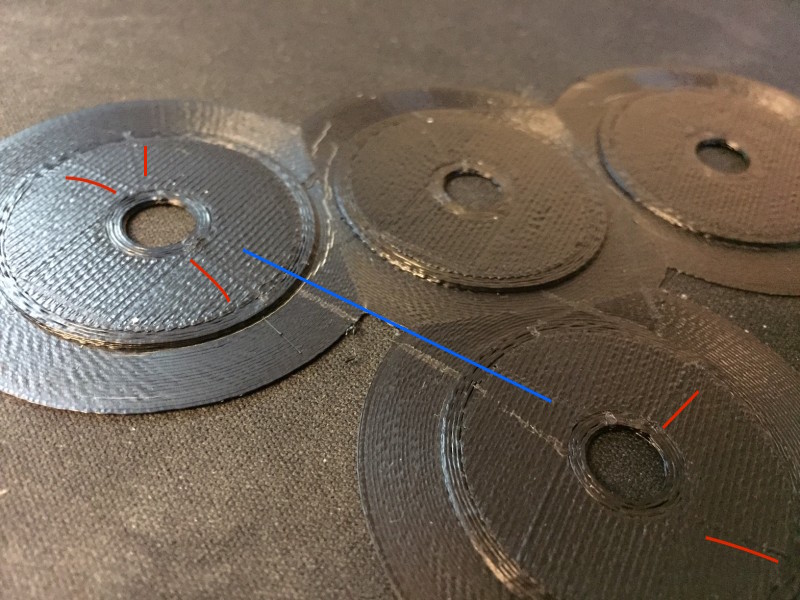

Если речь о царапинах поперек линий заливки - то можно попробовать включить подъем головы после ретракта.
Нет, речь о полосах пластика, которые идут поперек деталей.

Непрочитанное сообщение Alex Post » 29 окт 2017, 21:10
Unimaro писал(а): ↑
29 окт 2017, 21:00
Как же нет, если я как раз о них же и говорю.

Ну там есть царапины от головки экструдера (синяя линия), а есть напечатанные нити пластика (красные линии). Если царапины лечатся, я так понимаю Z-лифтом, то полосы пластика я думал, что от проблем с ретраком. Нет? Причем, эти полосы появляются в слоях заполнения, а настроек ретрака для заполнения я в Куре вообще не нашел.
Непрочитанное сообщение Alex Post » 29 окт 2017, 22:39
Это те же самые царапины, только на более глубоких слоях. Попробовать z-лифт, вдруг поможет.
Непрочитанное сообщение Shaman » 29 окт 2017, 23:15
Не те же самые.
Когда деталь печатается, то ретракт делается только при пересечении внешнего периметра детали. А когда головка двигается от внутреннего периметра к внешнему, например, то ретракт не делается и головка просто гадит по дороге линию. А потом сверху заравнивает слоем, но артефакты все равно видны. Я это четко рассмотрел у себя, правда никаких действий не предпринимал по этому поводу. Проблема на самом деле не в том, что есть такой артефакт, а в том, что вытекший пластик слайсер рассчитывал нанести на периметр и соответственно в периметрах, особенно вначале, наблюдается недолив и в результате появляются щели между нитками периметров, хотя с калибровкой все вроде нормально.

Непрочитанное сообщение Unimaro » 29 окт 2017, 23:19
Shaman писал(а): ↑
29 окт 2017, 23:15
Во-во...

Непрочитанное сообщение ConstantinS » 01 дек 2017, 09:24
Эти линии это теже самые царапины на предудущих слоях. При перекрытии верхним слоем остаются такие неровности. Перелив или поджат первый слой.

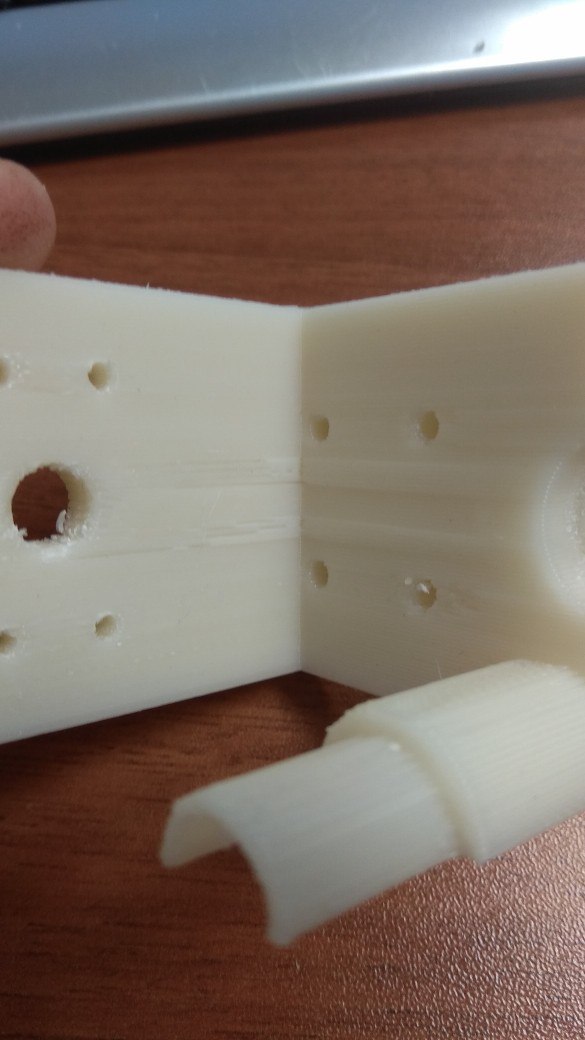

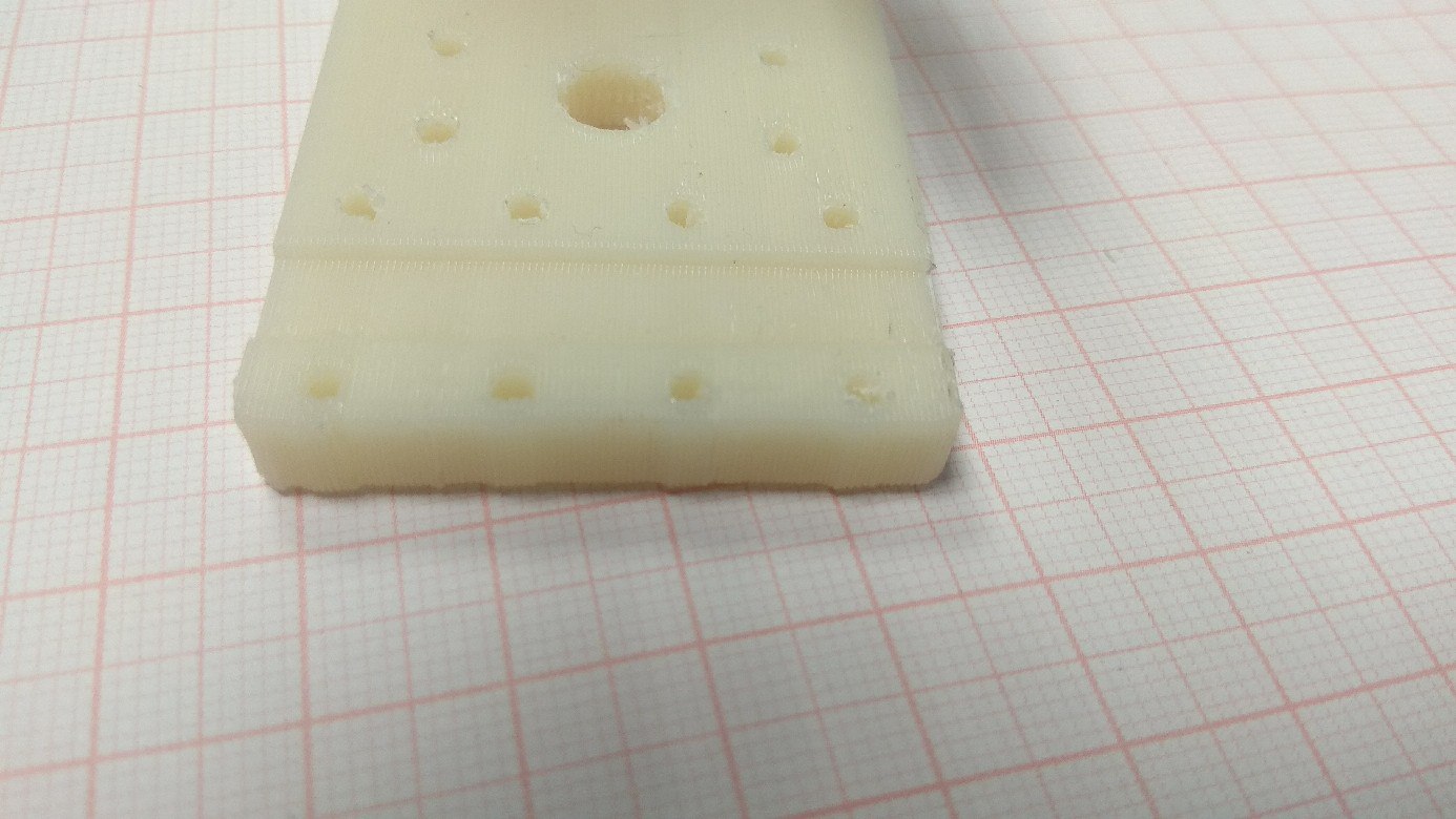

Подскажите что у меня может быть? Вроде бы уже и подшипники поменял, люфты убрал , но все равно какая-то хрень идет.
Слой 0,4 сопло 0,4 скорость 30мм/с, голова CR8, трубка до сопла, пластик greg, сопло 250 градусов.
Из оставшихся проблем, люфт в гайке по Z и столик слабоват, прыгает. Принтер Ультумбочка

Непрочитанное сообщение Чиффа » 01 дек 2017, 09:38
ConstantinS писал(а): ↑
01 дек 2017, 09:24
Слой 0,4 сопло 0,4
Вангую, что начать надо со слоя 0,2
и продолжить им :D
Температуру настроить нормально. 250 - лишку для абс, при условии правильности показаний.
Тестовый кубик где? Это первое, что нужно научиться хорошо печатать.
Непрочитанное сообщение 3D-SPrinter » 01 дек 2017, 13:24
01 дек 2017, 09:24
Так не печатают. Толщина слоя должна быть в 2 раза меньше диаметра сопла.

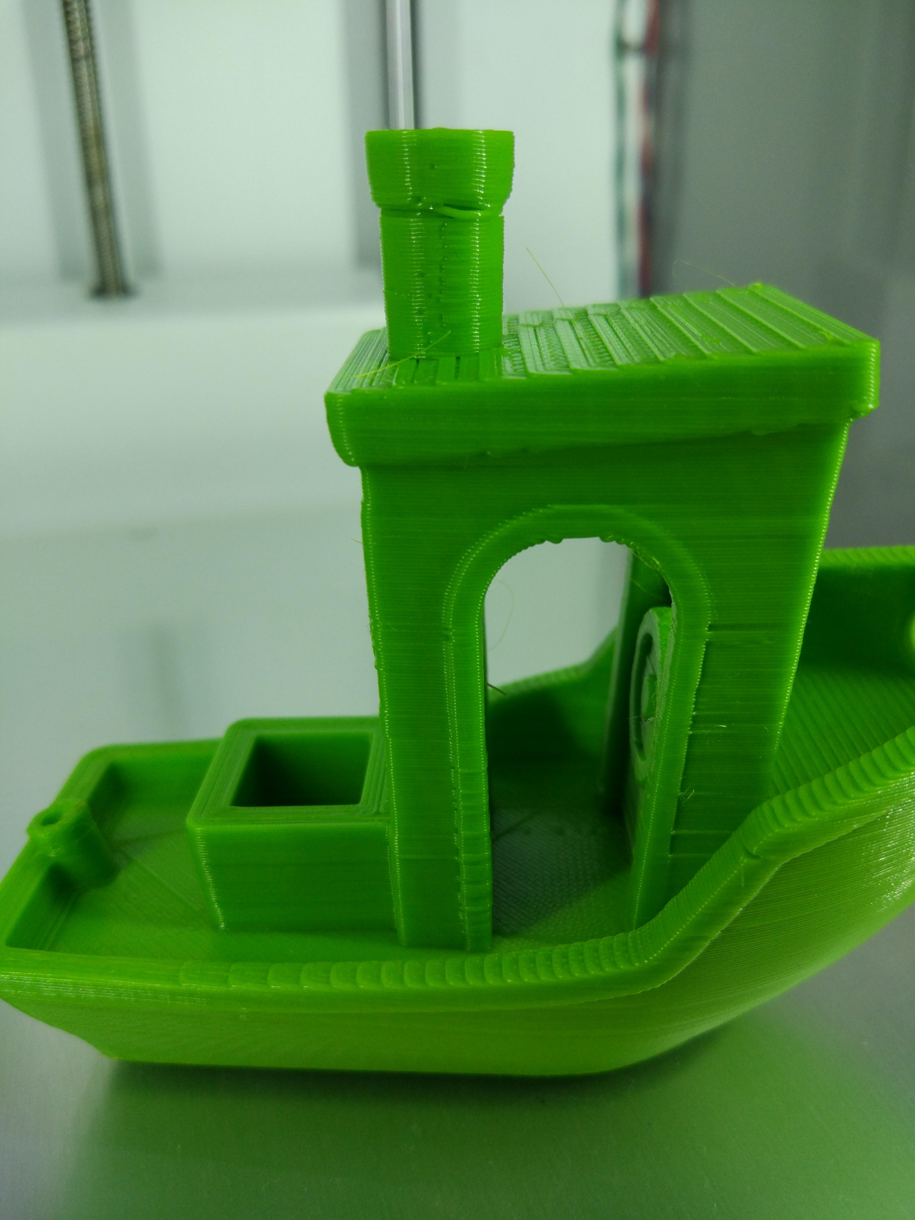

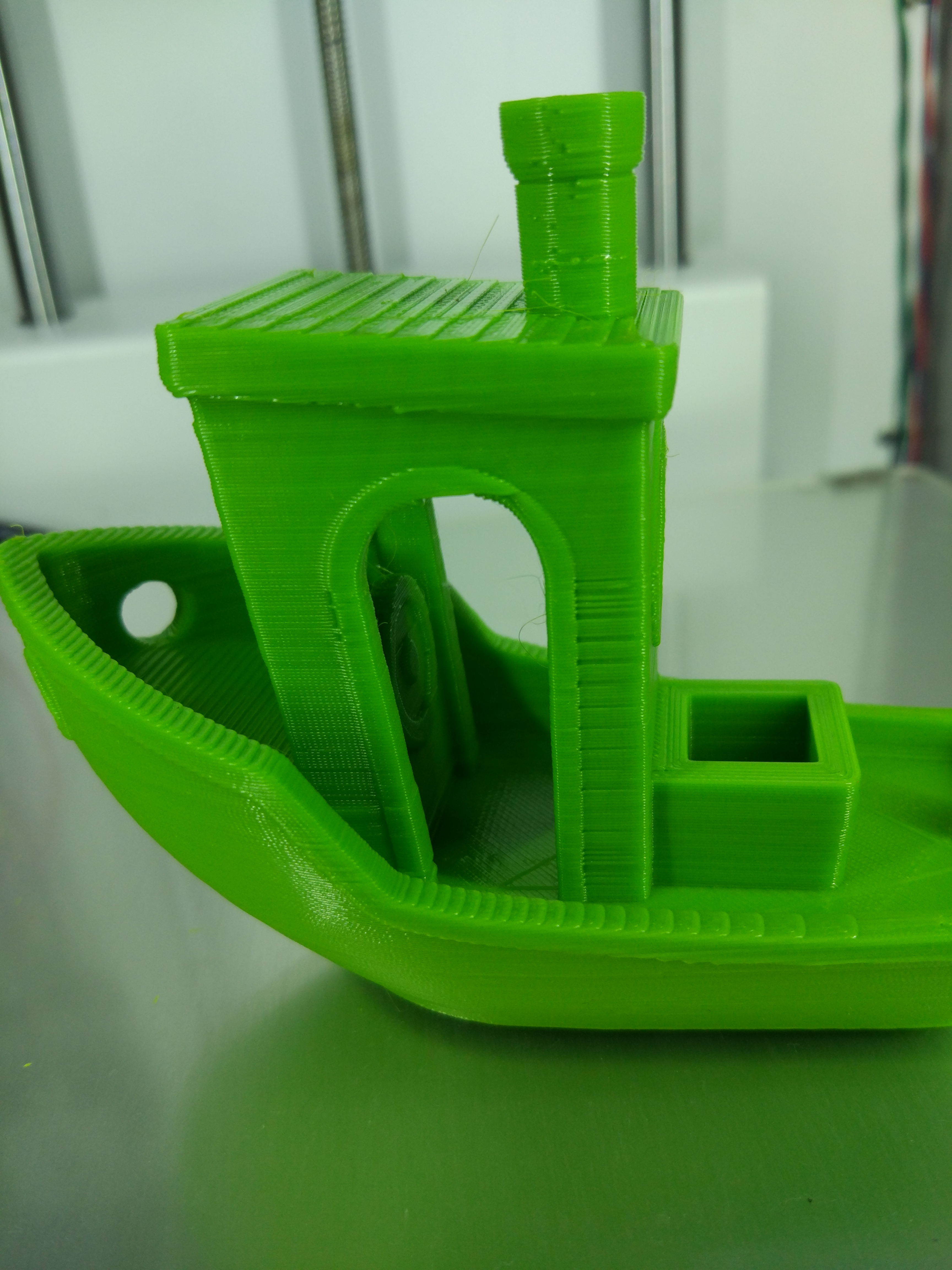

Непрочитанное сообщение Technoengines » 19 дек 2017, 20:52
Четвертый день мучаюсь, подбирая настройки для печати фдпластом ПЛА. Подскажите, что попробовать подкрутить, уже мозг кипит от такого колличества настроек
Печатаю соплом 06, слой 03, экструдер 220, стол 70
ретракт 5 при скорости 50
Скорость печати 60
Скорость печати заполнения 40
Внешние стенки 30
Первое - дефекты, как будто сдвинуты слои, при чем не полностью, а только одна сторона, то там, то там.
Второе - в настройках куры включен обход кроме поверхностей и все равно при перемещении головки подсирает пластиком, когда происходит ретракт, ситуация значительно лучше
И не могу понять нормальная ли температура, пробовал от 210 до 245. на 220 слои меньше блестят
