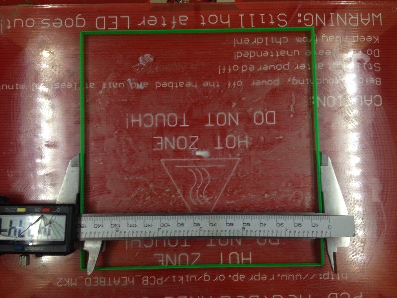

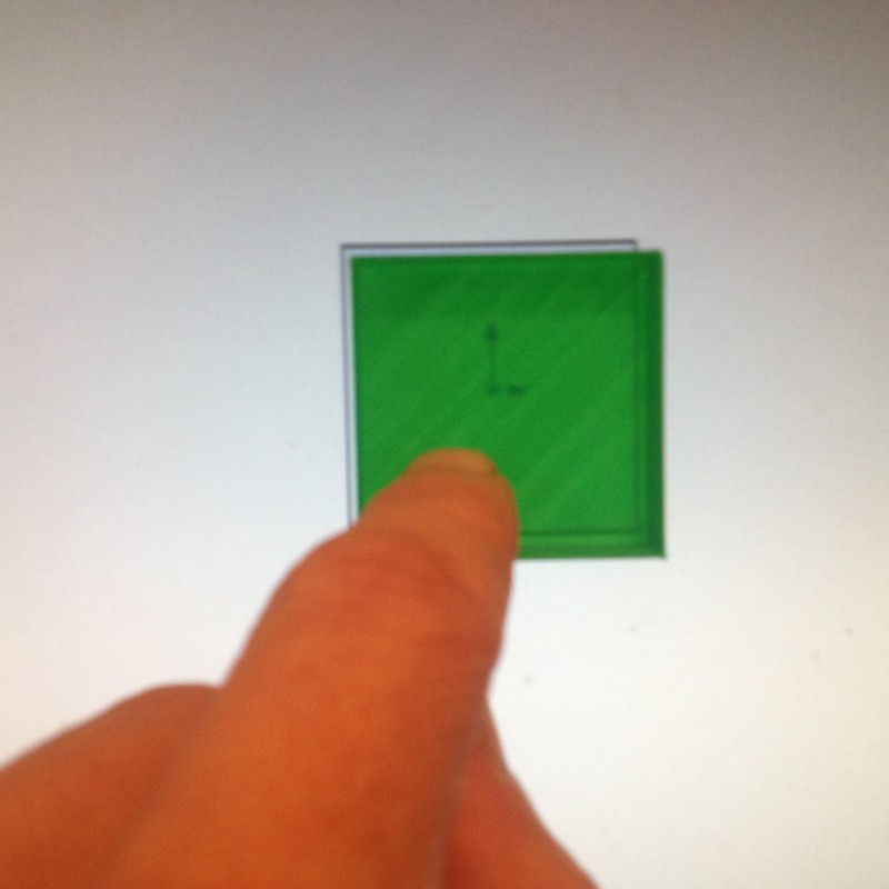

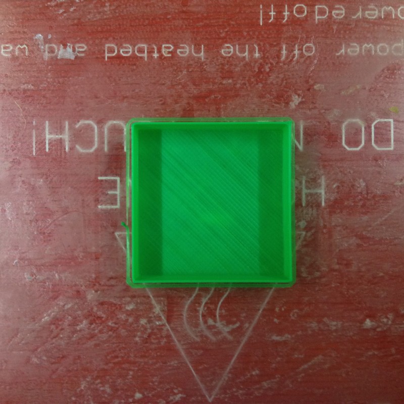

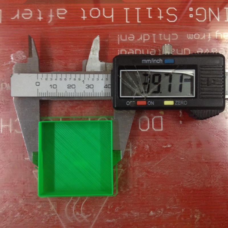

Как сделать, чтобы периметр в другую сторону печатался? В одну напечатал.
Короче гуглил и не нагуглил (как поменять направление печати).
По умолчанию (печать как и прошлых деталей периметр против часовой стрелки) вышло, я бы сказал, почти идеально.
Размер по горизонтали немного некорректен, т.к. я поджал штангель выше основания и продавил стенки (позже перемерил, там 39.89).
Напомню, что по оси Х у меня кол-во шагов в прошивке сейчас увеличено вместо 160 до 162,5
На первом фото деталь приложил к эскизу на экране.

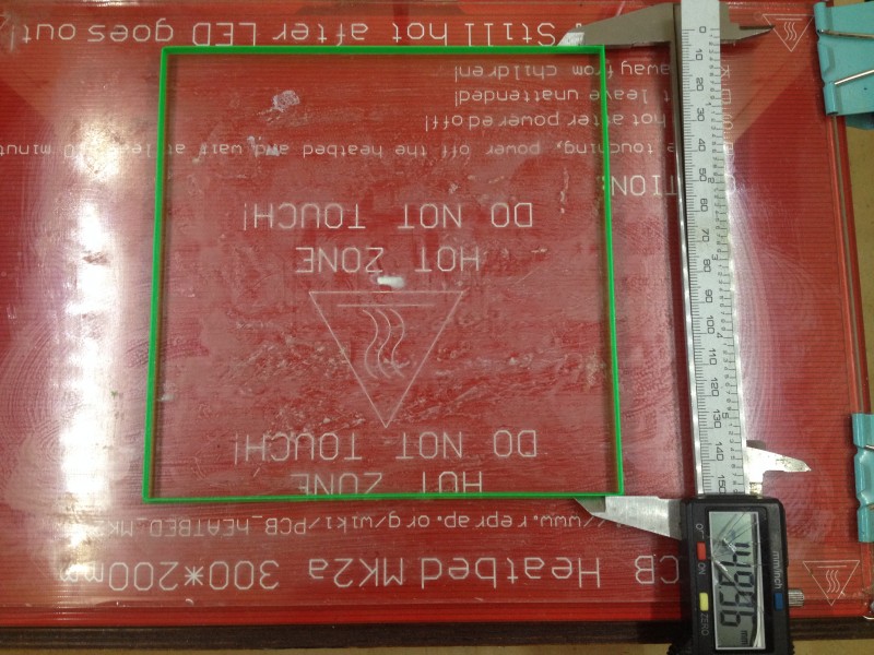

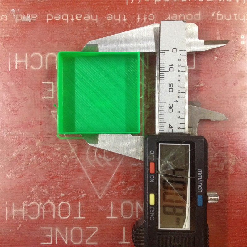

Большой квадрат сейчас сделаю.
Не вижу завала... :(
Размер немного не попадает по Х (149,47 на штангеле) , а по У вполне.
Диагноз?

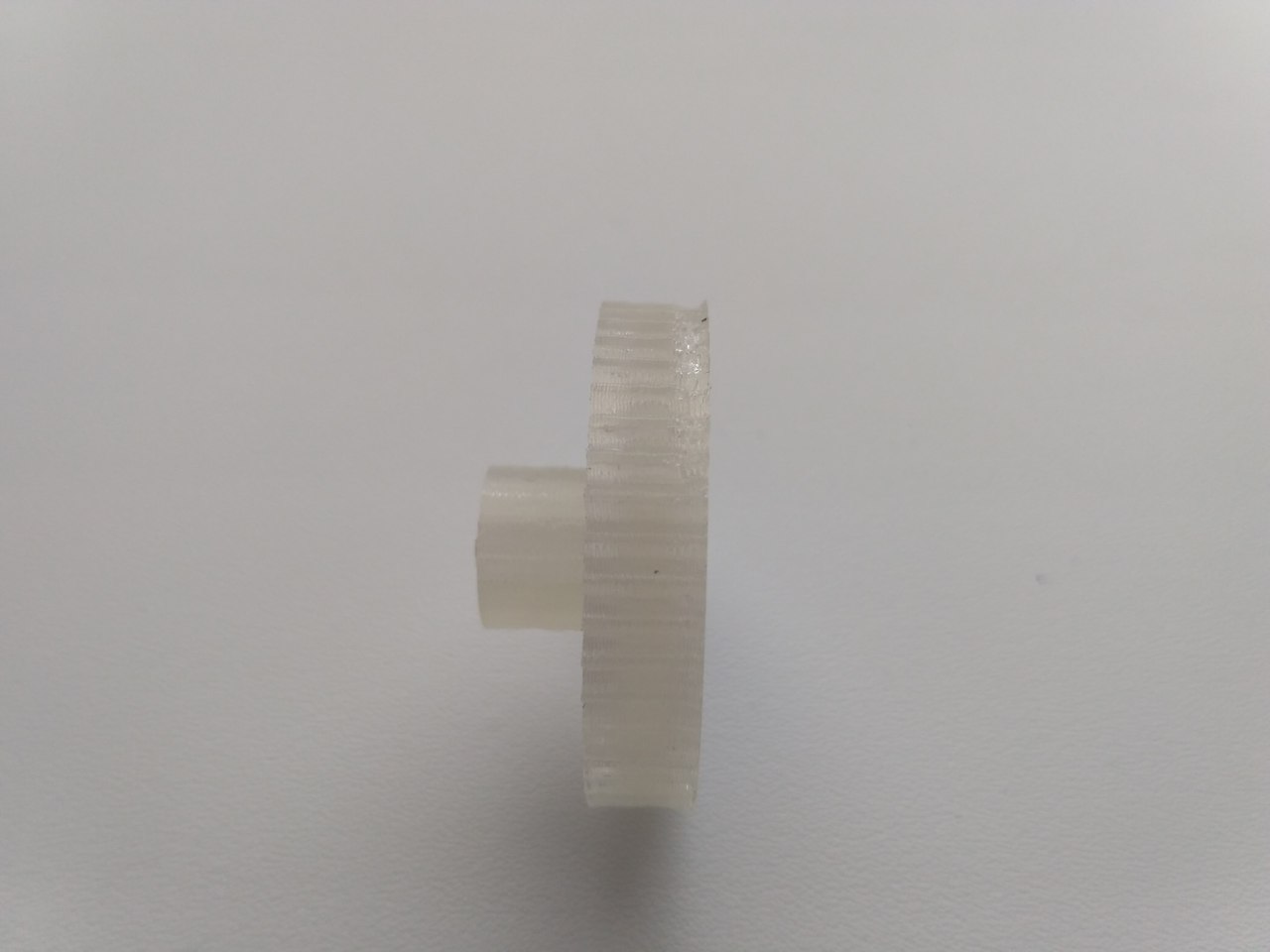

Непрочитанное сообщение ConstantinS » 28 авг 2017, 15:51
Вот такой дефект на первых слоя получился при использовании функции choose start point в симпли. Первый слой лег хорошо, а дальше хрень. Может это перегрев? Тогда почему в начале печати слоя? Пластик ПЛА, слой 0,2 60/205. Тоже самое было на пластике PETG
atarting poin.jpg (52.39 КБ) 4260 просмотров
Непрочитанное сообщение Alex Post » 28 авг 2017, 15:55
А попробуй на холодный стол попечатать, чтоб точно перегрев исключить.
ConstantinS
Сообщения: 45
Зарегистрирован: 08 сен 2016, 15:40
Имя: Константин
Откуда: Ярославль
Непрочитанное сообщение ConstantinS » 28 авг 2017, 17:02
Дело не в старт поинте... Отключил,, получил ту же хрень в том же месте.
