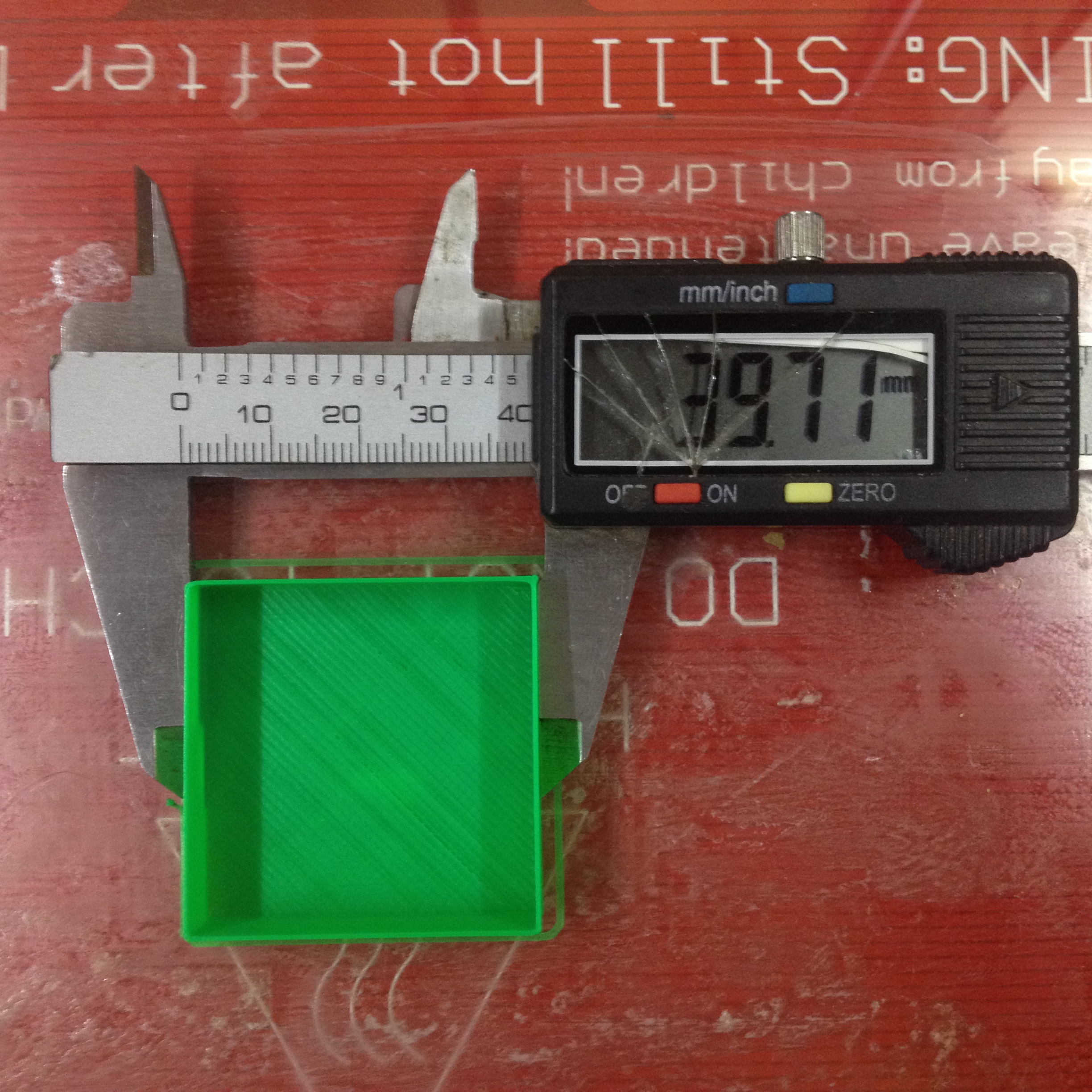

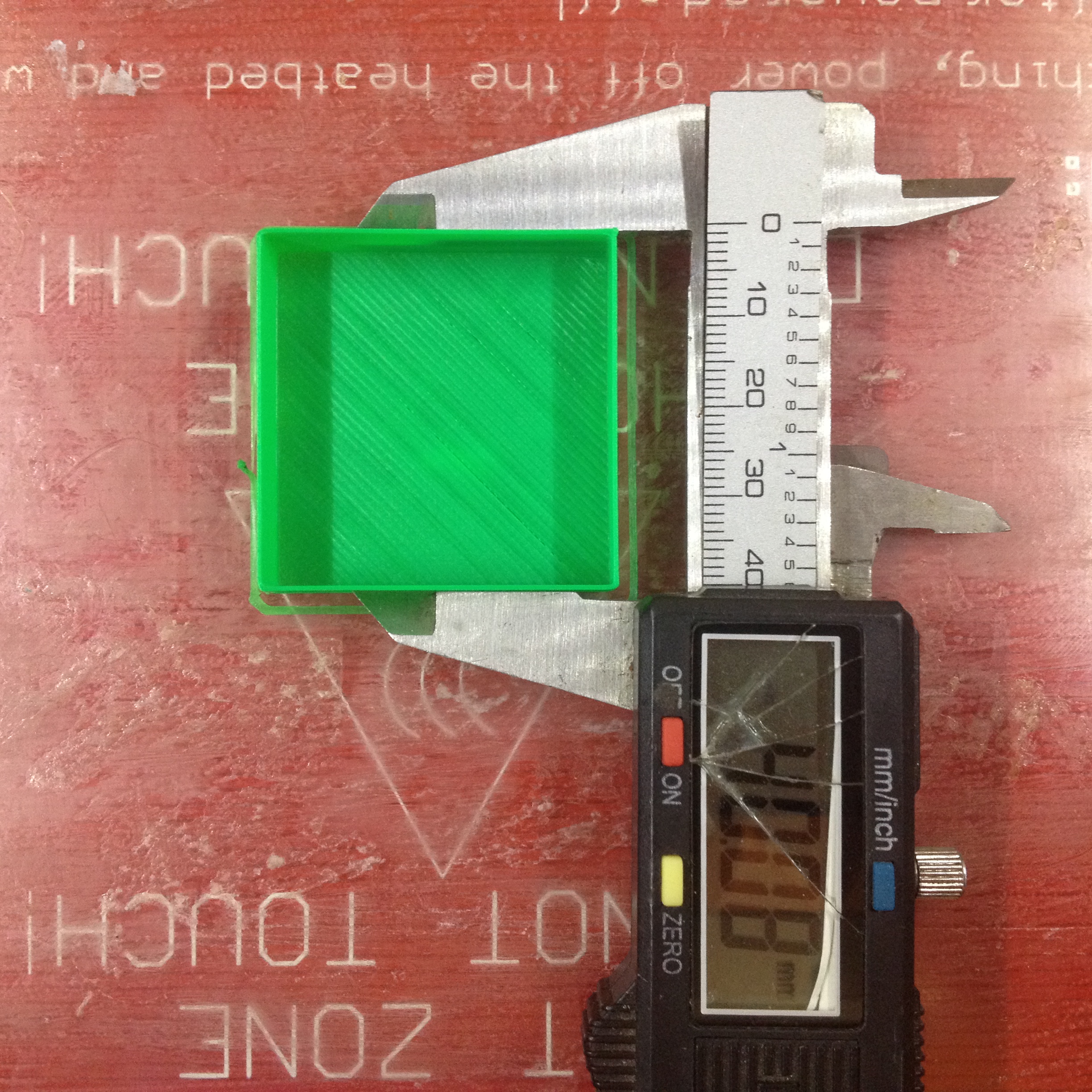

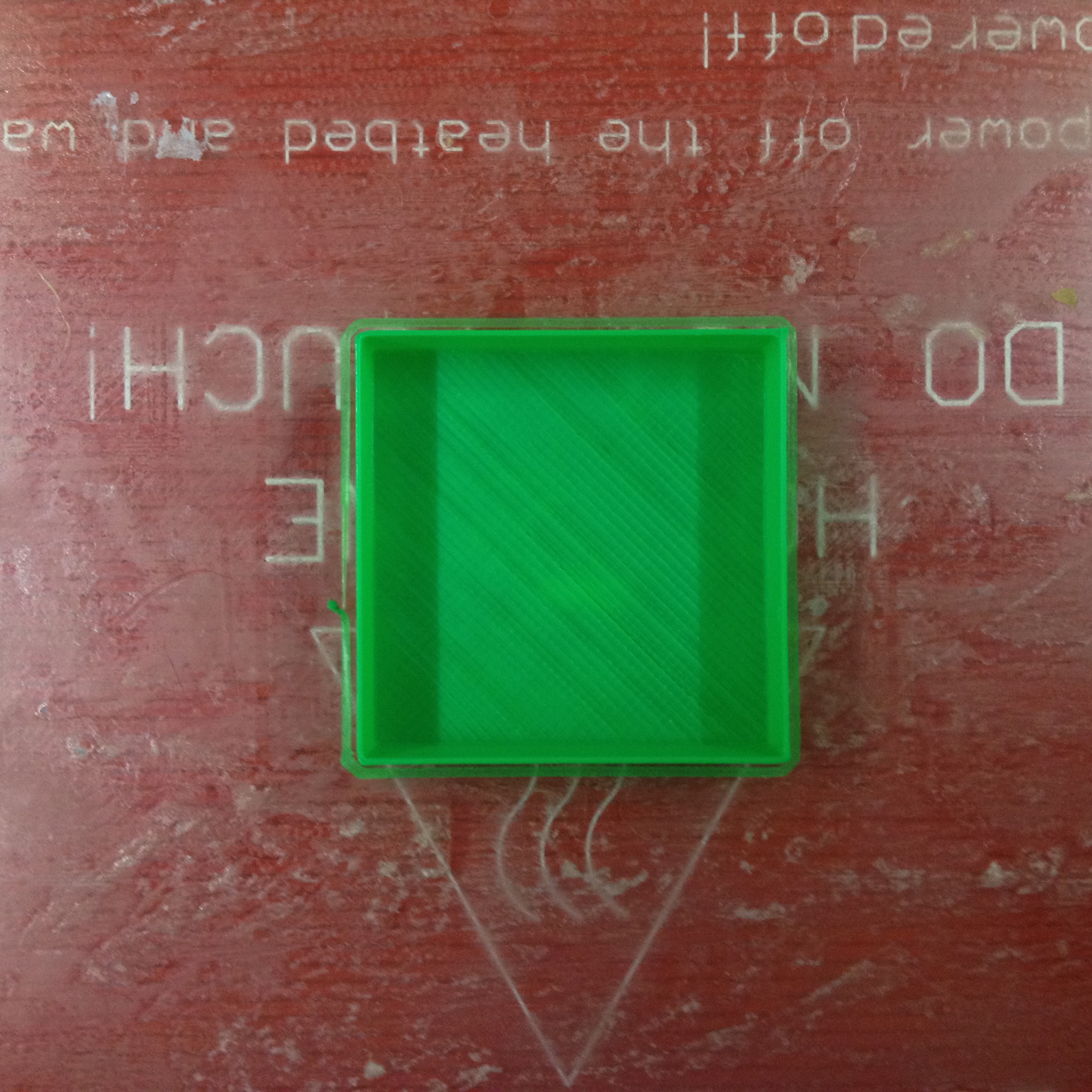

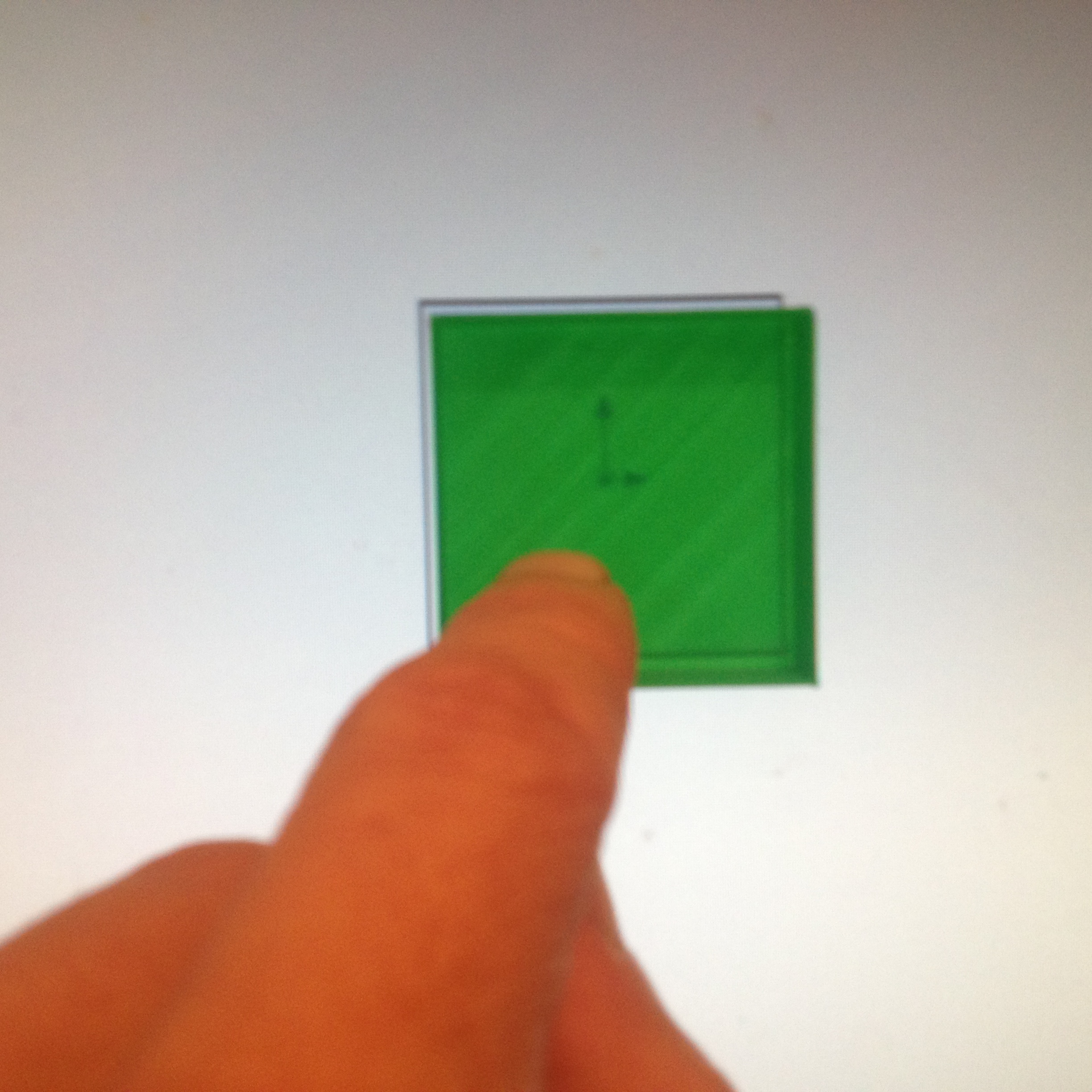

По умолчанию (печать как и прошлых деталей периметр против часовой стрелки) вышло, я бы сказал, почти идеально.
Размер по горизонтали немного некорректен, т.к. я поджал штангель выше основания и продавил стенки (позже перемерил, там 39.89).
Напомню, что по оси Х у меня кол-во шагов в прошивке сейчас увеличено вместо 160 до 162,5
На первом фото деталь приложил к эскизу на экране.

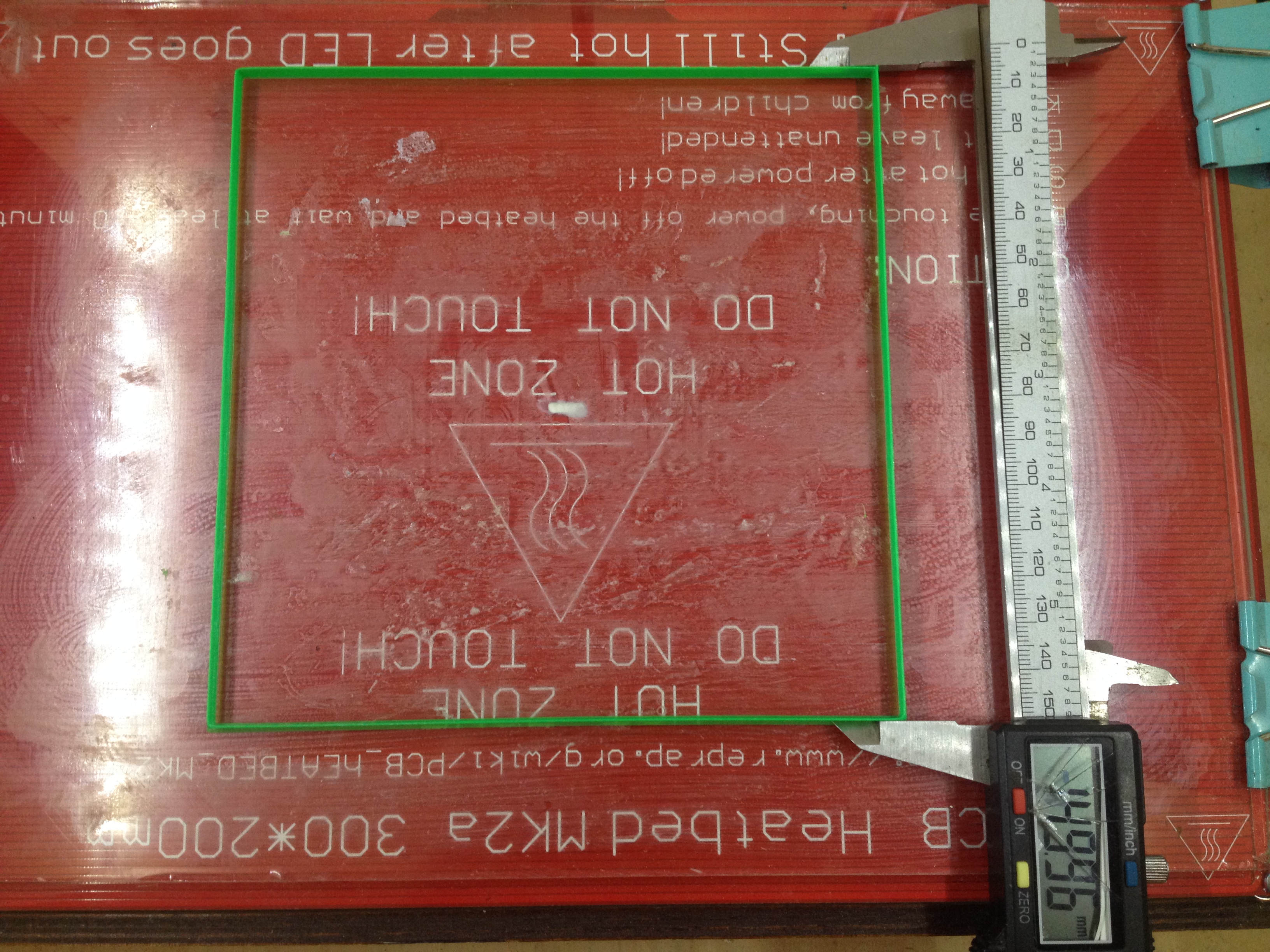

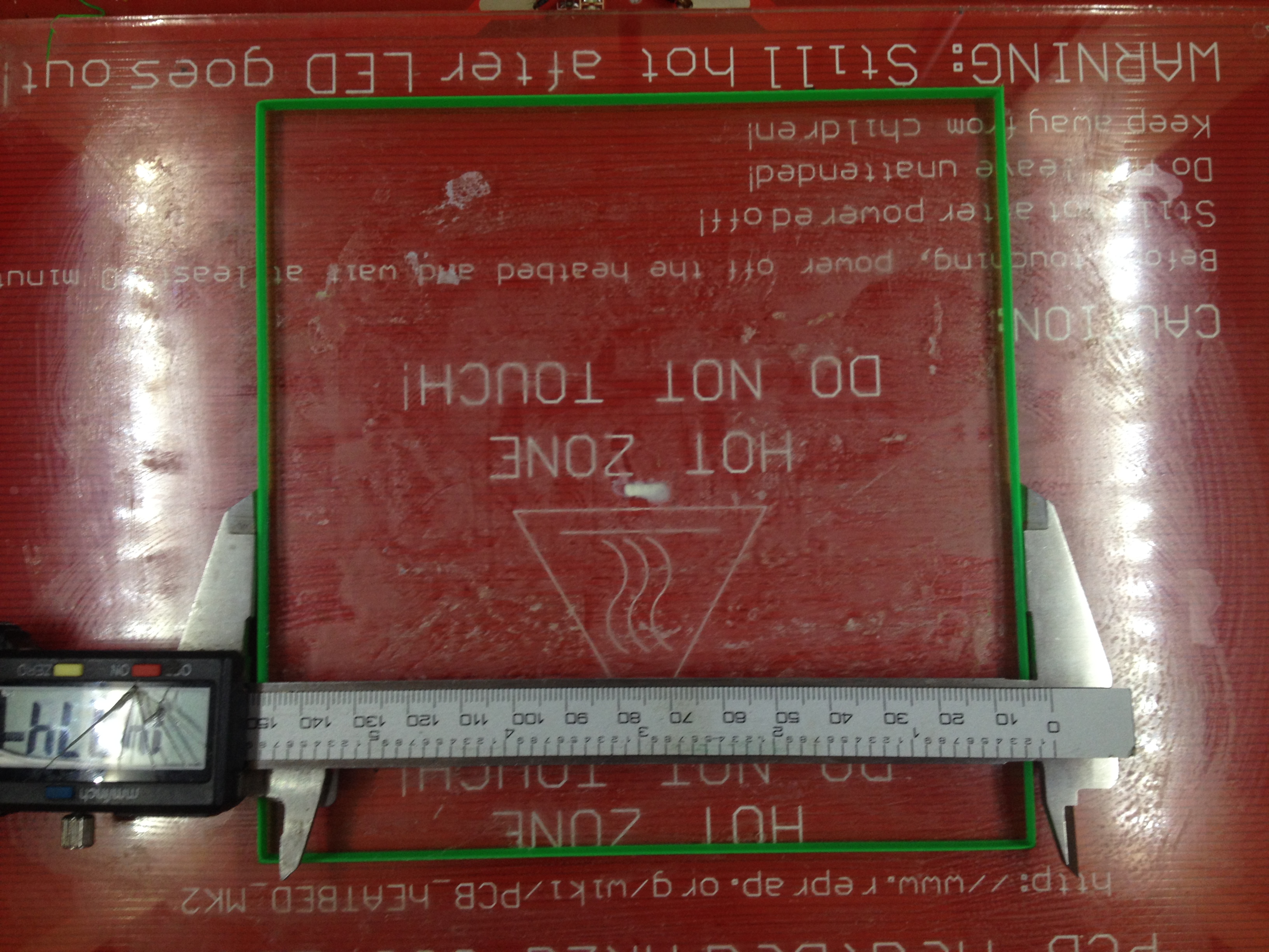

Большой квадрат сейчас сделаю.
Не вижу завала... :(
Размер немного не попадает по Х (149,47 на штангеле) , а по У вполне.
Диагноз?
