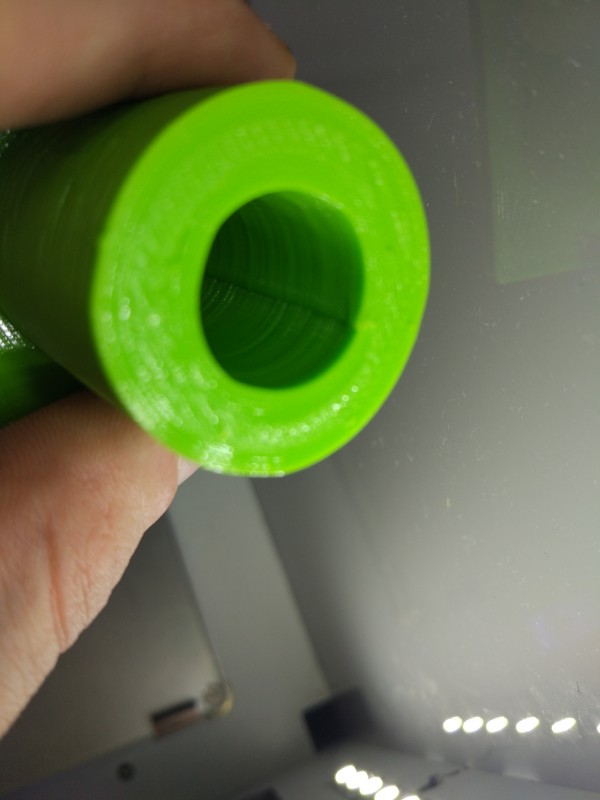

Распечатал деталь. Круг не круглый, с двух сторон сплюснутый, что внешняя сторона что внутренняя. Ремни? Если да, ткните в мануал как подтягивать\настраивать
+ на внутренней поверхности круга в одном и том же месте, где заканчивал экструдер идет полоса,как будто он на уменьшение диаметра двигался до одной и той же точки.

Technoengines, ультик от пластмасски?
Как это все знакомо... год мучался с этим всем:
1) МЕХАНИКА.
- Валы прямые? Валы выставлены параллельно/перпендикулярно?
- Люфты. Возьми за сопло, покачай, если сильно качается то устраняй люфты (линейные подшипники Ф6, и зажим радиатора е3д v6. Я заказывал еще пару подшипников и к 4 разным валам подбирал с минимальным люфтом. Также всто е3д перешел на радиатор CR-8, стало значительно лучше.
- Рекомендую сразу заказать безлюфтовую гайку на z ось.
2) Натяжка ремней
3) Проверь температуру сопла по термопаре от мультиметра. Откалибруй.
Ступенька из-за сумарного люфта сопла.

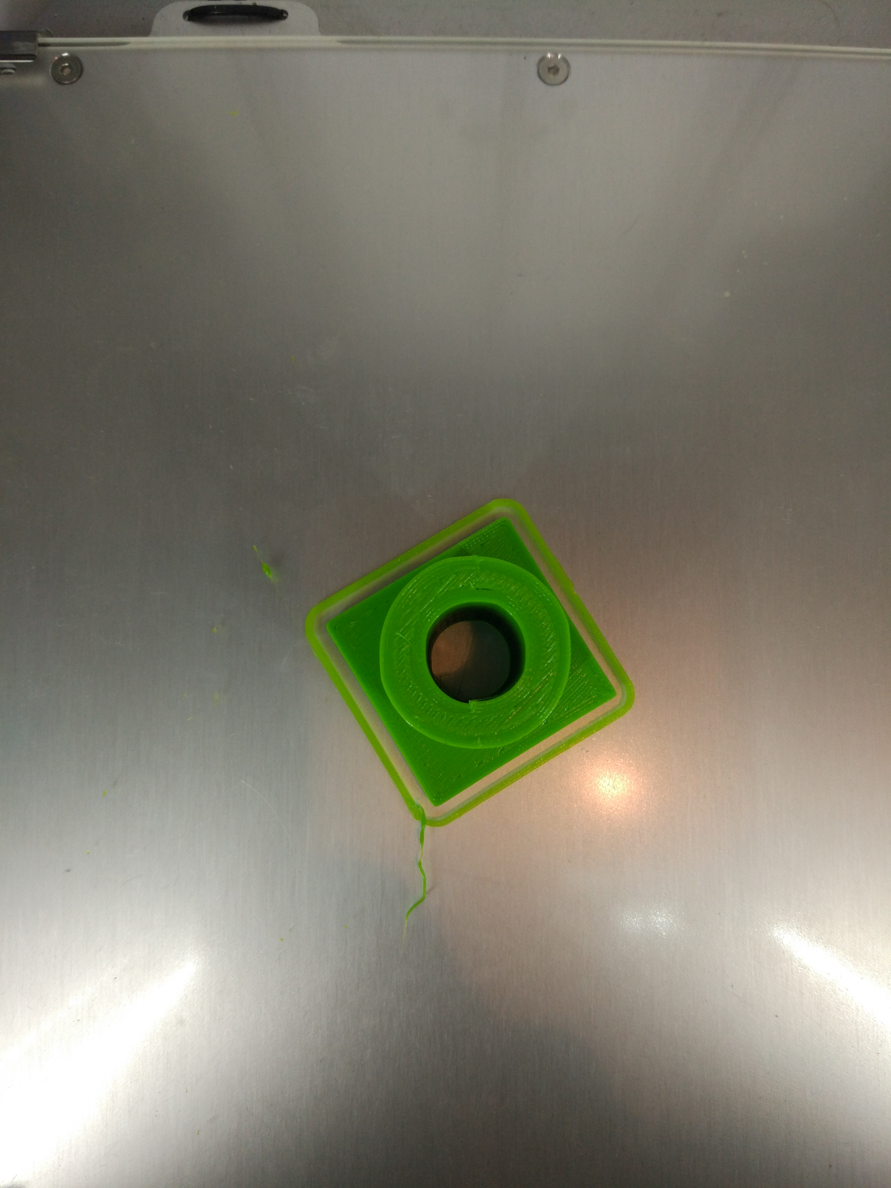

Непрочитанное сообщение schs » 31 янв 2018, 12:54
Есть проблема с переливом на углах, при переходе на следующий слой.
Принтер - delta, слайсер Simplify3D, ретракт выставлен 2mm, скорость 4800mm/min.
По скорости нормально, на тех углах, где нет перехода - печатается нормально, механика позволяет существенно большую скорость.
По длине ретракта, менял от 0 до 6mm, чем меньше - тем лучше пропечатывается.
Ускорение ретракта менял от 1800 до 14400мм/min, принципиальных отличий нет.
Извечный вопрос - кто виноват и что делать?

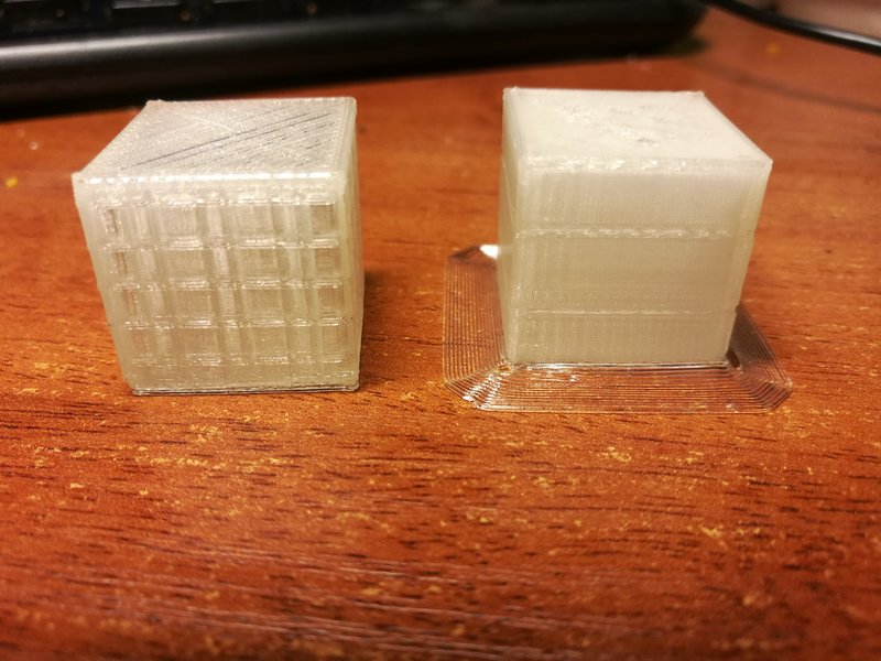

Dulfer
Сообщения: 216
Непрочитанное сообщение Dulfer » 04 апр 2018, 18:29
Что можно сказать про кубики

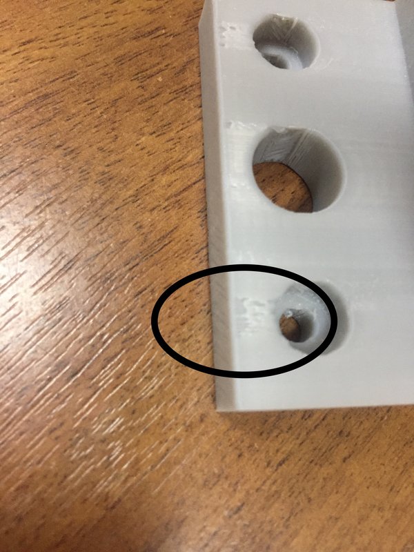

_Kirill_
Зарегистрирован: 15 фев 2017, 17:54
Непрочитанное сообщение _Kirill_ » 06 май 2018, 11:43
Собран китайский принтер flybear
При печати получается повторяющийся дефект , как на фото. Слайсер симплифай, пластик ПЛА 200 градусов. Предварительно впечатление, что недодавливается пластик в данном месте.

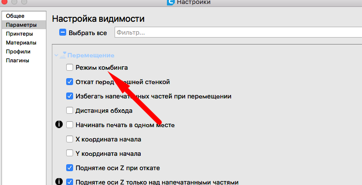

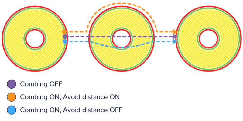

Непрочитанное сообщение Unimaro » 06 май 2018, 22:55
Shaman писал(а):
06 май 2018, 20:23
Ессно надо делиться,

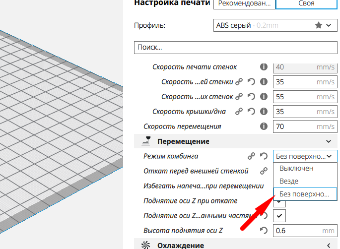

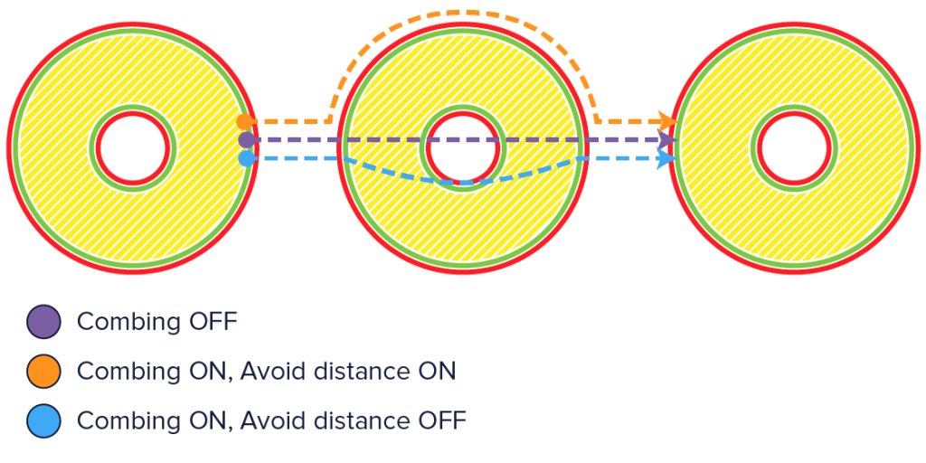

В общих чертах смысл такой. В последних версиях Cura есть параметр "Режим комбинга". По умолчанию он скрыт. Но подвох в том, что скрыт в пониманеии разработчиков Cura - не означает неактивен. Чтобы его деактивировать, его нужно отобразить и поставить галку "Выключен" или "Без поверхности". При выборе значения данного параметра "Везде" печатающая головка будет двигаться в пределах внутренней части модели во время перемещения от одной точки к другой. Пластик при этом не втягивается. Если же данный параметр отключен ("Выключен" или "Без поверхности") – 3D-принтер будет выбирать кратчайший путь для перемещения экструдера, всегда втягивая филамент во время этого. При печати всей модели или при печати поверхностей соответственно. Ну и с параметром дистанции обхода можно поэкспериментировать - что обходить, а что нет. Как-то так.

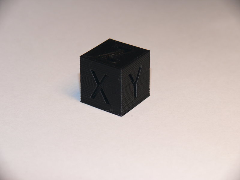

Привет всем!
Напечатал первый тестовый кубик - что можете сказать по качеству?
H-Bot, XY рельсы, Z трапеция
пластик ABS FDplast, слайсер Simplify3D
сопло 0.4 слой 02, экструдер 250, стол 110

Непрочитанное сообщение wolfs_SG » 18 июл 2018, 04:43

Непрочитанное сообщение Agentsas » 18 июл 2018, 10:06
Если ко мне вопрос - то да, он самый
