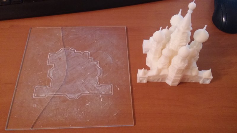

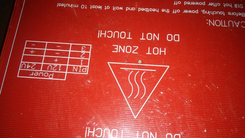

Я после того как ушел от пива на каляку по рекомендации Алексея... наоборот стал мучатся с отдиранием детали... там скорее хот оторву к х*****м, чем деталь отлетит... Но это лучше, чем отслоение от стекла... температура стола при печати ABS от FD у меня 73 градуса...
вот как примеры моих слов...
Это сфотал только что... можно увидеть несколько выщерблин с обратной стороны стекла... по факту их там много, а видны исключительно самые большие...
А на этой фото можно увидеть как я не совсем удачно отодрал большую площадь от стекла... отдирал после полного остывания до комнатной температуры...

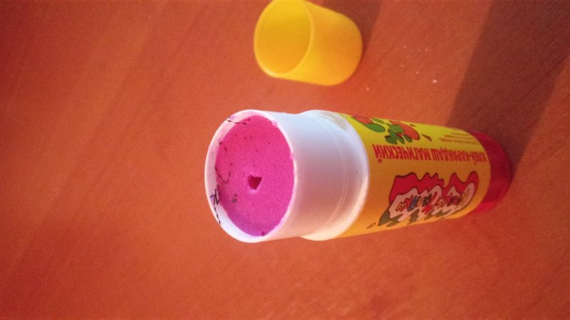

Вот такая каляка и Вы на века забудите даже о мыслях "стряхивать деталь хотом со стола" :)

Калякой не пользовался, я пользуюсь синим эрих краус, не сказал бы что сильно мучаюсь с отдиранием, хоть и отдирается с приличным усилием, но и от стола при печати не отлипает.
