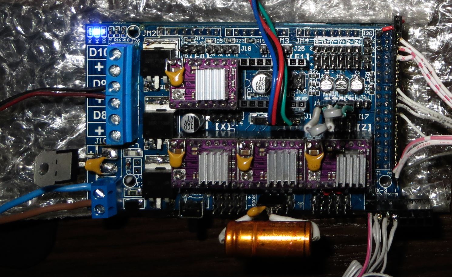

Если будет не хватать мощности, то нагреватели Хот-енда бывают разной мощности. Если есть несколько нагревателей - то померить сопротивление и поставить с большим сопротивлением.
Второе - надо грамотно расписать СТАРТОВЫЕ коды - это когда Нот-енд выходит на стартовую позицию - это единственный момент когда ДОЛГОВРЕМЕННО работают - нагреватель НОТ-енда и МОГУТ одновременно включиться все три движка сразу - X,Y,Z. У меня был затык именно в этот момент - падало напряжения питания при одновременном старте 3 движков и Ардуина сбрасывала коды и перезагружалась. Решил - прописанием в стартовых кодах - только последовательное включение движков при определении "О" координаты. Т.е. не в одной строке прописано X=0,Y=0, Z=0, а в разных строках.

Ну и допаять дополнительный конденсатор на на ардуину "+5" вольт. Можно просто на разъём через колодку посадить.

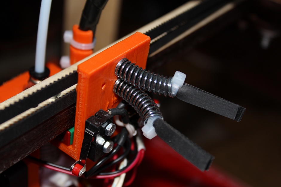

Классную штуку опубликовали на Тудейке:
http://3dtoday.ru/blogs/3dmaniack/siste ... ov-fribot/
Система автоматического натяжения ремней:
- Сообщения: 11006
- Поблагодарили: 1037 раз
Всё это очень прикольно, но сугубо ИМХО, сама проблема натяжения ремней высосана из пальца.
Я не помню, когда у себя на СПринтере ремень подтягивал, и подтягивал ли вообще хоть раз за 3 года.
- Сообщения: 7029
- Благодарил (а): 333 раза
Пружинкой натягивать такая себе идея. При рывках пружинка будет пружинить, добавляя звона в модель.
