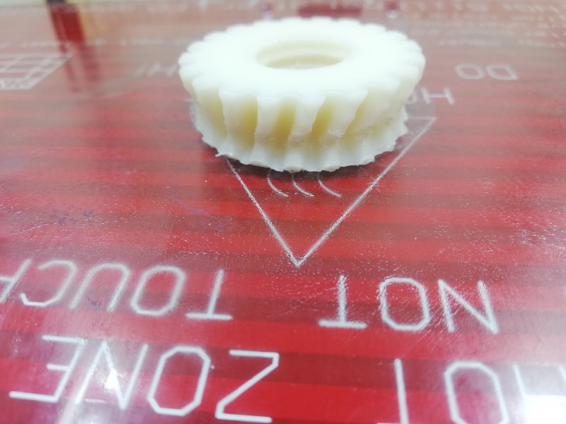

Этот дефект нижних слоёв как исправить, печать начинается нормально не отлипает от стола но концы шестерни в верх приподнимаются, может обдув детали надо вкл. Печатаю аbs
- Благодарил (а): 334 раза
Кайму попробуй печатать, линий десять, больше не надо. Если удержит - хорошо, если нет - можно ещё попробовать рафт под всю модель. Я мелкие шестерни только на рафте и печатаю. Но эта вроде не мелкая, может и каймы хватит.
- Сообщения: 11056
- Поблагодарили: 1047 раз
Обдув обязательно нужен (где-то 50%) и кайма на первом слое для лучшего прилипания.
