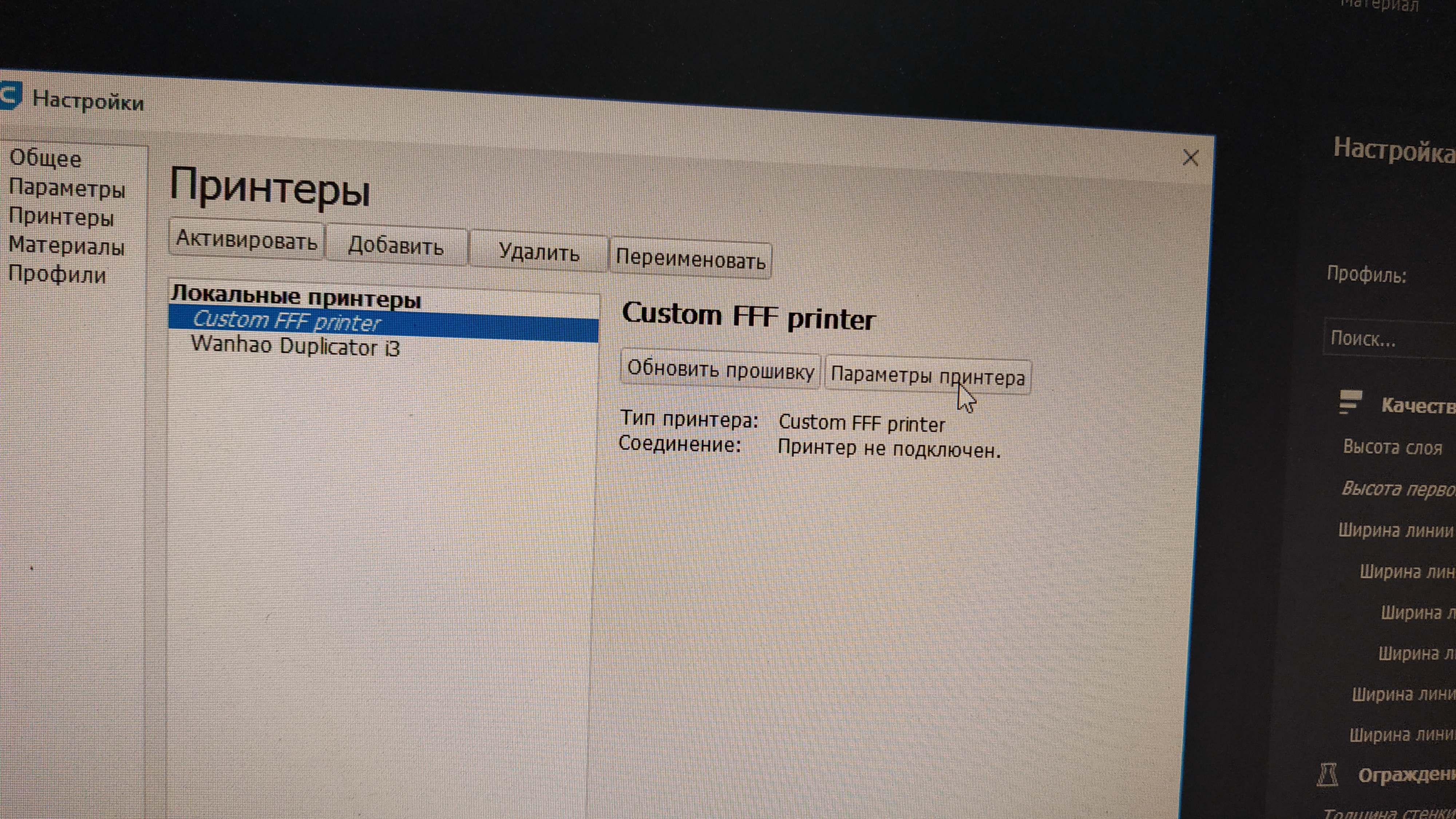

Где это глянуть? В какой менюшке?

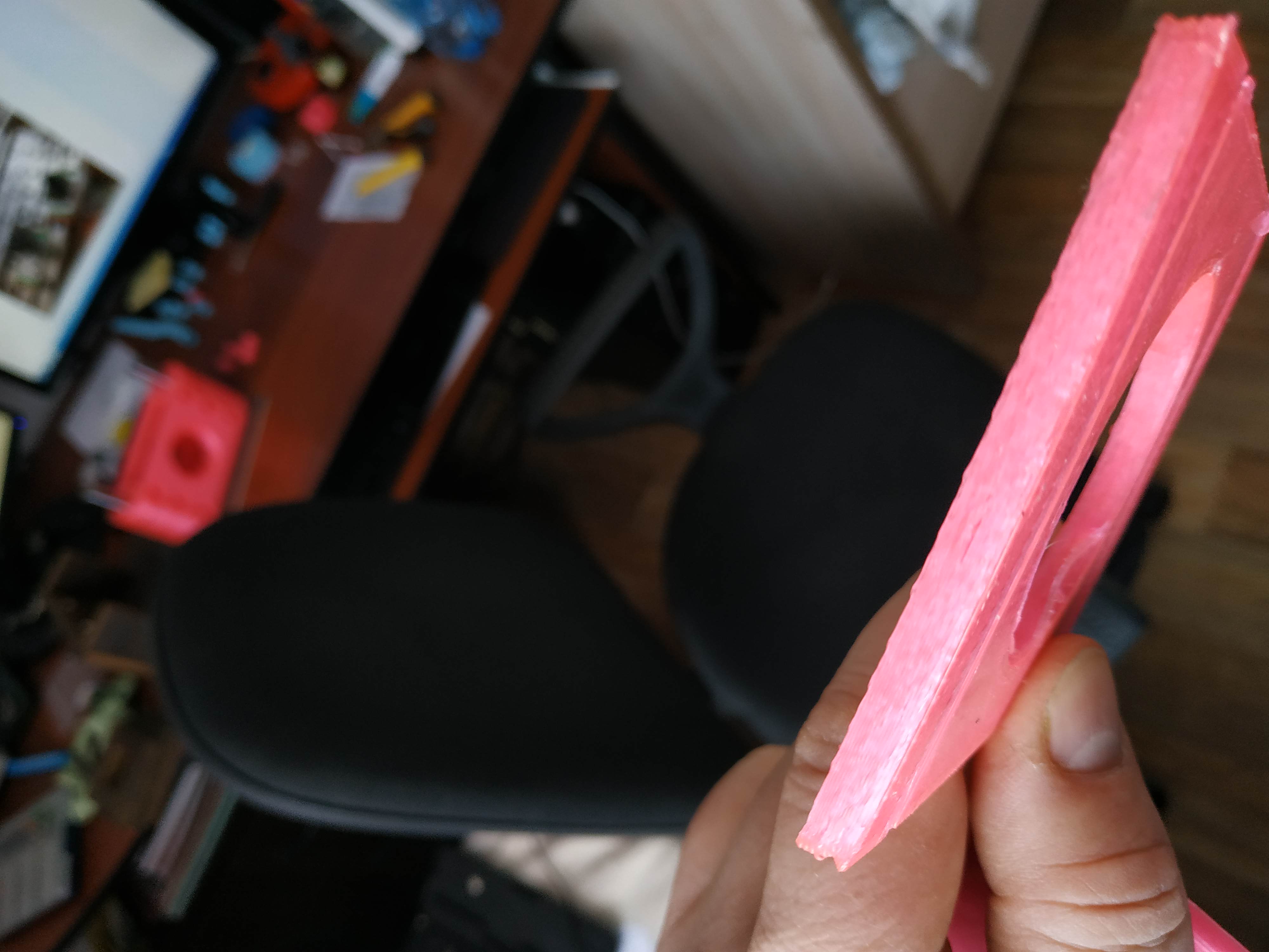

Здравствуйте, принтер спринтер 232, прошивка марлин с форума (последняя), сопло 0.5 мм, пластик pla, температура 215/60 градусов, слайщу в Repetier-Host, скорость 60 мм/с, есть несколько вопросов:
1) При печати появляются вот такие неровности (подчеркнуто красным) после перехода сопла к другому месту печати, как можно это исправить?
2) Если кто-то слайсит в Repetier-Host, можно увидеть ваши настройки?
3) С какой скоростью вы обычно печатаете?
4) При увеличении скорости внутренние части превращаются в "кашу", такое чувство, что не хватает подачи пластика, может где-то подкрутить что-то надо?
- Благодарил (а): 334 раза
По п.1 - это нормально. Можно убрать путем тонких настроек слайсера, но в репетирхосте таких настроек нет.
2. Репетирхост - не слайсер. Это утилита для управления принтером, слайсит он сторонними движками - cura engine или slic3r.
3. 40-150, по обстоятельствам.
4. Скорее не успевает плавиться, попробуй 220* и посмотри.

Почему вы так уверены, что поставив 210 вы получили 210? Это попугаи а не градусы. Печатать надо на той температуре, где лучше результат будет. Вот на своем принтере я менее чем на 230 попугаях ни одним пластиком не печатаю.

Vladimir1980, добрый день!
Была подобная тема именно с ПЛА, у Вас очень похоже недоэкструзия и вызвана она возможно проскальзыванием прутка в экструдере, когда качество печати ухудшается - щелкает ли у Вас экструдер?, у меня не щелкал и вроде-бы и подавал пруток, но заподозрил я шестерню "МК8" благо была не одна, поменял на другую у которой более выражены острые зубцы и все поперло, и на первом слое пощелкивать начал экструдер если слой слишком тонкий и не-успевает пластик выходить из сопла, так что если при увеличении скорости качество начинает падать и при этом ничего не помогает ни снижение ни повышение температуры, а снижение скорости помогает, а в моделях с частыми ретрактами вообще тихий ужос, присмотритесь к шестеренке экструдера...
С АБС у меня на старой шестеренке проблем особо не-было, а вот на ПЛА вылезла такая проблема.
PS: У меня самосборный 3D SPrinter/
MisleGon
- Сообщения: 331
- Зарегистрирован: 20 окт 2018, 10:50
- Имя: Вячеслав
- Откуда: заМКАДыш
- Благодарил (а): 30 раз
- Поблагодарили: 23 раза
А еще и пластики по разному себя ведут - у меня от одного производителя температура печати на разных пластиках ПЛА 220-230 (зеленый фонарь мне покоя не дает
И температуре двигателя экструдера - у меня из-за высокого нагрева шестерни такие проблемы были.
