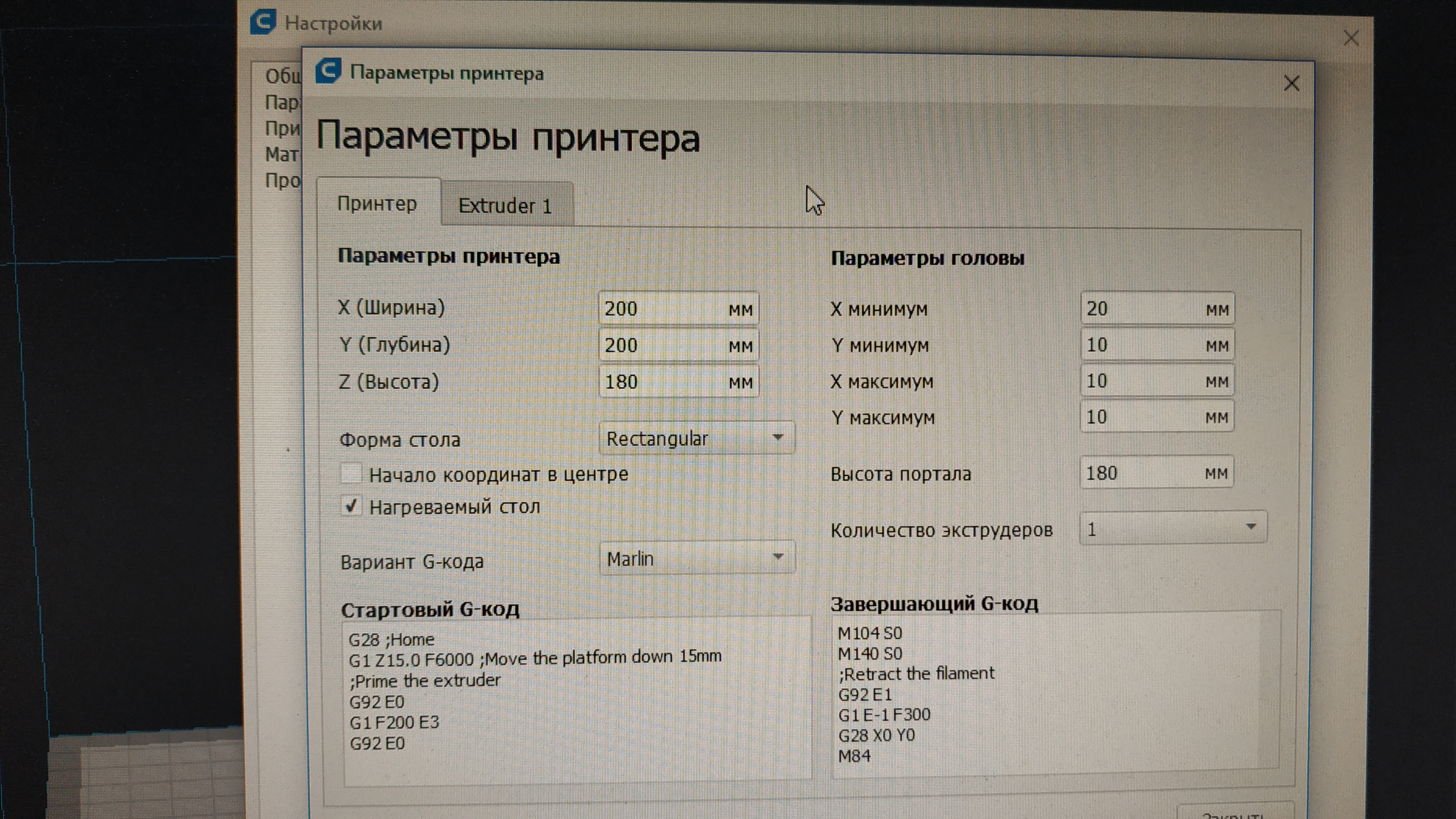

ellf32 писал(а): ↑
16 фев 2019, 14:01
откройте настройки самого принтера и проверьте соотвествие реальным и соотвествие жикода установленой прошивке принтера.
Где это глянуть? В какой менюшке?
ellf32
Сообщения: 3
Зарегистрирован: 16 фев 2019, 13:56
Имя: Andrew
Непрочитанное сообщение ellf32 » 18 фев 2019, 18:19
вот при крепил фотки
