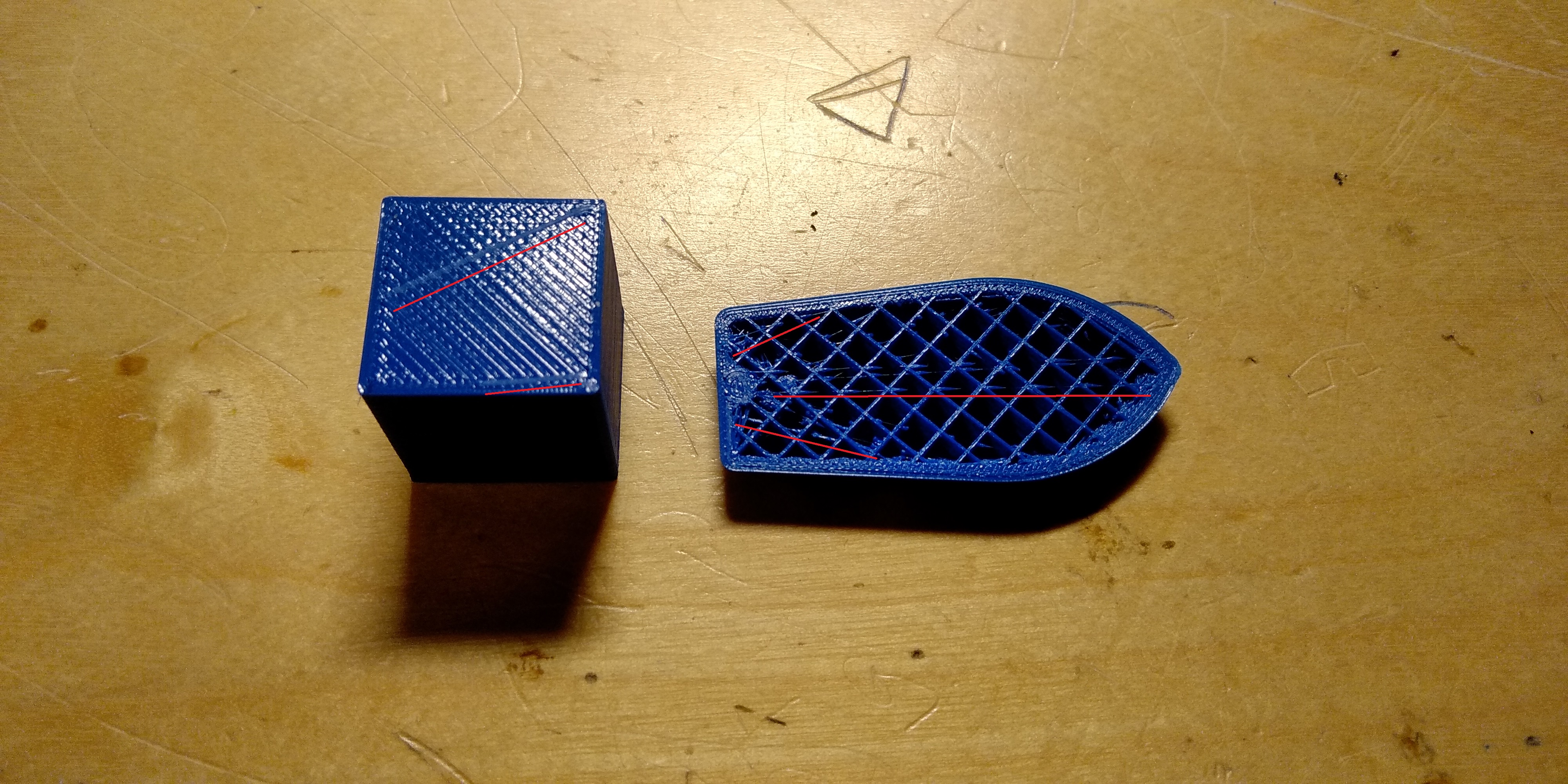

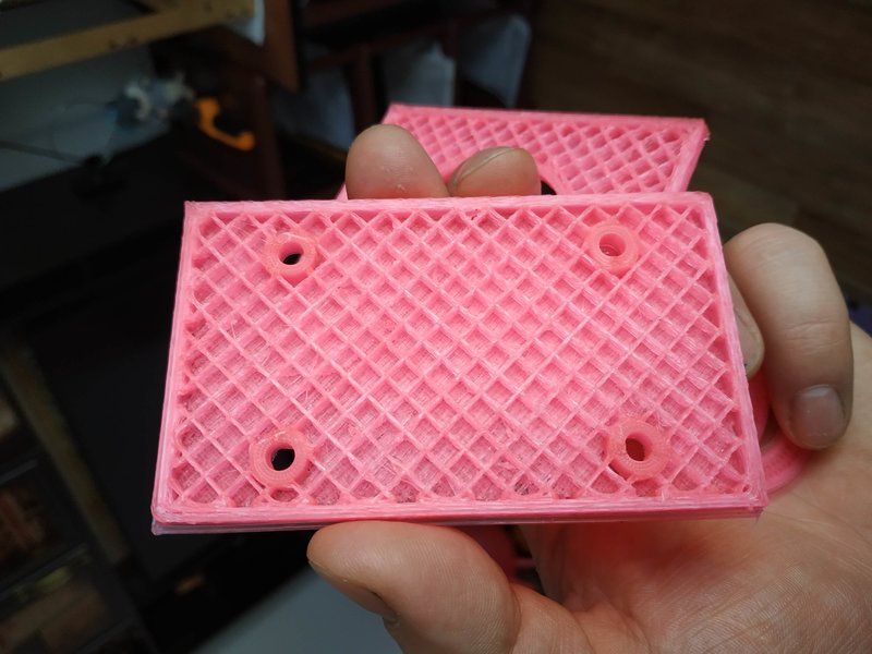

Здравствуйте, принтер спринтер 232, прошивка марлин с форума (последняя), сопло 0.5 мм, пластик pla, температура 215/60 градусов, слайщу в Repetier-Host, скорость 60 мм/с, есть несколько вопросов:
1) При печати появляются вот такие неровности (подчеркнуто красным) после перехода сопла к другому месту печати, как можно это исправить?
2) Если кто-то слайсит в Repetier-Host, можно увидеть ваши настройки?
3) С какой скоростью вы обычно печатаете?
4) При увеличении скорости внутренние части превращаются в "кашу", такое чувство, что не хватает подачи пластика, может где-то подкрутить что-то надо?

По п.1 - это нормально. Можно убрать путем тонких настроек слайсера, но в репетирхосте таких настроек нет.
2. Репетирхост - не слайсер. Это утилита для управления принтером, слайсит он сторонними движками - cura engine или slic3r.
3. 40-150, по обстоятельствам.
4. Скорее не успевает плавиться, попробуй 220* и посмотри.

Просто пытался слайсить в куре, ничего не получалось, оставались какие-то зазоры между слоями. Если нетрудно, можно взглянуть на ваши настройки?

А что за Кура? Проще осваивать старую, 15.04 версии. В новой очень много настроек, глаза разбегаются. Но как раз в новой и есть настройки для обхода поверхностей, чтоб не оставалось "царапин".
- Сообщения: 7029
- Благодарил (а): 333 раза
А настройки - для ПЛА 200-220* (смотря что за пластмасс), 60 стол, 0.2 слой при 0.4 сопло. Скорость 60-80, внешние периметры помедленнее, на 40. Стенки 1.2, верх-низ 1мм. Главное - 100% обдув со второго слоя. В общем, ничего необычного
Если не нужно качество и надо побыстрее - энкодером вплоть до 200% накручиваю.

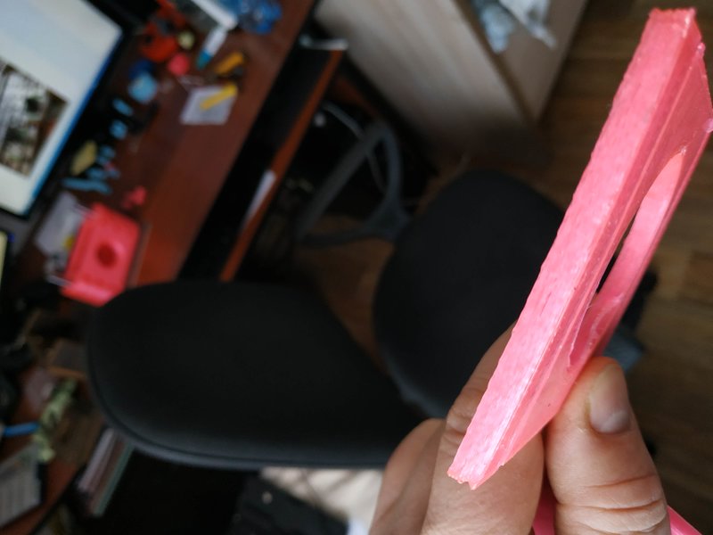

Почему то думал, что при медленной скорости и высокой температуре- слои лучше спекаются.
Вчера когда " боролся с полосками" тестовые столбики печатал на температуре пониже - 200°( раньше печатал на 210°), скорость поставил выше- 100 основную ( раньше печатал на 60), слой ставил 0,4200 ( до этого не толще 0,2100).
Печатал с толщиной стенки 1 слой.
После печати не смог сломать руками столбик 10*10*30.
Ну собственно вопрос- получается низкая скорость и высокая температура не всегда благо?
Пы.сы пластик PLA бестфиламент

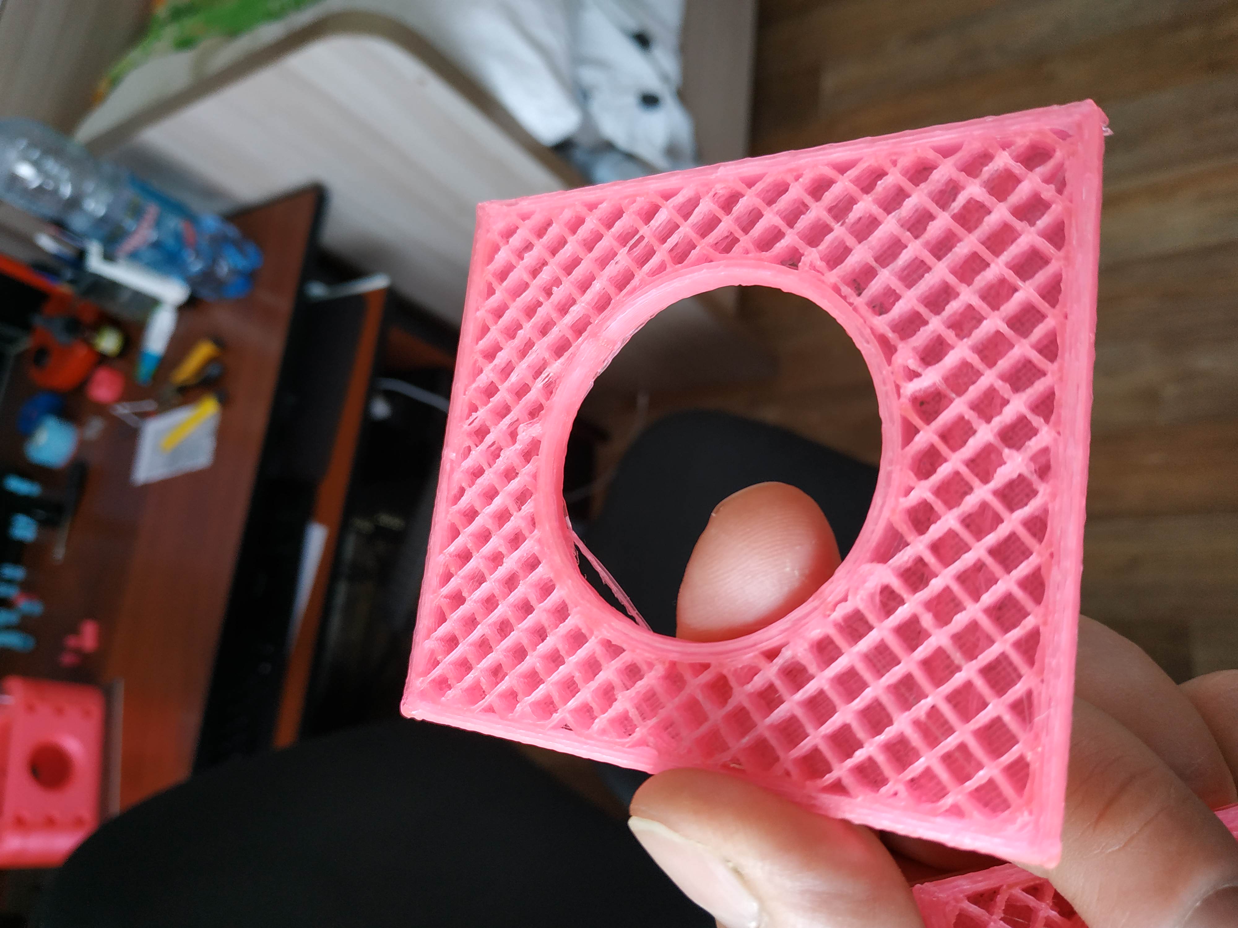

Нее... На 100мм/сек не вариант ((
Маленькая делать ещё вышла, а вот с большими уже проблема!
Видимо филамент не успевает поступать.. Стол на высокой скорости при быстром перемещении головы начнет вибрировать ((

Почему вы так уверены, что поставив 210 вы получили 210? Это попугаи а не градусы. Печатать надо на той температуре, где лучше результат будет. Вот на своем принтере я менее чем на 230 попугаях ни одним пластиком не печатаю.

Была подобная тема именно с ПЛА, у Вас очень похоже недоэкструзия и вызвана она возможно проскальзыванием прутка в экструдере, когда качество печати ухудшается - щелкает ли у Вас экструдер?, у меня не щелкал и вроде-бы и подавал пруток, но заподозрил я шестерню "МК8" благо была не одна, поменял на другую у которой более выражены острые зубцы и все поперло, и на первом слое пощелкивать начал экструдер если слой слишком тонкий и не-успевает пластик выходить из сопла, так что если при увеличении скорости качество начинает падать и при этом ничего не помогает ни снижение ни повышение температуры, а снижение скорости помогает, а в моделях с частыми ретрактами вообще тихий ужос, присмотритесь к шестеренке экструдера...
С АБС у меня на старой шестеренке проблем особо не-было, а вот на ПЛА вылезла такая проблема.
PS: У меня самосборный 3D SPrinter/

А еще и пластики по разному себя ведут - у меня от одного производителя температура печати на разных пластиках ПЛА 220-230 (зеленый фонарь мне покоя не дает
И температуре двигателя экструдера - у меня из-за высокого нагрева шестерни такие проблемы были.

Просто на мальной модельке все было неплохо на выставленных "200", а на большой вышло такое
