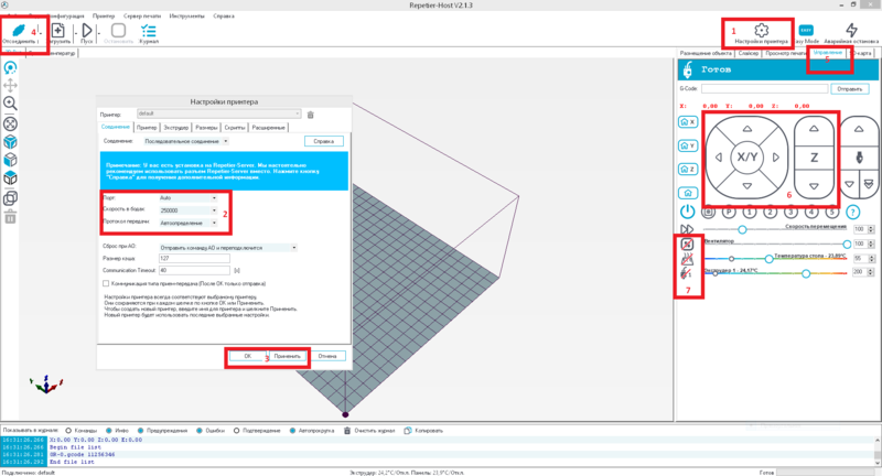

1. Установи «RepetierHost».
2. отключи кабеля на дисплей.
3. В «RepetierHost» зайди в настройки принтера – установи. Подключи принтер. Зайди в управление и попробуй управлять принтером с компьютера.
Если все двигается и управляется, то плата и прошивка рабочие. Проблема в плате дисплея.

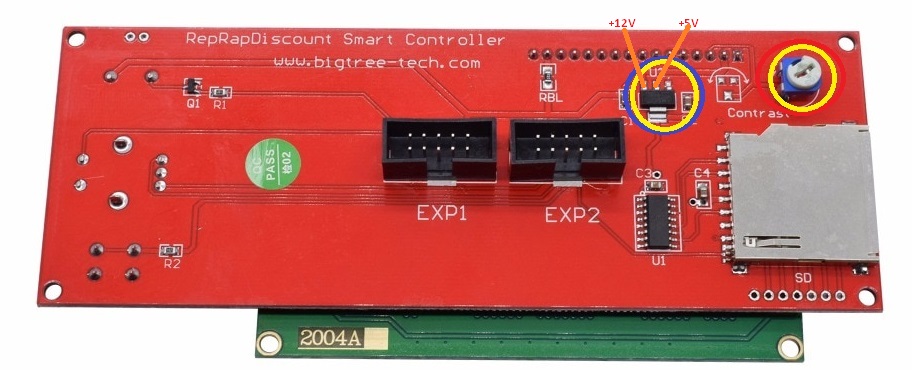

4. Проверь плату дисплея. На стабилизаторе LM117-5v должно быть +12 вольт на входе и +5 вольт на выходе. Осмотри плату, нет ли КЗ, обрывов или прогара дорожек. Если нет 4,9 - 5 вольт (или другое напряжение), меняй стабилизатор (или плату дисплея).
5. На плате установлен подстроечный резистор. Запомни его положение и попробуй покрутить его. (Бывает он залипает и на контрастность не поступает напряжение).

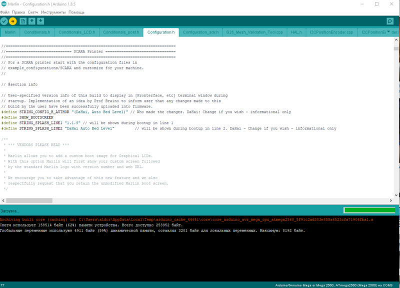

Подскажите еще пожалуйста почему у меня в низу выскакивает красным цветом Archiving built core как на картинке
Re: Завис 3 д принтер
Непрочитанное сообщение Avtonomys » 27 мар 2019, 17:00
он скомпилировал ядро и показал путь куда его сохранил...
