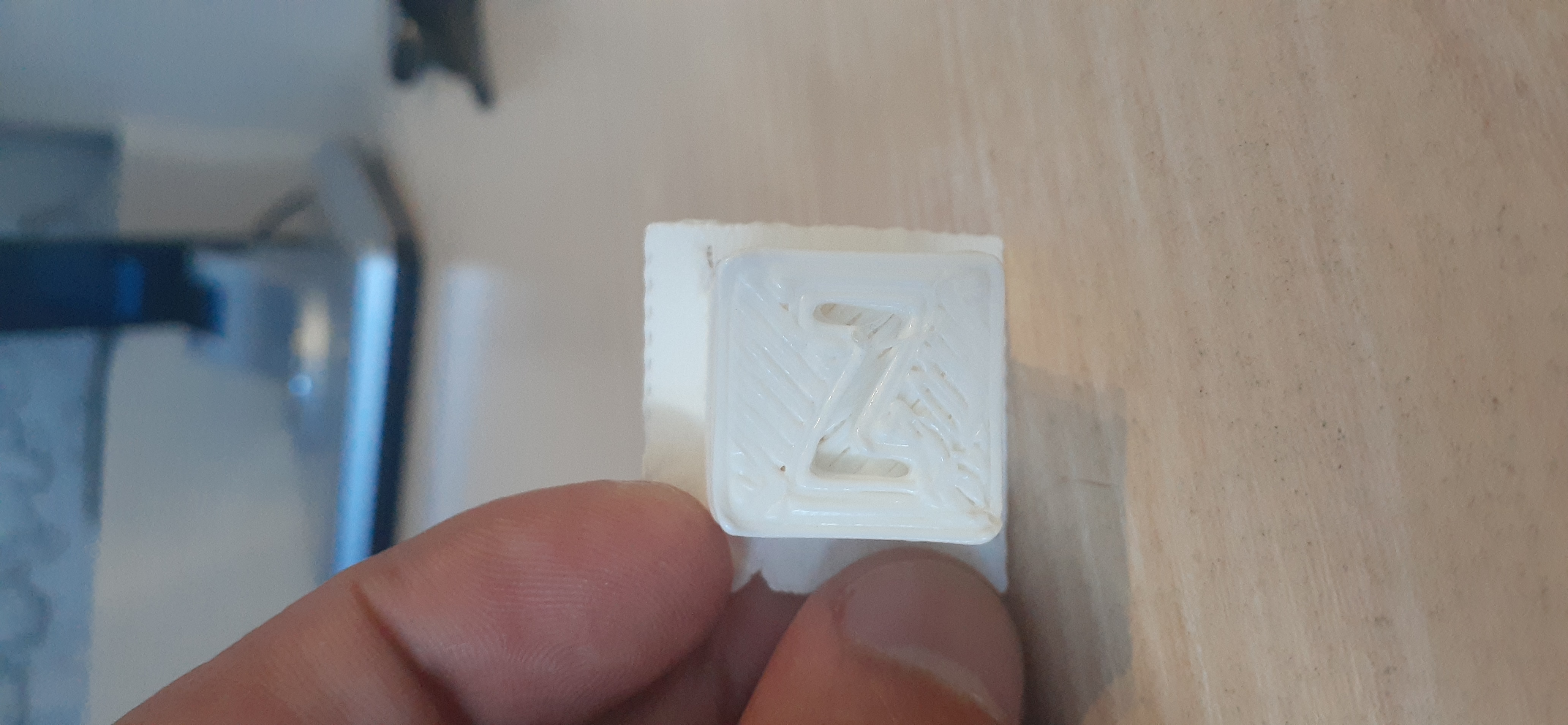

приветствую всех! появилась такая троблема. купил сопла 0.8 и 1 мм сопла из китая и не могу настроить печать. пока опробовал только 0.8 мм. экструдер МК8, принтер сборный. (пруса ) пока пользовался только слайсером КУРА с настройками: высота слоя 0.4 мм ,толщина стенок 0.8 мм , заполнение 20 %, толщина низ/верх 0.8, скорость 30. Ммм.. плохое качество получилась! верх заполнился с просветом, адгезия слоев хорошая но выглядит неряшливо и стенки куба округлые. печатал тестовый кубик. ааа :D еще забыл добавить. PLA пластик от Сопятки нагрев 213

Непрочитанное сообщение Alex Post » 06 июл 2019, 20:33
sergick писал(а):
06 июл 2019, 19:34
низ/верх 0.8,
sergick писал(а):
06 июл 2019, 19:34
Я б удивился, если б в два слоя ровно заровняло. :lol: попробуй, например, четыре (1.6 мм) и будет без дыр.

Непрочитанное сообщение Alex Post » 06 июл 2019, 20:37
sergick писал(а):
06 июл 2019, 19:34
Логично. Сопло 0.8 - значит углы с радиусом 0.4, довольно округло. А ещё учитывая что стенка в один проход - сила поверхностного натяжения ещё больше углы скругляет. Если два прохода - сначала внутренний контур печатается, неряшливо, а потом внешнему уже некуда внутрь утягиваться, и он ложится аккуратнее.

фото к сожалению приложить не могу.выкинул все 3 кубика :roll: печатал стенки и в два прохода, получилось еще хуже чем в один. если кто то печатал успешно 0.8 и 1 мм соплом скиньте плиз скрин настроек КУРА и Slic3r.

Я бы сказал, что стоит проверить калибровку экструдера, если так. Возможно переливает.
Хотя я недавно печатал соплом 0.6 со слоем 0.3 - нужно было большие детальки делать сжато по срокам без претензий к качеству. Так тоже заметно неряшливее чем 0.4 выглядели, хотя всего в полтора раза больше сопло. Видно, уже физика вмешивается.
скорее всего да,переливает. подача пластика и пид у меня настроены...slic3r попробовать ещё, с экструзией поиграться
