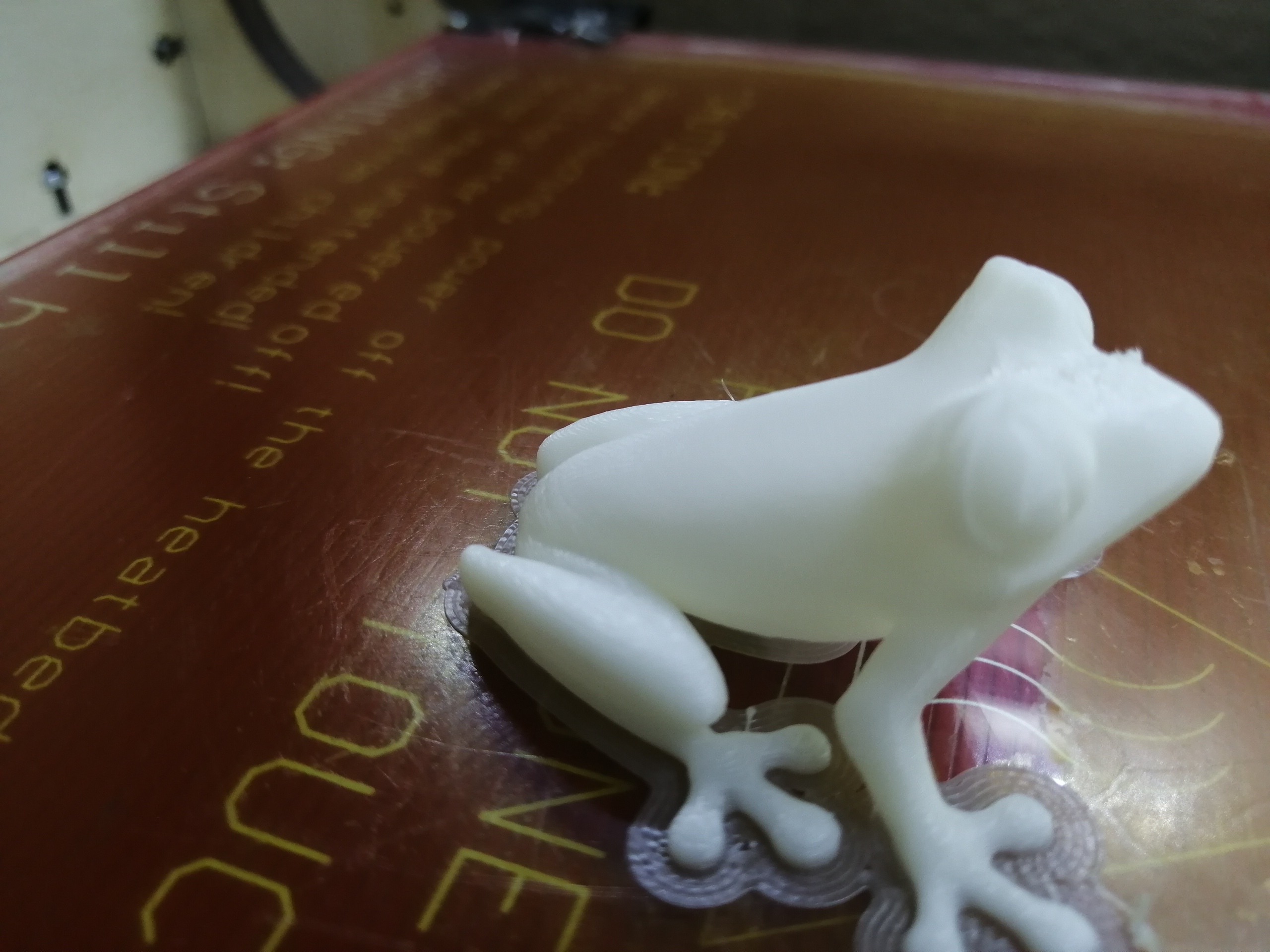

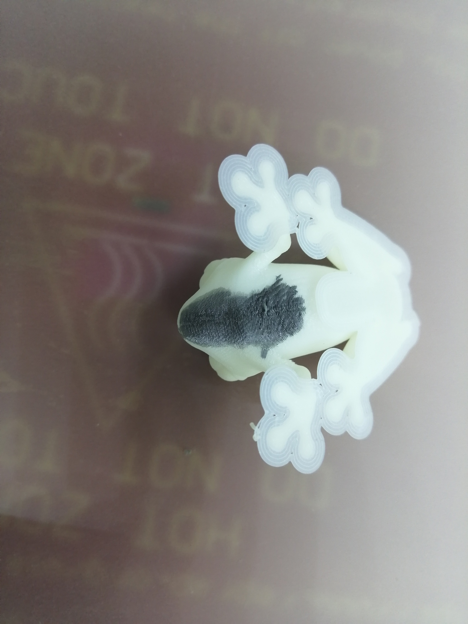

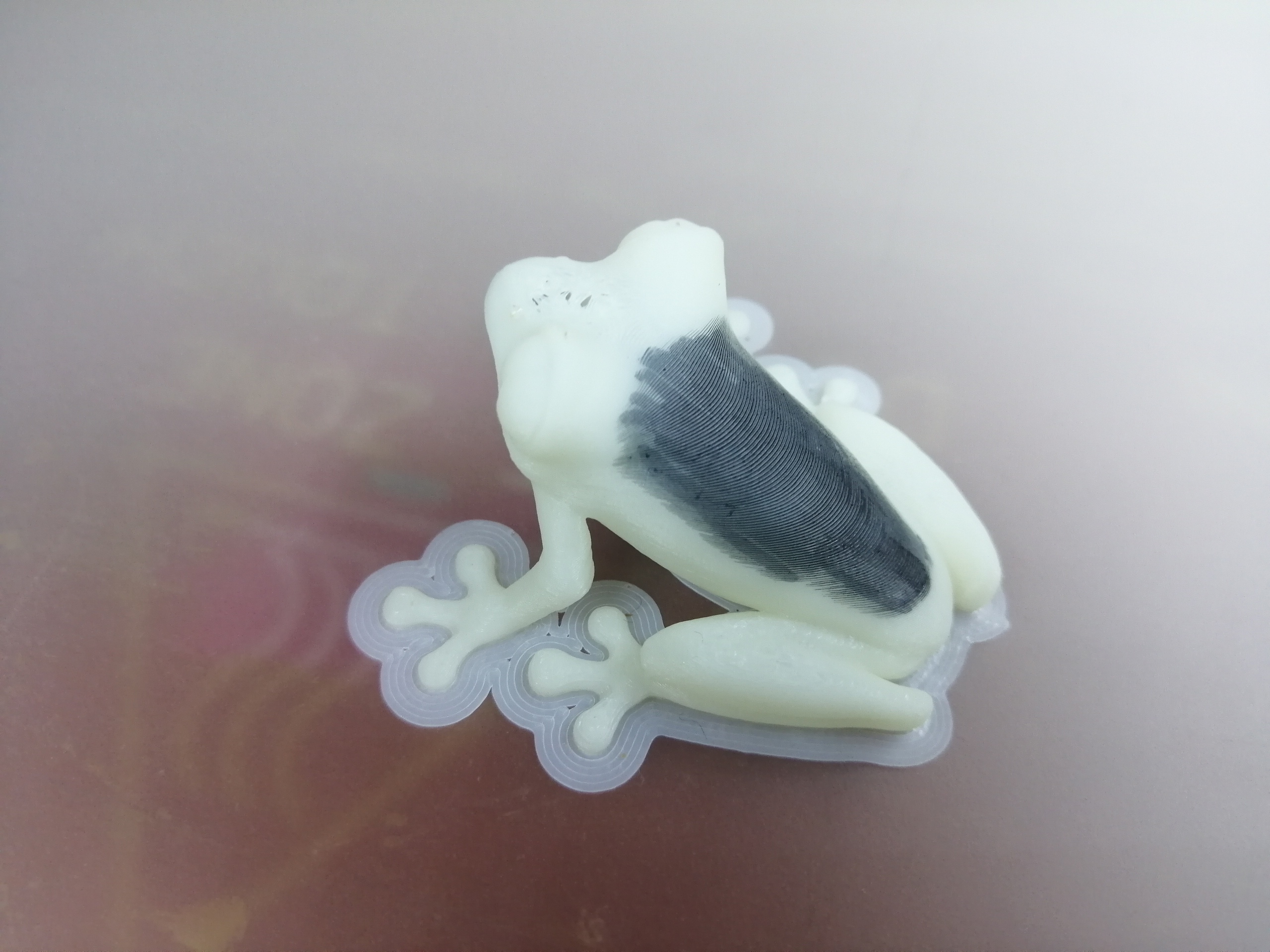

ну на самом деле не так все и плохо, но толку от него мало. как по мне эта ерунда должна анализировать модель и работать только на внешних нитках модели, а она фигачит везде. ретракты у меня получились 1-2мм при скорости ретракта 10мм/с и PA0.3-0.2 на ABS и пришлось ускорения самого принтера снижать до 1600, 3000 оно вообще не работает....
лапа и пузень отклеились во время печати )))
https://www.youtube.com/watch?v=tckJ_nsO_Yo
дребезг на пузе это модель отклеилась в этом месте... то что выше маленькие точки это переход на новый слой.
скорость - все 100 мм/с при ускорении 1600, слой 0.12, заполнение 0, сопло 0.6, стенка 1.2, ретракт 2мм при скорости 10 мм/с, PA0.2 время печати что то в районе 25-30 минут...
зс. по сути мы получаем на выходи не одни скоростной-длинный ретракт (3-7мм), а кучу очень маленьких (0,2-0,3мм)...
