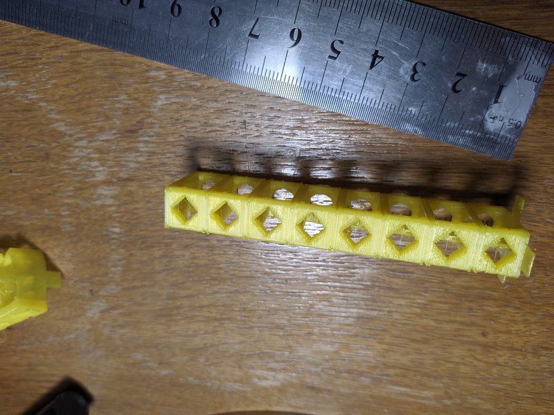

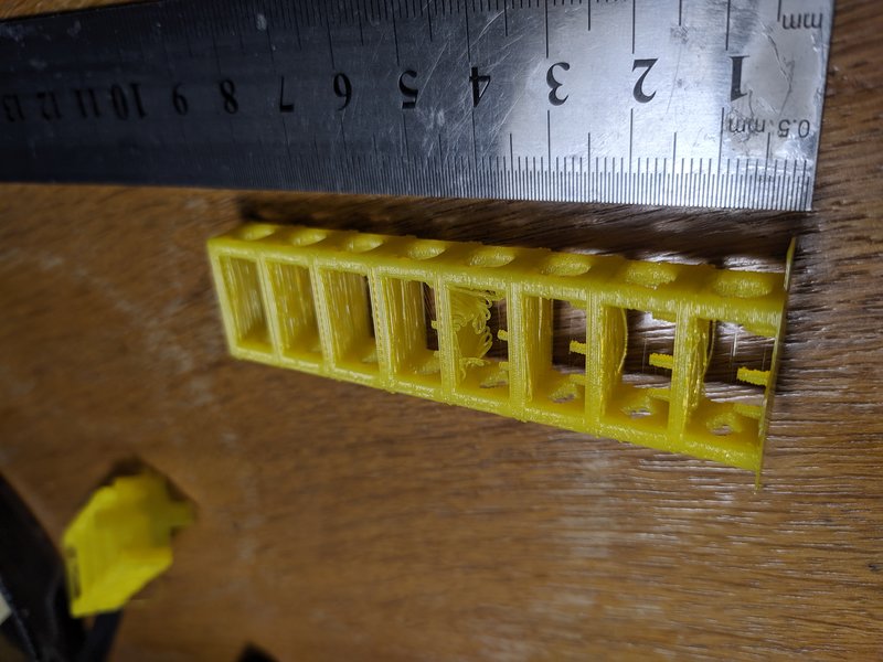

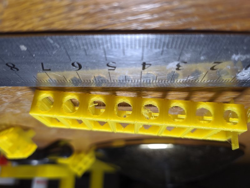

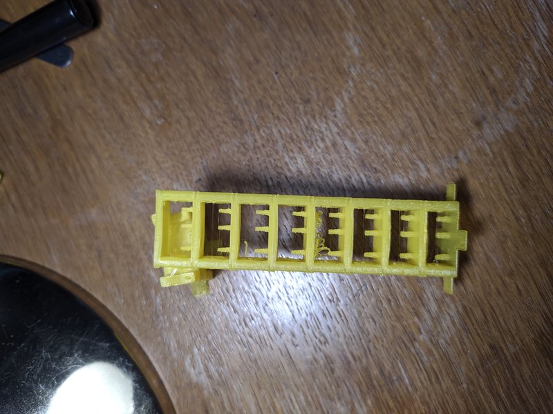

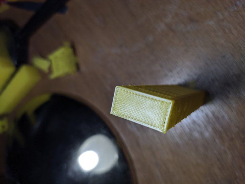

Вот отпечатал температурную башню, что самое итересное пластик PLA, производитель пишет температуру 205-220.
Башню печатал при температуре 210-175. И при 175 пластик всё еще нормально течёт. Нити есть везде, я в замешательстве какую температуру теперь ставить?
Температура 175 на самом верхнем блоке. Смотрел на дисплей, там действительно было 175!
Geeetech A10M

Крыша с недоэкструзией, возможно, температура уже маловата...
По поводу соплей. Как ранее рекомендовалось - пробовать рвать их увеличением скорости перемещения и настройкой ретракта. Возможно, пластик просушить (для ПЛА это максимум 45 гр., лучше немного меньше).
Ну и, судя по всему, обдув слабоват... это, кстати, и по навесам заметно.
Вообще, если есть возможность, проверить измерение температуры: я отдельно брал кубик с нагревателем и родным датчиком, добавлял другой аналогичный датчик и термопару. Разница между ними была в пределах 3 гр., ЕМНИП.

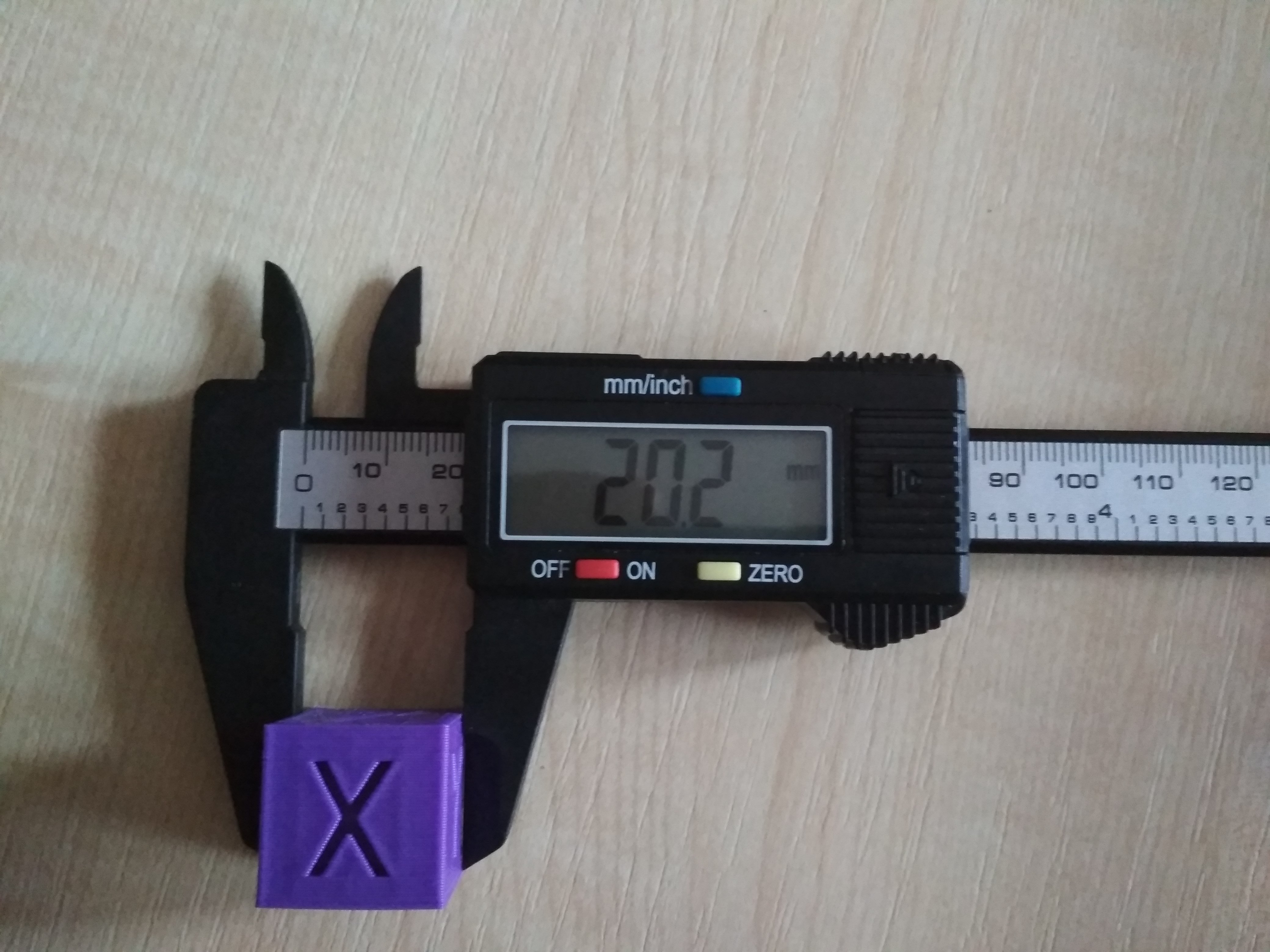

Непрочитанное сообщение Alex Post » 30 ноя 2019, 11:55
26 ноя 2019, 09:49
не печатал кубиков, надо будет попробовать

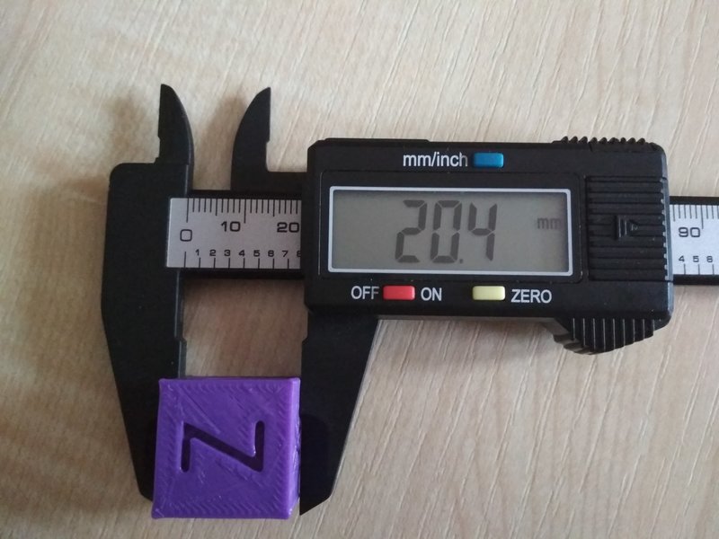

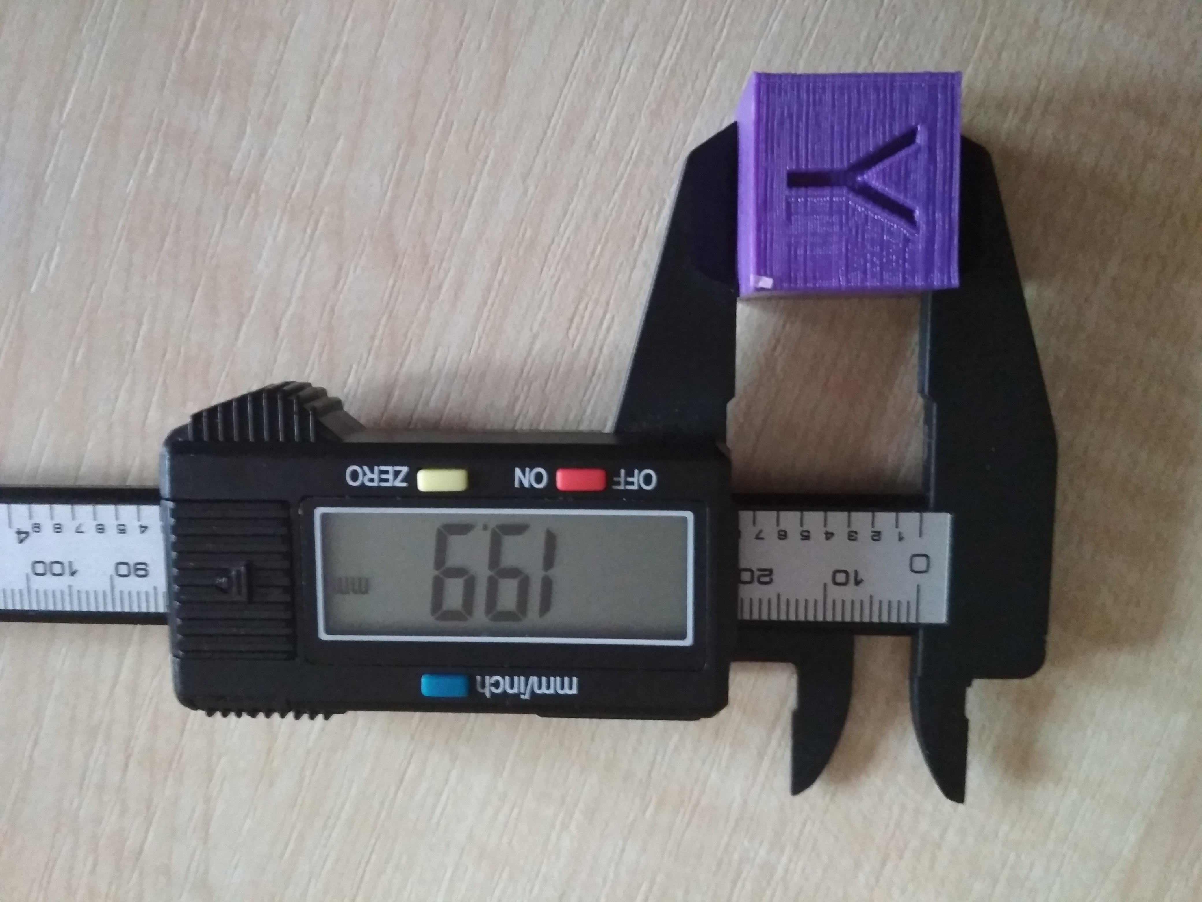

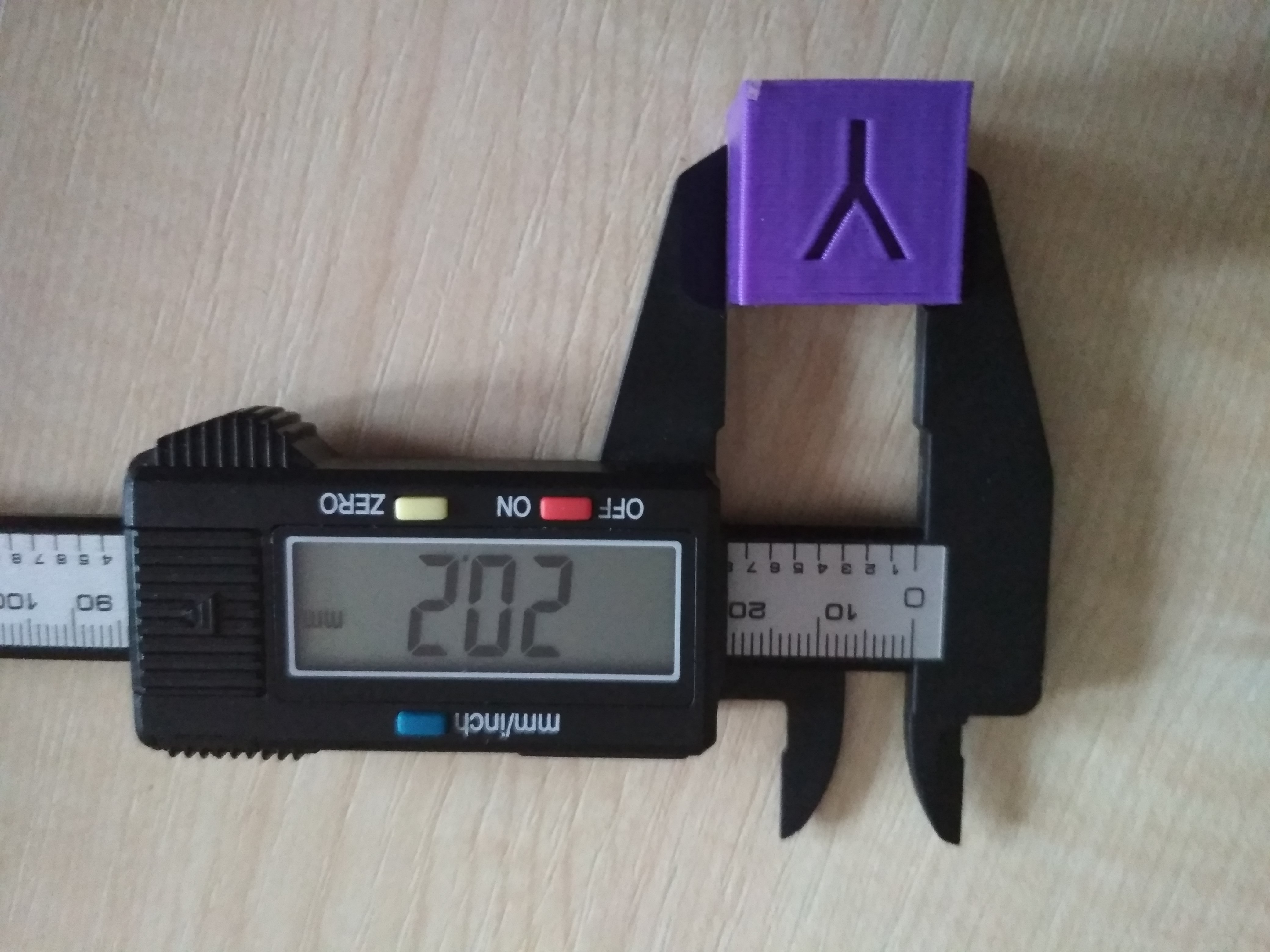

У себя так и не попробовал, пруха по заказам, все станки в деле :), но попросил парня напечатать калибровочный кубик из ПЛА на школьной пруше гефестос (классика и3 с холодным столом). Штангель правда тоже школьный - такой же калич как и принтер. ;)
Как бы я считаю что качество выше среднего, как для дрыгостола. Волны на стенках это заполнение просвечивает.
