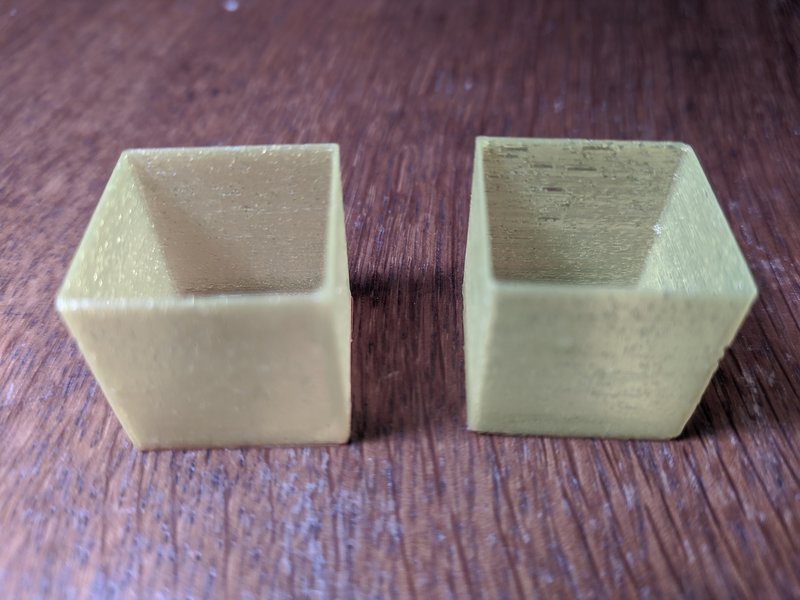

Согласен, но а что делать с одностенным кубом, ширина стенки 0.4 а получаеться 0.5? Как добиться большей точности?
Вот с этим
Geeetech A10M
Непрочитанное сообщение dark184 » 23 ноя 2019, 14:28
toxic писал(а):
23 ноя 2019, 14:16
Вот с этим
Судя по фото в первую очередь надо заниматься не точностью печати толщины стенки, а разбираться с какой то недоэкструзией, либо пластик сырой/плохой. Кубик явно не должен быть настолько шершавым/дырявым.
Были у меня подобные проблемы, но с прошивкой смузи и только на кинематике CoreXY, походу это просто особенности прошивки.
Если с подачей пластика все в норме, на 300 мм заданных подает 300 мм прутка (обрати на это внимание, именно прутка, а не выдавленной соплом нити), то надо смотреть пристально на двигатель экструдера, не прощелкивает ли он? Может пруток проскальзывает в подающем механизме? Может быть сопло подзабито? Проверить сопло очень легко, можно его разогреть до рабочей температуры пластика и подать на небольшой скорости мм 10-20 прутка, либо просто руками подать, но равномерно. Из сопла должна вылезать расплавленная нить ровным тонким прутком четко вниз. Если подается, но начинает завиваться в клубок, то сопло требует чистки.
Возможно хот собран неправильно, глянуть не сочится ли пластик из под резьбы нагревательного блока хота? Если сочится, то это скорее всего и есть причина недоэкструзии. Пересобрать хот правильно.
Все это я написал исходя из того, что температура хота хотя бы приблизительно соответствует рекомендуемым значениям для используемого пластика.

toxic
Сообщения: 86
Зарегистрирован: 30 окт 2019, 01:58
Непрочитанное сообщение toxic » 23 ноя 2019, 16:14
dark184 писал(а):
23 ноя 2019, 14:28
Прошивка марлин 1.1.8
dark184 писал(а):
23 ноя 2019, 14:28
отсоеденял тефлоновую трубку от хотенда и обрезал именно пруток выходящий из трубки, мерил по линейке.
dark184 писал(а):
23 ноя 2019, 14:28
на прутке ровные небольшие насечки, щельчков не слышно
dark184 писал(а):
23 ноя 2019, 14:28
сначала завиваеться в клубок, когда перед этим ничего не происходило, потом начинает выходить ровной нитью
dark184 писал(а):
23 ноя 2019, 14:28
Ничо подозрительного не видно
dark184 писал(а):
23 ноя 2019, 14:28
Пластик PLA температура 210, производитель пишет 205-220, пластик Plexiwire
Geeetech A10M

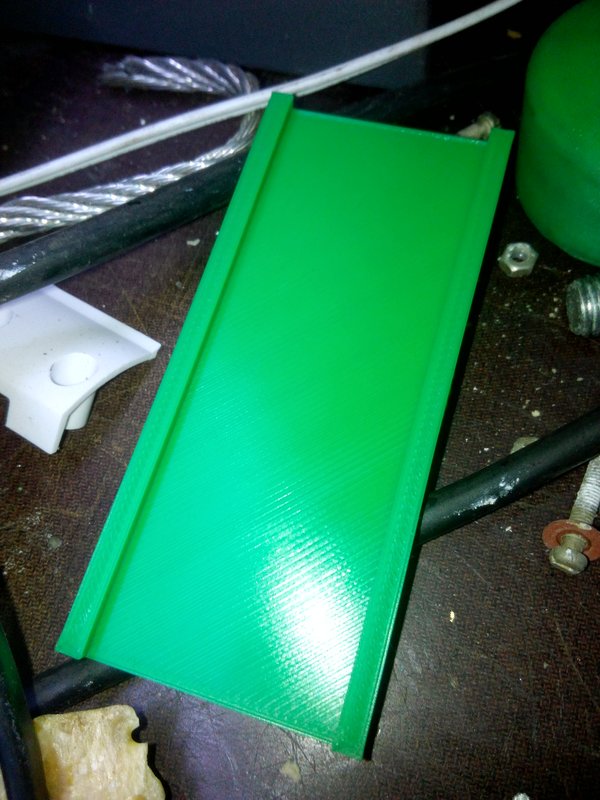

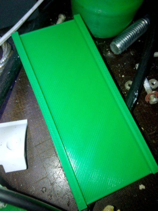

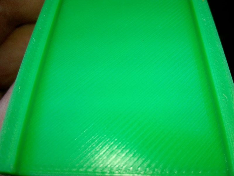

Непрочитанное сообщение dark184 » 26 ноя 2019, 08:31

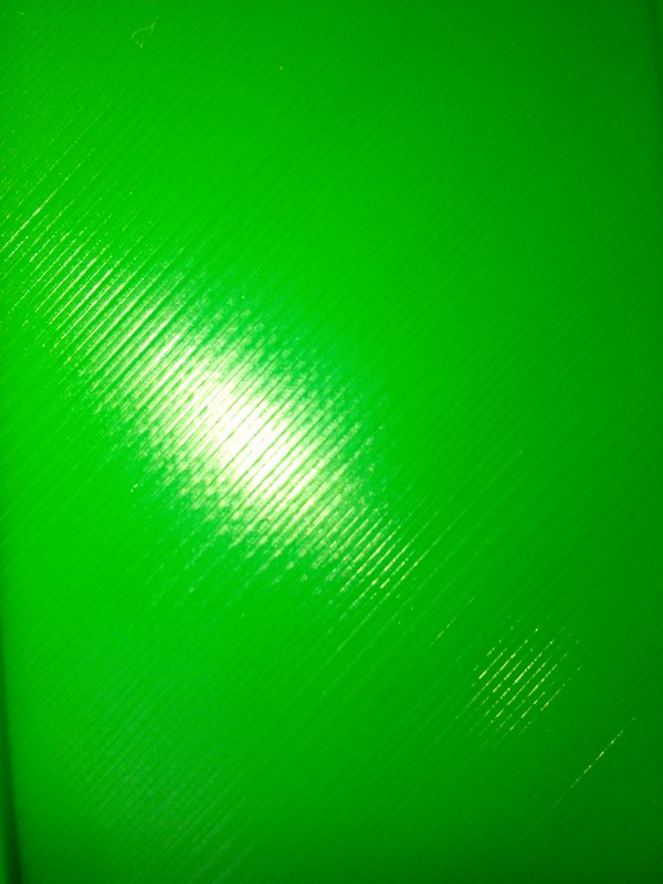

dark184 писал(а):
22 ноя 2019, 08:03
Не забыл. Вчера начал печатать и получил на 3 слое пропуски шагов, причем какие то вообще жесткие Постараюсь на выходных разобраться, главное чтобы рельсу не заклинило, а то очень на это похоже
Вчера понял что случилось с принтером. Тупо каким то образом была выставлена запредельная скорость на заполнении, отчего схватил пропуски шагов.
Вот, как и обещал выкладываю поверхность. Полосы есть, шероховатость очень небольшая, верхний слой очень гладкий. Думается мне это предел что можно получить для FDM печати. Никаких пост обработок, никаких утюживаний соплом. Скорость верхнего слоя порядка 25 мм/с. Остальные параметры сугубо индивидуальны для каждого принтера, так что не выкладываю. Размеры модели 92х40 мм, по факту 91.8х39.8. Т.е. на 2 десятки в минусе. Скорее всего это усадка пластика, коррекция на усадку нулевая.
