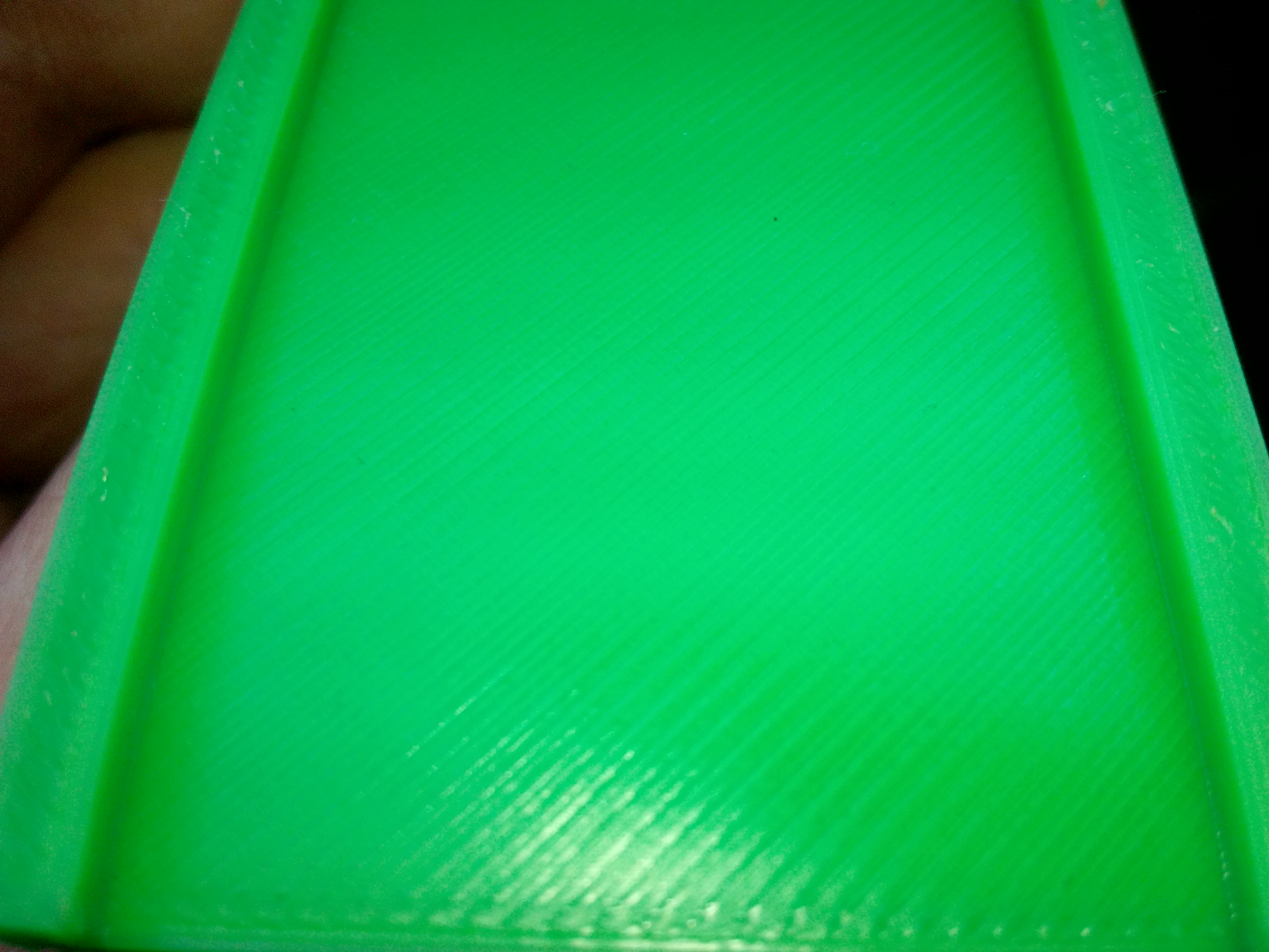

toxic писал(а): ↑23 ноя 2019, 14:16
Вот с этим
Судя по фото в первую очередь надо заниматься не точностью печати толщины стенки, а разбираться с какой то недоэкструзией, либо пластик сырой/плохой. Кубик явно не должен быть настолько шершавым/дырявым.
Были у меня подобные проблемы, но с прошивкой смузи и только на кинематике CoreXY, походу это просто особенности прошивки.
Если с подачей пластика все в норме, на 300 мм заданных подает 300 мм прутка (обрати на это внимание, именно прутка, а не выдавленной соплом нити), то надо смотреть пристально на двигатель экструдера, не прощелкивает ли он? Может пруток проскальзывает в подающем механизме? Может быть сопло подзабито? Проверить сопло очень легко, можно его разогреть до рабочей температуры пластика и подать на небольшой скорости мм 10-20 прутка, либо просто руками подать, но равномерно. Из сопла должна вылезать расплавленная нить ровным тонким прутком четко вниз. Если подается, но начинает завиваться в клубок, то сопло требует чистки.
Возможно хот собран неправильно, глянуть не сочится ли пластик из под резьбы нагревательного блока хота? Если сочится, то это скорее всего и есть причина недоэкструзии. Пересобрать хот правильно.
Все это я написал исходя из того, что температура хота хотя бы приблизительно соответствует рекомендуемым значениям для используемого пластика.
