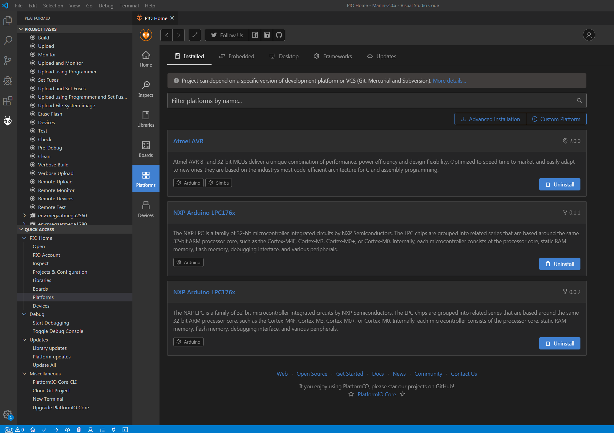

Попробовал на домашнем компе. Спецом открыл VScode не открывая проект. Посмотрел, платформа ST STM32 отсутствует
Стоило подгрузить исходники марлина, натравленные на STM32, даже до компиляции проекта соответствующая платформа уже появилась, причем последней версии.
Так же скомпилировалось без проблем.
vl123
Сообщения: 43
Зарегистрирован: 28 июл 2019, 02:41
Имя: Vladimir
Непрочитанное сообщение vl123 » 01 янв 2020, 14:17
Переставил среду - ничего не изменилось. Попробовал на другом компьютере - все нормально собралось.
