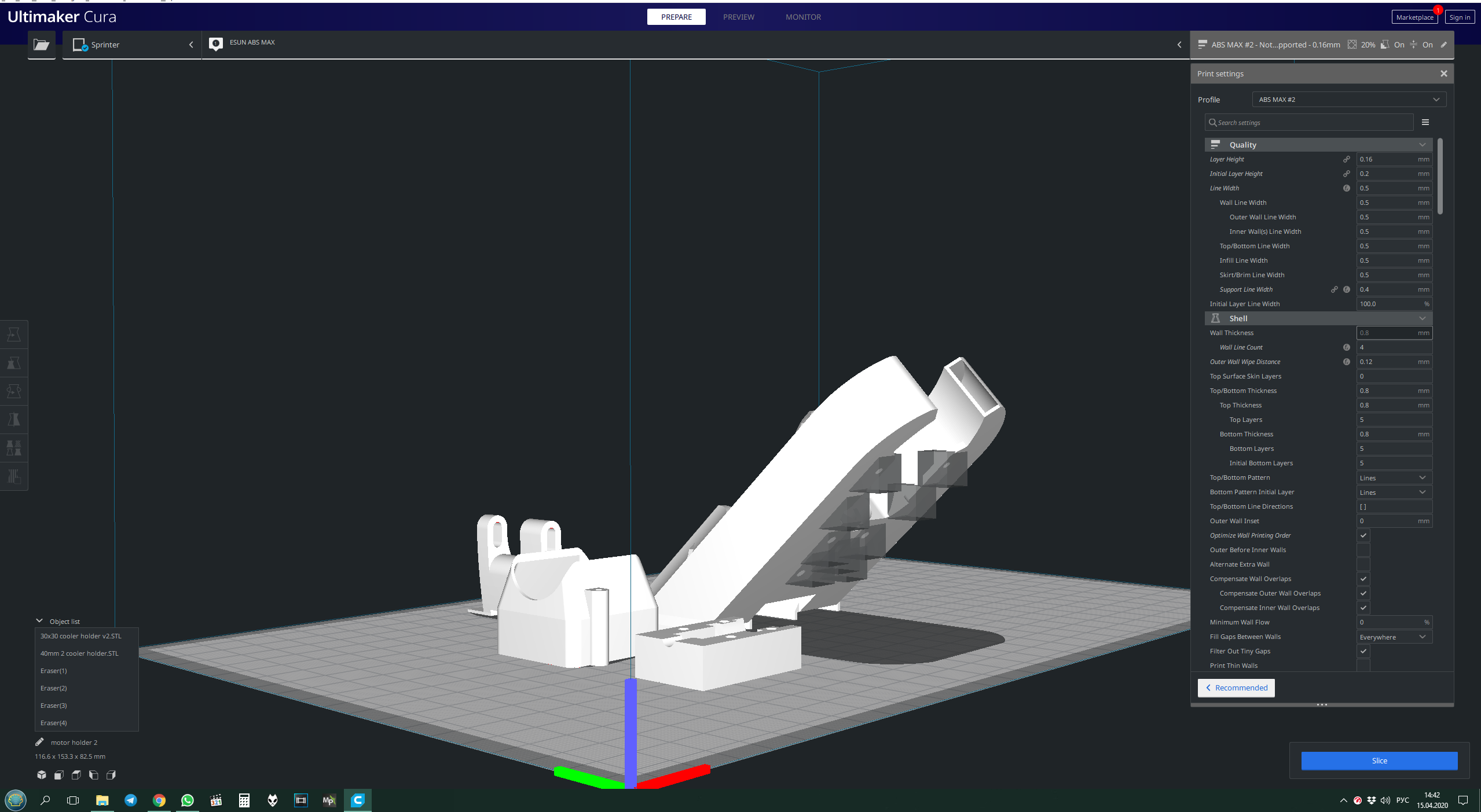

Проект особенно не причесывал, могут быть ошибки в Relations. STL можно печатать как есть. Воздуховод расположить соплами вверх под углом. Лишние поддержки блокировать.
biturbo final.zip
STL
(1.89 МБ) 325 скачиваний
rez.zip
Solidworks 2019 ASSY
(3.72 МБ) 326 скачиваний
