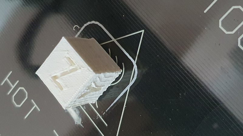

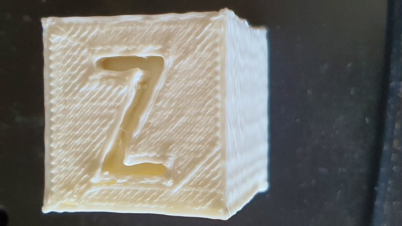

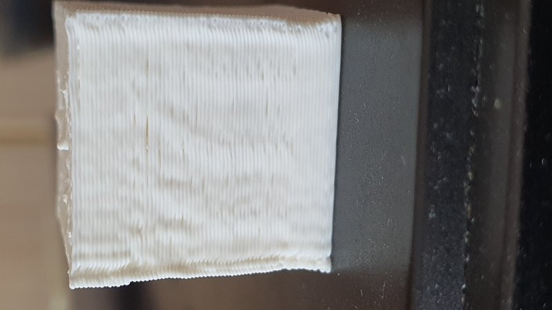

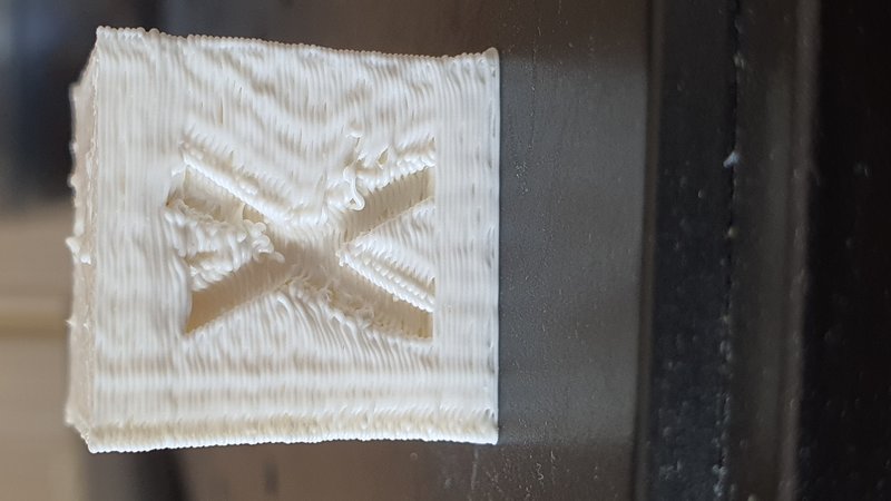

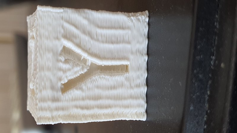

Самодел Marlin, пробная печать, ошибки...
Всем привет.
Собрал самодел на рампс 1.4 . Стол движется вниз от экструдера. Экструдер директ. оси Y 2 движка в последовательном соединении. На Z тоже также 2 последовательно соед. движка. Нить асб 1.75, сопло 0.35мм. Температура 240град.
Расстояние между соплом и столом отрегулировал по листу А4.
Попробовал распечатать кубик калибровочный 20х20... качество не понравилось. В этом деле я первый раз соответственно куда копать не особо знаю.
Вот настройки Slic3er: толщина слоя 0.3мм. Top и bottom solid layers:4. Заполнение 20%. Скорость perimeter 60 mm/s, small perimeter 15 mm/s. External perimeter 50%. Infill 60 mm/s, solid infill 20 mm/s , top solid infill 15 mm/s, 1 layer speed 30 mm/s. Ретракт отключён... вот фото того что получилось
				schs
 - Сообщения: 350
 - Зарегистрирован: 15 сен 2017, 19:41
 - Имя: Сергей
 - Откуда: Apatity
 - Благодарил (а): 79 раз
 - Поблагодарили: 32 раза
Кинематика похоже с дикими люфтам. Переэкструзия.
Размеры модели и распечатанного кубика совпадают?
				AndrK
 - Сообщения: 757
 - Зарегистрирован: 11 май 2018, 09:09
 - Благодарил (а): 11 раз
 - Поблагодарили: 63 раза
Переэкструзия. Надо откалибровать подачу пластика. Ну и температуру снизить единиц на 10.
Размеры совпадают 20 мм по всем осям. Калибровал подачу пластика тоже, вроде нормально выдаёт 200 мм на скорости 100-200 . Калибровал подачу пластика на холодную и с открученным соплом.
На счет обдува,  пока что нет обдува детали.  Но читал что типа для абс пластика это не особо нужно...? Тем более при печати простых фигур типа куба..? Или же это из разряда, типа, профессиональный рыбак и на ветку с верёвкой сома поймает.
