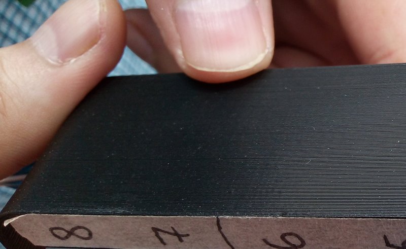

Кстати, Shaman, а покажи фотку чего нибудь из серии "квадратишь, прокатишь, гут" посмотреть на рисунок вертикальных стенок?
Вот. Старался сфотать как мог, что бы было видно изъяны. Сопло 0.5, скорость 80, слой 0.2.

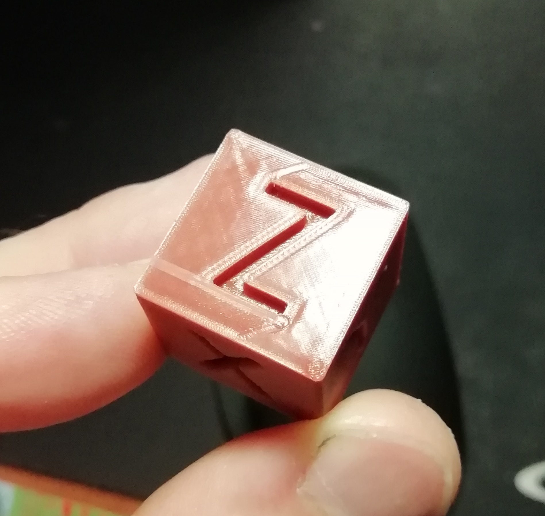

Непрочитанное сообщение Beer100 » 09 июл 2020, 15:33
Всем привет! Давно тут не был, так как принтер печатает и печатает без проблем (видимо это косяк автора С-Принтера :lol: )
Вопросик есть. Как поднастроить Куру, что бы получить идеальную верхнюю поверхность без лишних линий "пробегов". Посередине верхней плоскости одно отверстие. От него к краю принтер рисует несколько линий, которые портят весь вид.

Beer100 писал(а):
09 июл 2020, 15:33
Это надо в новых версиях ретракт настраивать на нижней и верхней плоскостях. Старая без ретракта возит соплом и чертит линии.
К сожалению, не знаток я новых версий Куры, не помню, где оно там настраивается. :(

Непрочитанное сообщение Sat » 09 июл 2020, 16:37
Beer100 писал(а):
09 июл 2020, 15:33
Как поднастроить Куру, что бы получить идеальную верхнюю поверхность без лишних линий "пробегов". Посередине верхней плоскости одно отверстие. От него к краю принтер рисует несколько линий, которые портят весь вид...
В новых версиях куры, есть настройка "разглаживание". Сопло проходит последний слой с пониженной подачей пластика. Вот эти линии почти не видны становятся, поверхность гладкая.

Непрочитанное сообщение Sat » 10 июл 2020, 11:37
Beer100 писал(а):
09 июл 2020, 16:46
Как же не хотелось бы переходить на что то новое...
Теперь придётся неделю с новой курой ковыряться.
Спасибо за подсказку!
Это на первый взгляд новая версия запутанной кажется. А по факту ни чего сложного. Интерфейс удобный, позволяет настроить видимость настроек под свои задачи.

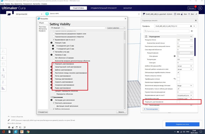

На скрине выделил, эту настройку:
А это пример сглаживания. Сопло все таки елозит поверхность, но качество лучше получается:

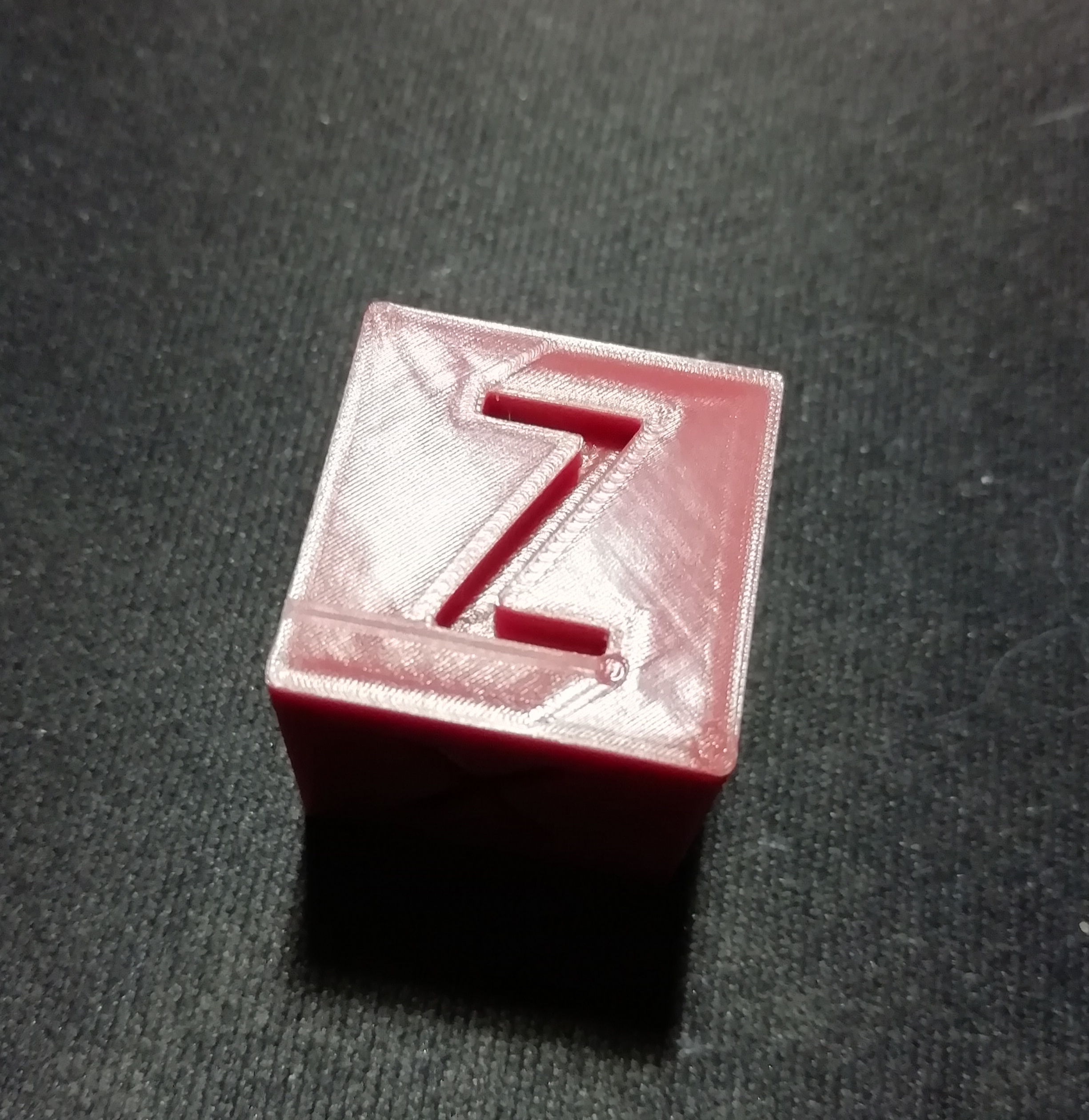

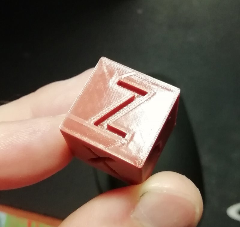

Непрочитанное сообщение Beer100 » 10 июл 2020, 23:57
Что-то я не получил результат. Снизу но новой Куре, с разглаживанием, сверху на старой.
Сообщения: 11051
Поблагодарили: 1045 раз
Непрочитанное сообщение 3D-SPrinter » 11 июл 2020, 00:07
Потому что не дурацкое "разглаживание" это, а ретракты на нижнем и верхнем слое.
Помню, как-то я боролся с этими соплями в какой-то более-менее свежей Куре и решил проблему.
Но потом снёс её и поставил старую.
