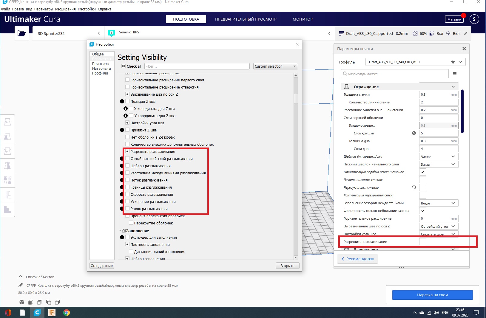

Это на первый взгляд новая версия запутанной кажется. А по факту ни чего сложного. Интерфейс удобный, позволяет настроить видимость настроек под свои задачи.
На скрине выделил, эту настройку:

Спасибо.
А что делать с остальными пунктами, которые идут ниже? Их не трогать?

Beer100, можно не трогать остальные пункты, кубик отпечатан с включением только этого пункта. А все остальное для тонкой настройки. Эксперементируйте!

Что-то я не получил результат. Снизу но новой Куре, с разглаживанием, сверху на старой.
