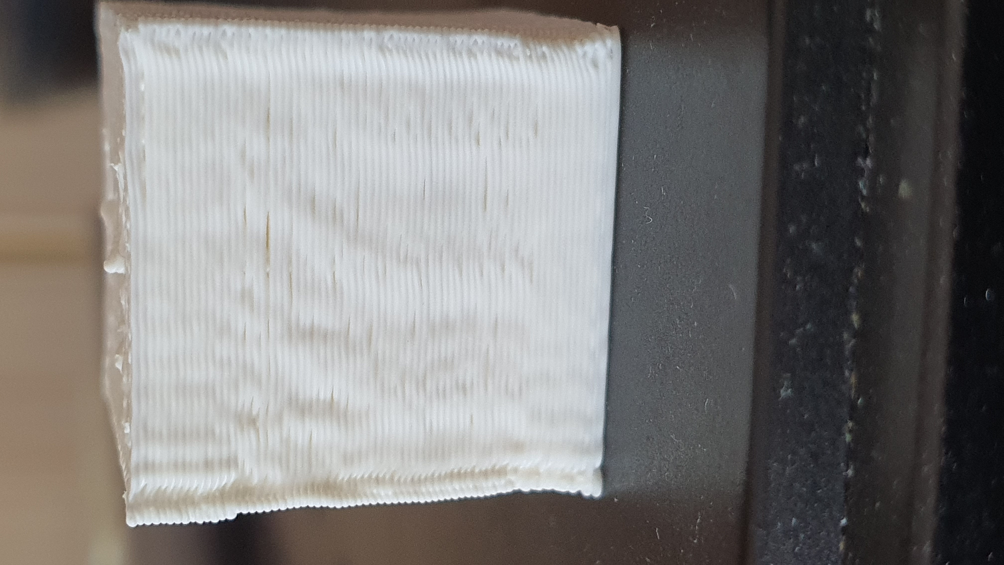

Beer100, судя по фото, разглаживание не включилось... Этот последний слой должен печататься медленнее, и с пониженной подачей пластика, это заметно во время работы, время печати увеличивается.
Какая версия куры? Возможен глюк программы.

Да, похоже на ретракты.
Но. неужели с этим так и придется жить???

Непрочитанное сообщение 3D-SPrinter » 11 июл 2020, 07:15
Beer100 писал(а):
11 июл 2020, 00:25
Меня это тоже когда-то "задрало" и я решил проблему. Временно... Потому что поленился ради такой мелочи привыкать к новой Куре.
Так что тут дело хозяйское - либо немножко беситься от отсутствия ретрактов на первом и последнем слое, либо сильно беситься от новой Куры. :lol:

Непрочитанное сообщение Alex Post » 11 июл 2020, 09:53
11 июл 2020, 00:07
а ретракты
Когда то тоже боролся с этими полосками, путем поднятия головы при ретрактах. Вроде помогало.
Beer100, попробуй.

Непрочитанное сообщение 3D-SPrinter » 11 июл 2020, 14:03
11 июл 2020, 09:53
Точнее - опускания стола в нашем случае. Потому что просто ретракты при движении сопла по плоскости детали не помогают.

Beer100
Сообщения: 530
Откуда: Минск
Благодарил (а): 25 раз
Непрочитанное сообщение Beer100 » 12 июл 2020, 00:17
11 июл 2020, 09:53
Beer100, попробуй.
По-моему, это работает!!!
Сделал опускание стола но 0,2 мм.
Сейчас пробую на 0.4мм.
Еще заметил, что можно уменьшить количество линий ретракта, если горизонтально покрутить модель на столе Куры.

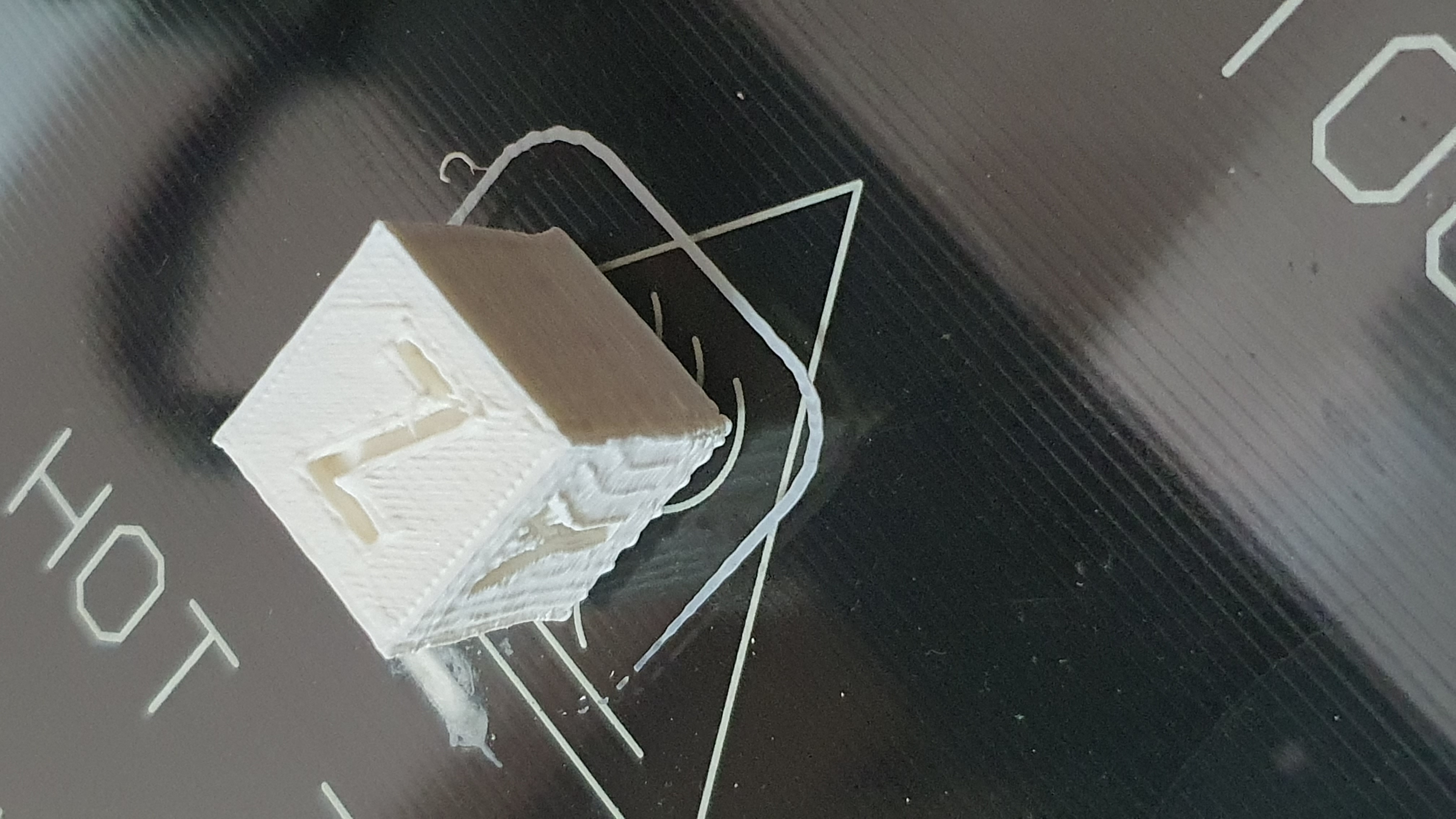

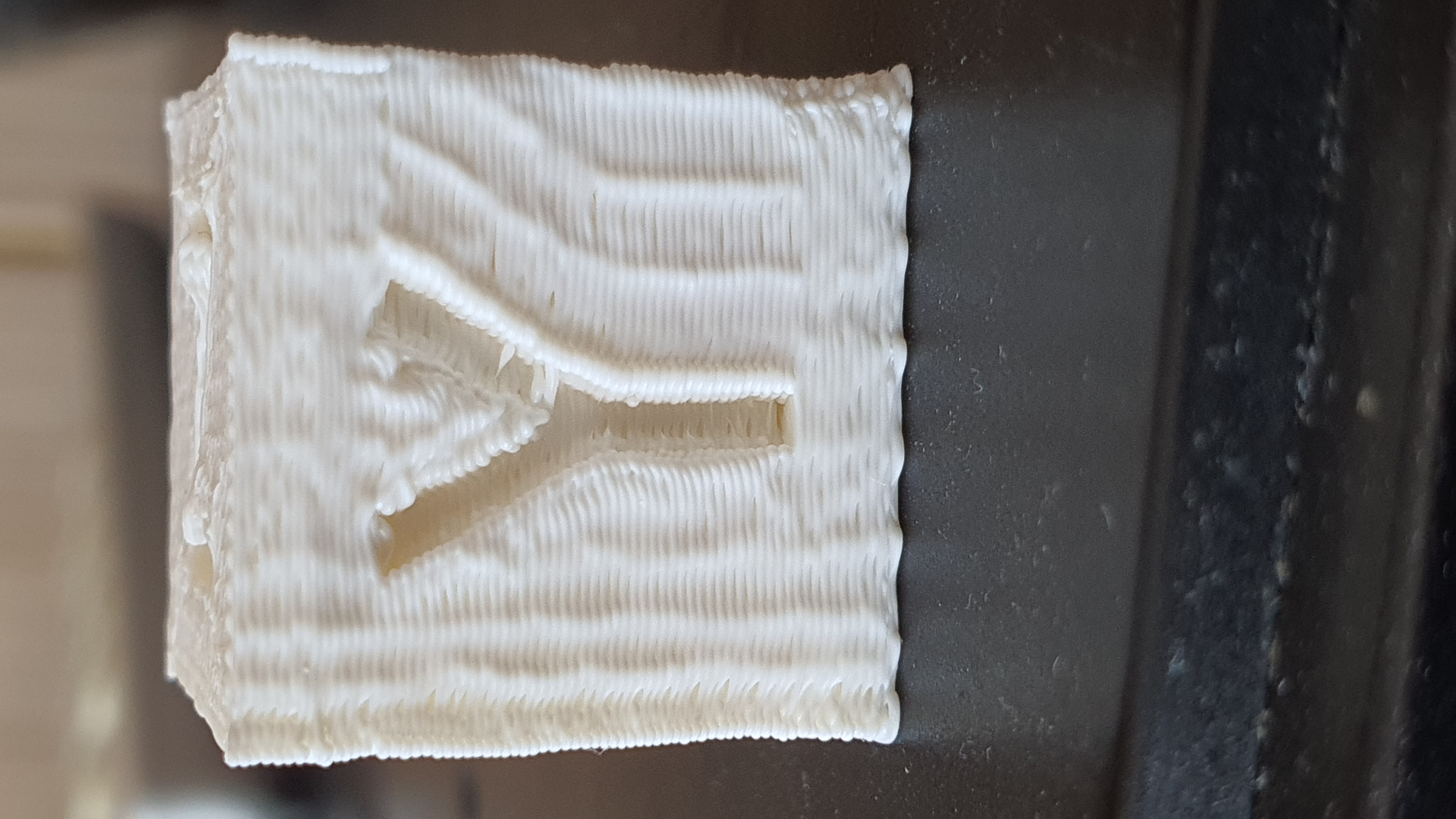

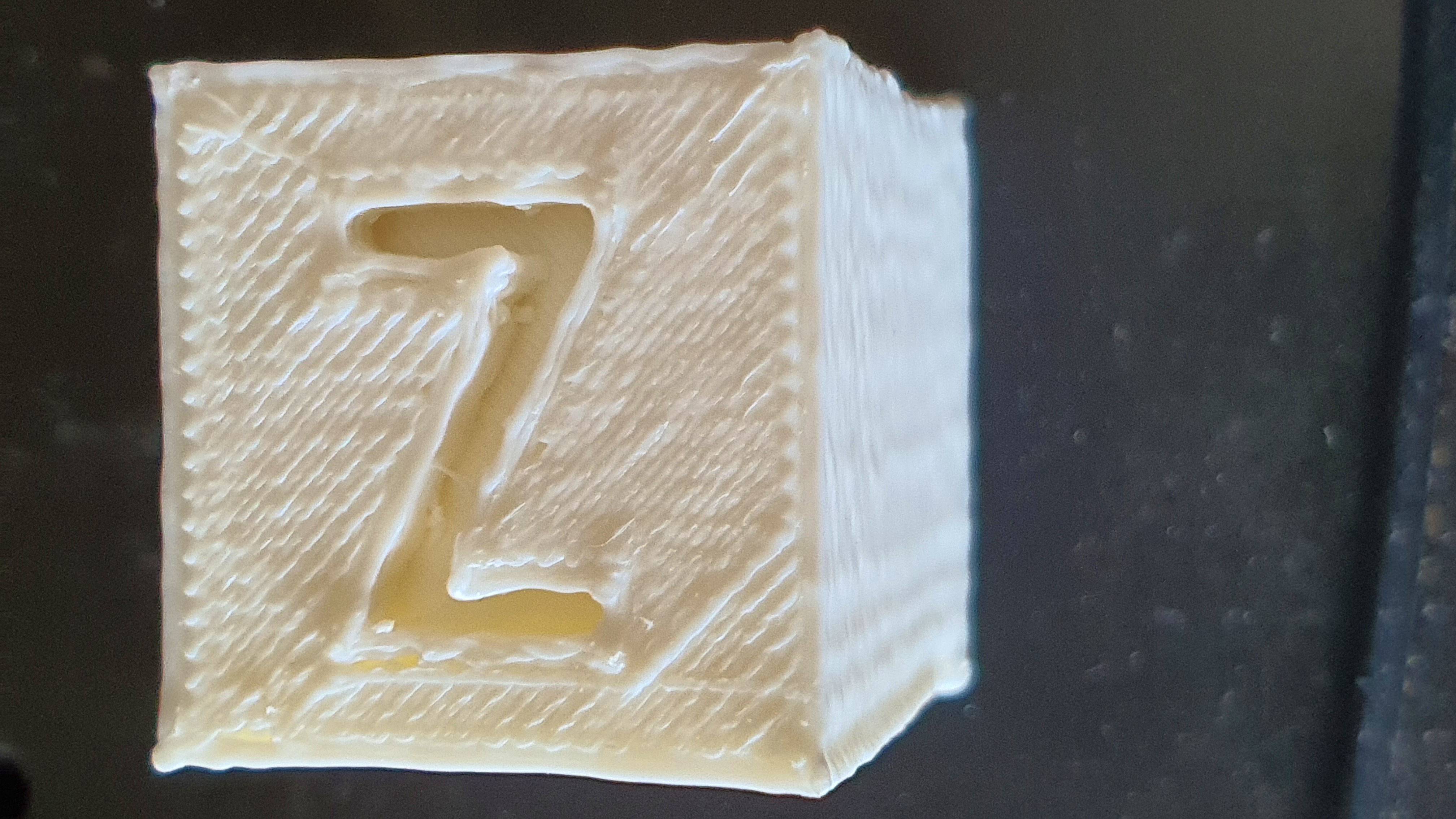

Непрочитанное сообщение Azat » 02 авг 2020, 14:50
Всем привет.
Собрал самодел на рампс 1.4 . Стол движется вниз от экструдера. Экструдер директ. оси Y 2 движка в последовательном соединении. На Z тоже также 2 последовательно соед. движка. Нить асб 1.75, сопло 0.35мм. Температура 240град.
Расстояние между соплом и столом отрегулировал по листу А4.
Попробовал распечатать кубик калибровочный 20х20... качество не понравилось. В этом деле я первый раз соответственно куда копать не особо знаю.
Вот настройки Slic3er: толщина слоя 0.3мм. Top и bottom solid layers:4. Заполнение 20%. Скорость perimeter 60 mm/s, small perimeter 15 mm/s. External perimeter 50%. Infill 60 mm/s, solid infill 20 mm/s , top solid infill 15 mm/s, 1 layer speed 30 mm/s. Ретракт отключён... вот фото того что получилось

Непрочитанное сообщение schs » 02 авг 2020, 16:37
Кинематика похоже с дикими люфтам. Переэкструзия.
Размеры модели и распечатанного кубика совпадают?

Непрочитанное сообщение AndrK » 02 авг 2020, 16:41
Переэкструзия. Надо откалибровать подачу пластика. Ну и температуру снизить единиц на 10.

Непрочитанное сообщение Kaktus » 02 авг 2020, 17:29
И обдув включить

Непрочитанное сообщение Azat » 02 авг 2020, 22:10
Размеры совпадают 20 мм по всем осям. Калибровал подачу пластика тоже, вроде нормально выдаёт 200 мм на скорости 100-200 . Калибровал подачу пластика на холодную и с открученным соплом.

Непрочитанное сообщение Azat » 02 авг 2020, 22:15
На счет обдува, пока что нет обдува детали. Но читал что типа для абс пластика это не особо нужно...? Тем более при печати простых фигур типа куба..? Или же это из разряда, типа, профессиональный рыбак и на ветку с верёвкой сома поймает.
