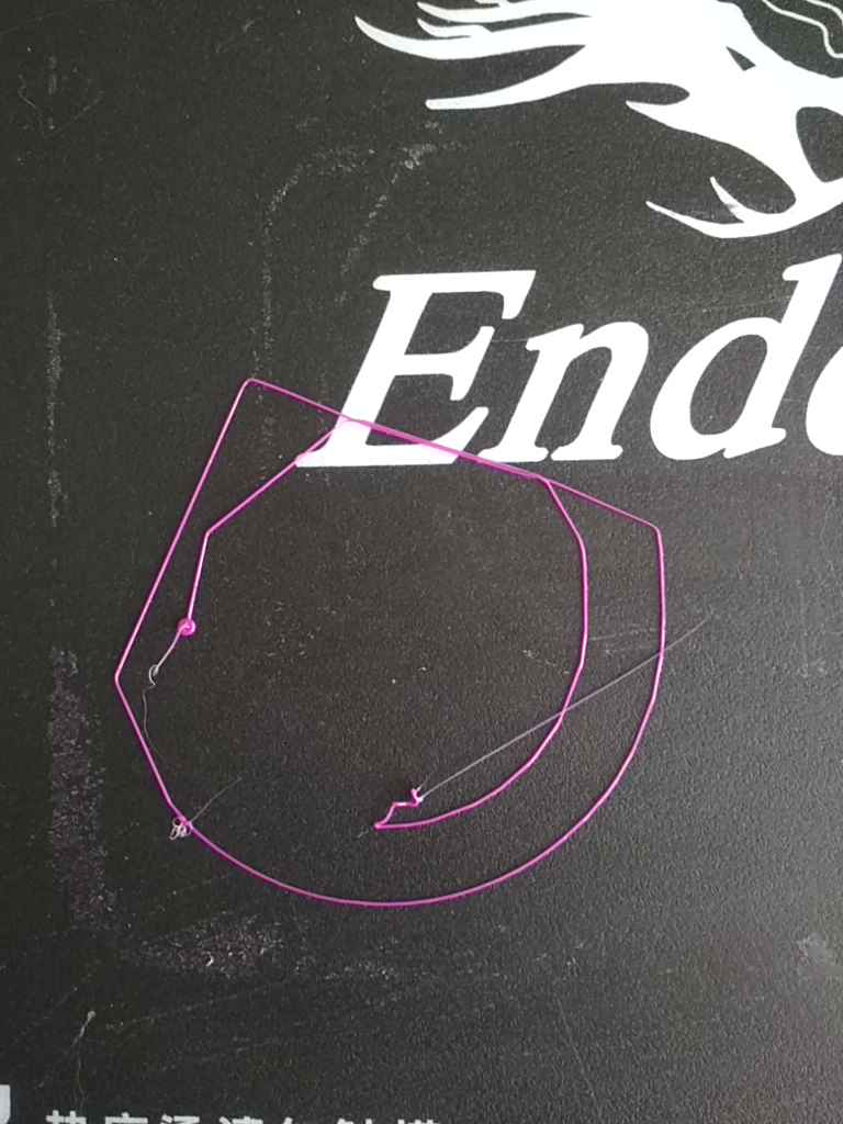

Верно ли что плохая адгезия именно на определенном участке дуги *см фото) может быть вызвана плохой калибровкой стола? Если "да ", то плоскость стола в проблемной области НИЖЕ (зазор больше - не успевает прилипнуть) или ВЫШЕ нормы (нет зазора и филаменту простонет места для вытекания)?
Стекло + (Энтеродез + спирт) = должны решить любые проблемы с прилипанием...

Спасибо. Стекло я тестил 2 и 4 мм...еще хуже. Пойду покупать...энтеродаз... понял что это в аптеке.
И все же.... если рассмотреть вопрос мой в теоретической плоскости... то - выше или ниже плоскость стола у меня?
с виду он у вас вообще не вжимает в стол нитку, а просто ели укладываем )) но нужно хотя бы 2-3 периметра...
по фото слишком большая высота первого слоя

Не... ничего не понимаю(((( Как вы можете видеть высоту первого слоя? Я не возражаю... я просто не понимаю :roll: . Это круговой фланец - он состоит из 1 слоя и последующих слоев. Всего фланец 3 мм. Там куча слоев.. Спасибо за попытки помочь, но надо мне видимо все изучать с нуля... Успешно сделал на-наитию несколько моделей, а на круговом полный затык :oops:
https://3dpt.ru/page/faq
https://all3dp.com/2/3d-printing-first- ... t-perfect/
https://top3dshop.ru/wiki/3d-print-main ... tions.html
Поддерживаю. Нитка слишком "круглая" на столе.
по виду нити, она округлая сверху у вас

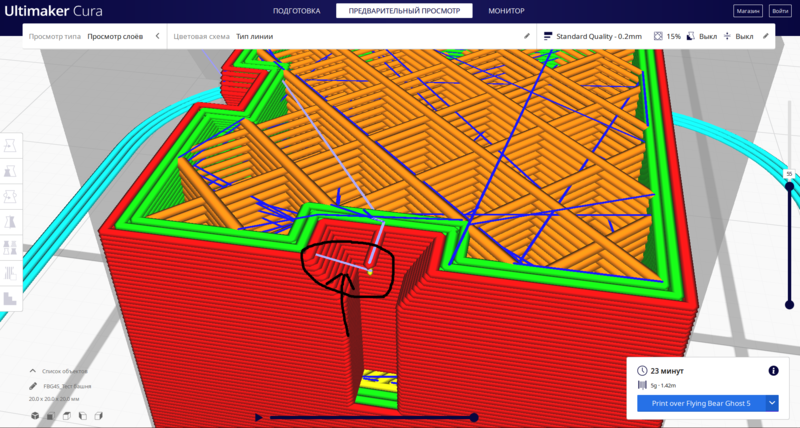

Здравствуйте, моя проблема состоит в том, что холостая линия перемещения сопла выходит из модели, но в этот момент не срабатывает (не успевает) откат и на месте остаётся полоса портящая модель, не могу разобраться как заставить слайсер не выходить за площадь модели в таких случаях (печатаю PETG)
