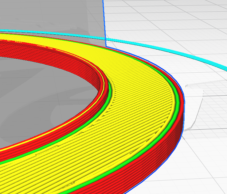

в куре есть параметр который может помочь - make overhang printable, но в данном случаи он не особо помогает )))

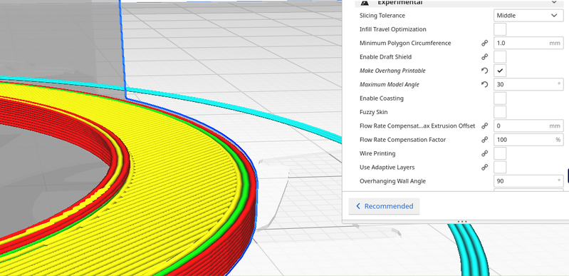

можно с значением параметра поиграть:
Поставил на 30 гр. и стало приемлемо. но кура как всегда вместо периметра начала пихать фигню...

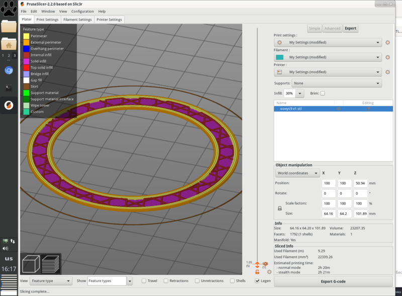

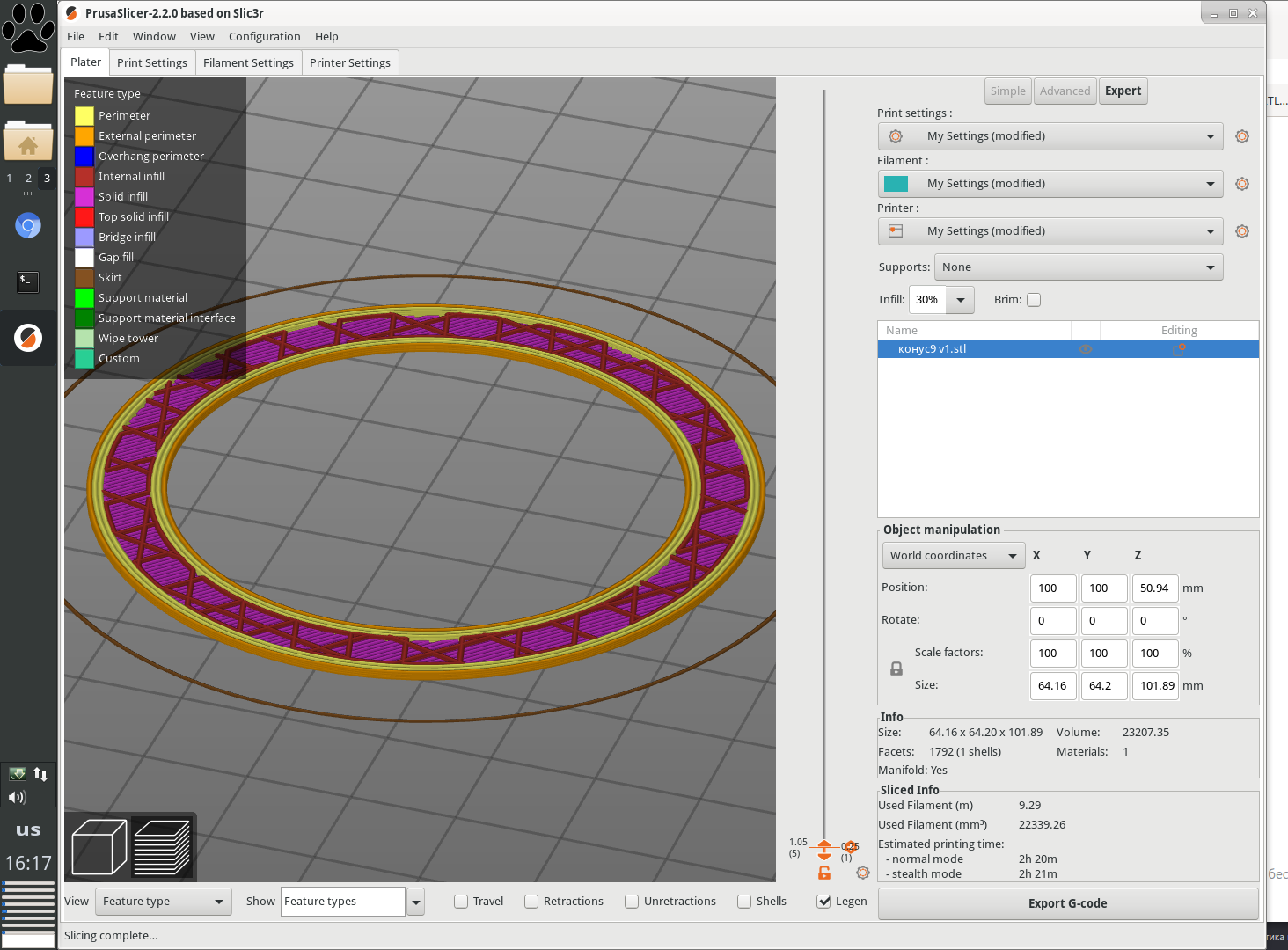

у меня слайсится все корректно, время печати на стандартном ender-3 профиле показывает 3часа 24минуты
Какая жуть. Я пруша сликру скачал щас, время печати на настройках по умолчанию (тормоза) 2:20.
А еще, я когда то эксперименты тоже ставил и поставил сопло 0.5. И с тех пор че то влом его менять было, все прекрасно с ним печатается. Так и оставил, а с ним еще быстрее :D

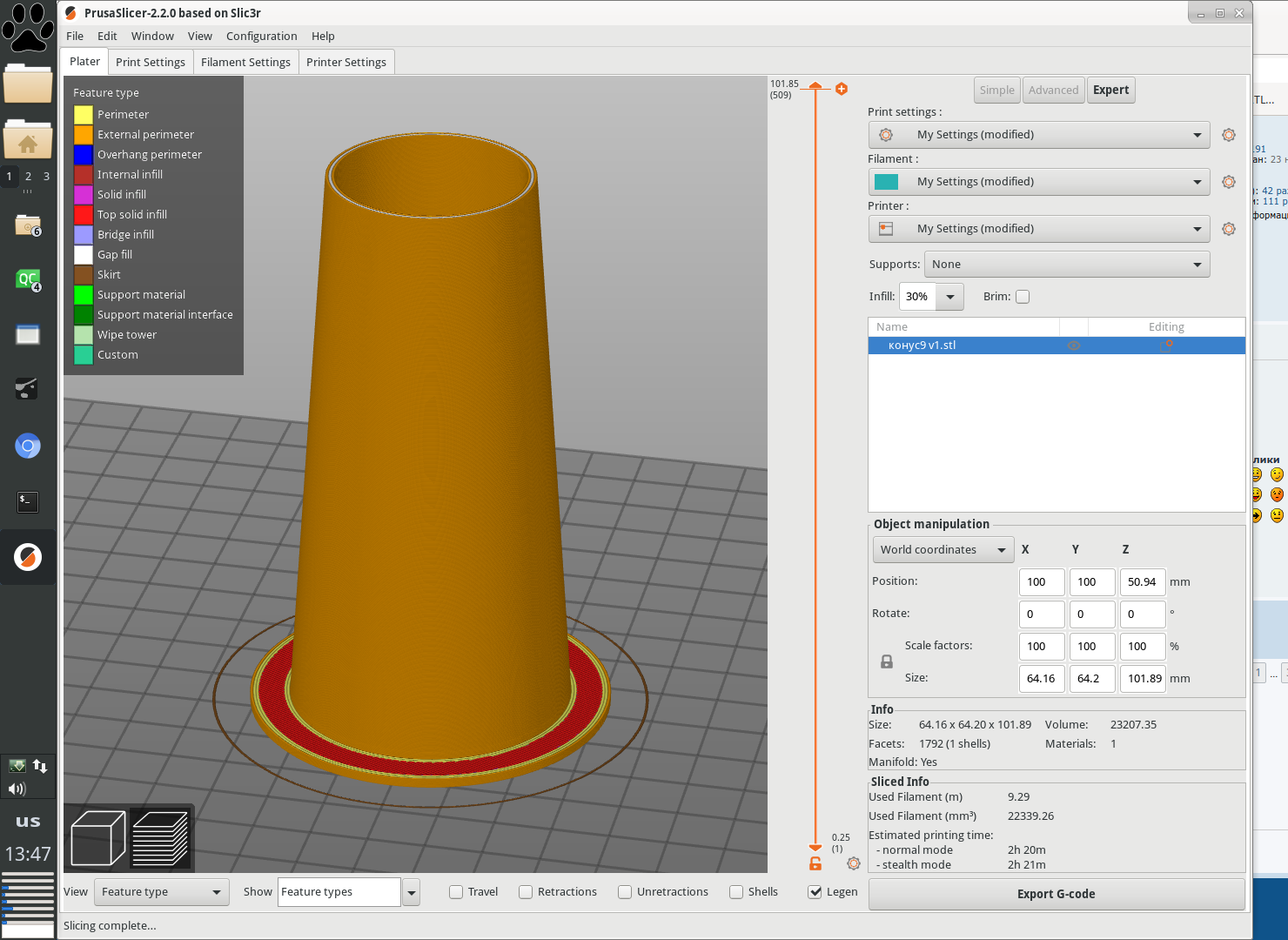

Shaman писал(а): ↑
01 окт 2020, 13:46
у эндера-3 в куре по умолчанию ускорения в районе 500 мм/с стоит ))
Пусть автор решит, нужен ли там такой навес или нет... возможно, внизу лучше сделать фаску или скругление... и не будет никаких проблем с печатью...
