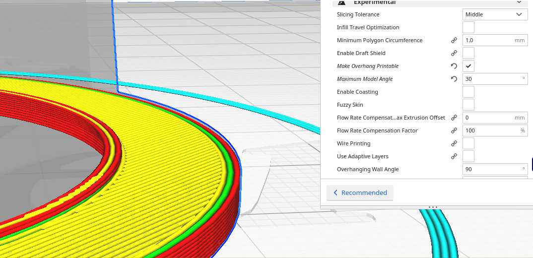

Непрочитанное сообщение Avtonomys » 01 окт 2020, 13:02
dim3740 писал(а): ↑
01 окт 2020, 12:52
Я запущу сейчас снова после механики. Проверим. Раньше тоже показывал 5 часов (при экспериментах, 100 заполнении и тп.), а печатал почти 8.
Тонкое место - дилентантизм, даже на просвет иногда видно. Но... нагрузки нет. Пока так оставлю, со временем исправлю. Спасибо.
в куре есть параметр который может помочь - make overhang printable, но в данном случаи он не особо помогает )))
Снимок экрана от 2020-10-01 13-03-27.png (196.84 КБ) 3364 просмотра
можно с значением параметра поиграть:
Поставил на 30 гр. и стало приемлемо. но кура как всегда вместо периметра начала пихать фигню...

Пусть автор решит, нужен ли там такой навес или нет... возможно, внизу лучше сделать фаску или скругление... и не будет никаких проблем с печатью...

А по поводу волосни, что у вас на фото - вам просто нужно поправить модель так, что бы не было висящих в воздухе слоев. Ну или поддержки включить. Лично я бы поправил модель так, что бы в ней не было ни одного места в 1 периметр. Сам я стенки в 1 периметр делаю только тогда, когда хочу потом их удалить ножом, а сама стенка используется в качестве этакой поддержки.
