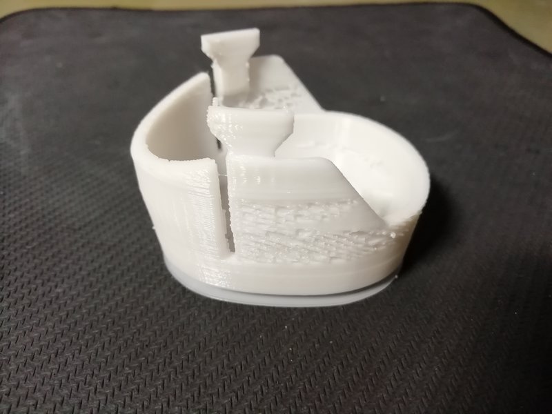

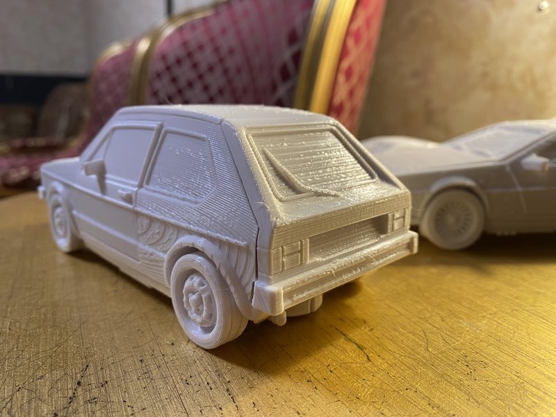

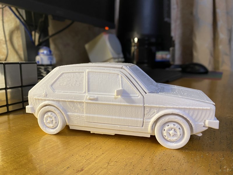

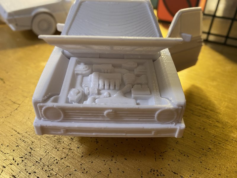

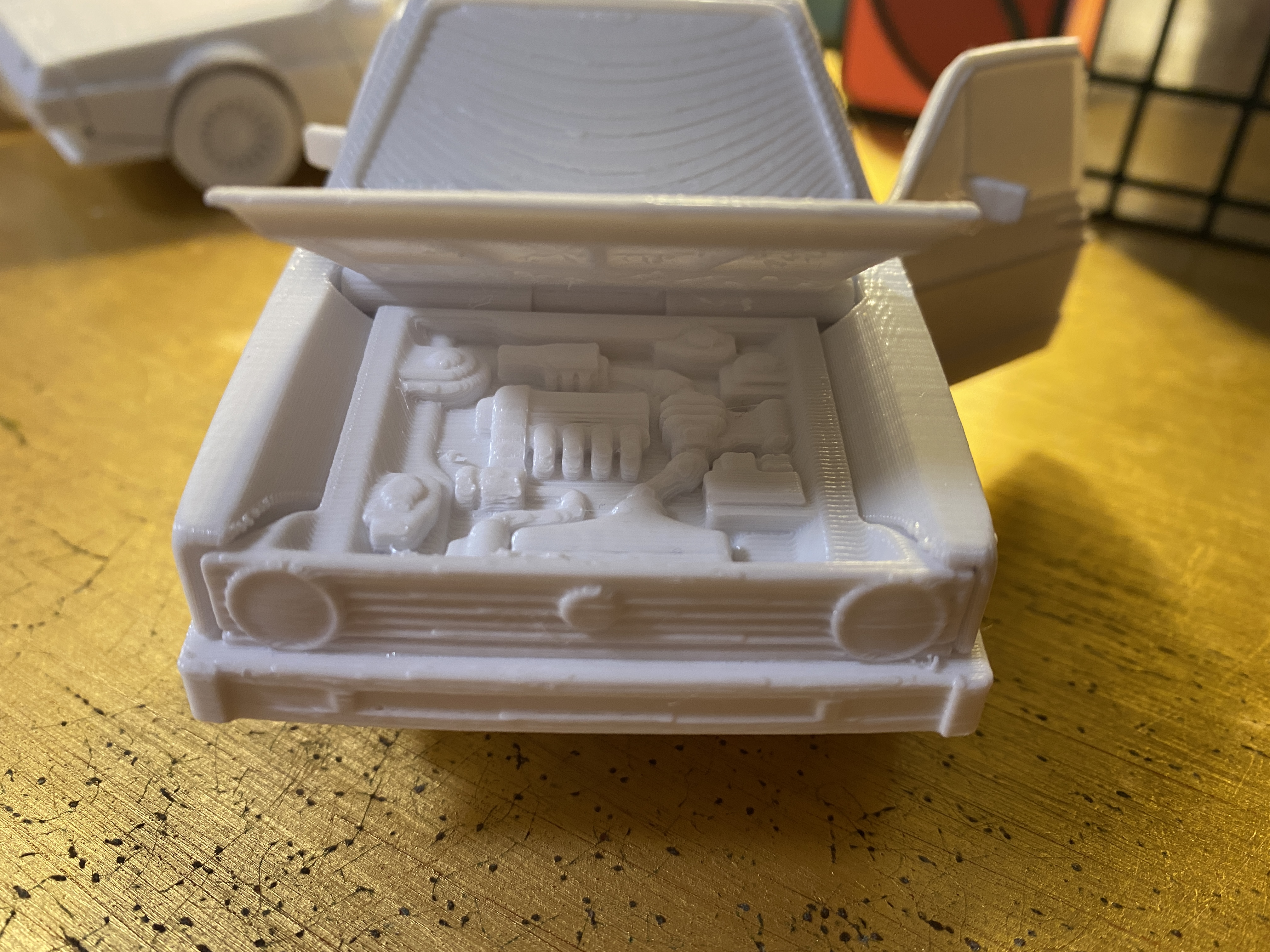

Распечатал машинку. Печатал PETG с обдувом 30%, слой 0,2мм, 60мм/с, наружние 30мм/с, без поддержек.
Мне хотелось бы понять насколько качественно она распечаталась по вашему мнению? Для меня это пока что лучшее, чего я добился на своем ender 3.
Непрочитанное сообщение Kaktus » 22 мар 2021, 13:17
falcon86, да нормально для слоя 0.2. Если лучше охота, то толщину слоя уменьшать.

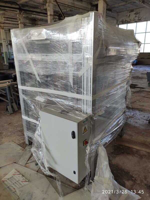

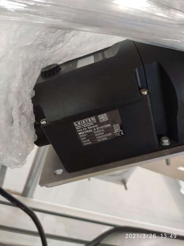

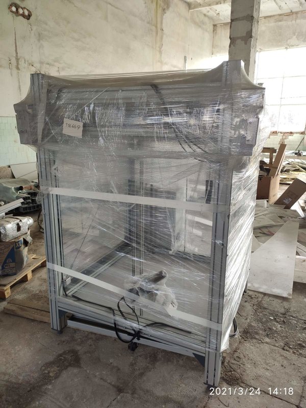

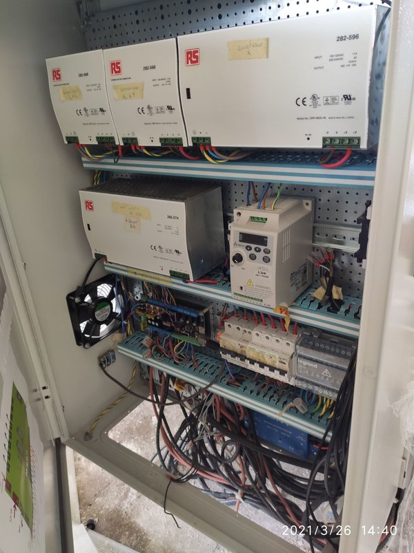

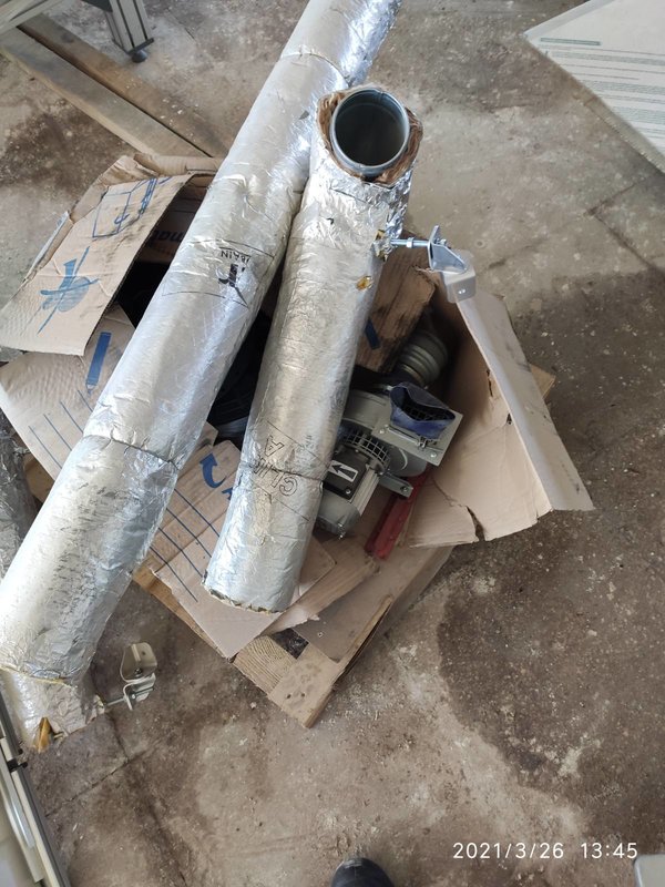

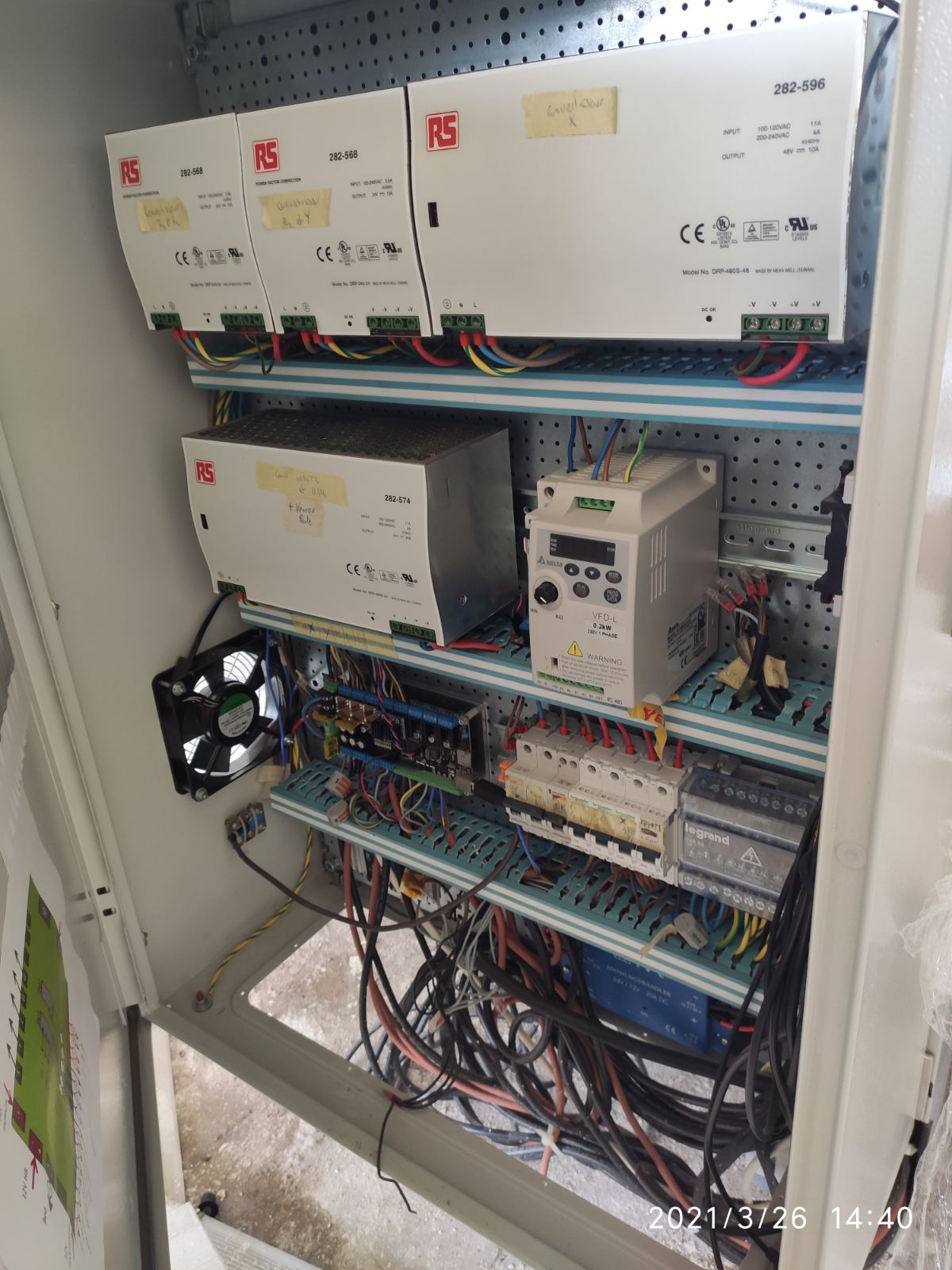

Доброго времени суток уважаемые форумчане.
Пожалуйста помогите определить что за принтер!? где взять на него инструкцию или видео ролик с разъяснением что за он и как с ним работать.
Заранее благодарю. P.S. если не сложно объясните как ученику 5 класса, с 3д печатью дел не имел принтер достался в подарок

Сообщения: 11053
Поблагодарили: 1045 раз
Непрочитанное сообщение 3D-SPrinter » 27 мар 2021, 00:21
Добрый вечер! Шикарная штука для изучения 3д-печати! :idea: :lol: :lol: :lol:
Не знаю, что это за принтер. Самосбор Гулливера какой-то..
Если есть желание заняться 3д-печатью, начните с размера 200х200х200 мм.
Если нет желания, то лучше продайте этого монстра, как есть, нераспакованным.

А вы уверены что этот монстр вообще является 3D принтером? Вот лично я совсем в этом не уверен :lol: Вообще, это явный самосбор и назначение у него весьма и весьма специфичное. Даже если это действительно 3д принтер, то явно для очень и очень специфических задач...

Какая там область печати? Метр, на метр, на два?))) Да и какой туда пруток идет))) Может на гранулах работает.... Дайте что ли какую нибудь табличку, с названием, моделью)) Интересно же.
dark184 Да точно принтер, вон и на схемах оси, два экструдера нарисованы. Только уже не бытовой.
Непрочитанное сообщение Avtonomys » 27 мар 2021, 11:16
ды плата используется от 3д принтера, контакты и подписаны как E0, E1.... судя по распечаткам на дверце не хватает кнопки аварийного выключателя (15 номер, красный прямоугольник)))

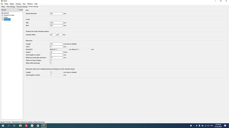

Здравствуйте. В чем может быть причина таких артефактов? Есть подозрения, что это связано с ретрактом. Что лучше изменить в настройках. PETG, 240/60. Слайсер slic3r. Экструдер директ. Настройки ретракта прикладываю
Непрочитанное сообщение Kaktus » 28 мар 2021, 06:02
Razer, длину ретракта настроить необходимо достаточную - сдается мне, что 3.5мм для директа много. Ну и скорости ретракта может до 30-40 добавить. У меня похожее на боудене 70см бывало.
