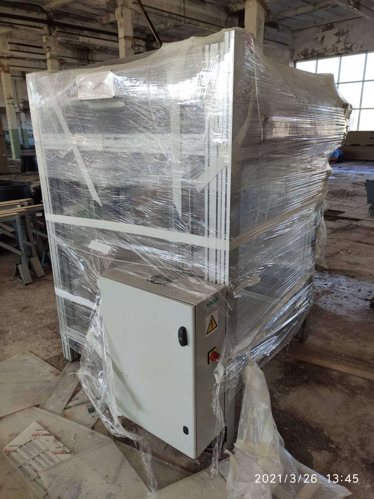

Доброго времени суток уважаемые форумчане.
Пожалуйста помогите определить что за принтер!? где взять на него инструкцию или видео ролик с разъяснением что за он и как с ним работать.
Заранее благодарю. P.S. если не сложно объясните как ученику 5 класса, с 3д печатью дел не имел принтер достался в подарок

Непрочитанное сообщение 3D-SPrinter » 27 мар 2021, 00:21
Добрый вечер! Шикарная штука для изучения 3д-печати! :idea: :lol: :lol: :lol:
Не знаю, что это за принтер. Самосбор Гулливера какой-то..
Если есть желание заняться 3д-печатью, начните с размера 200х200х200 мм.
Если нет желания, то лучше продайте этого монстра, как есть, нераспакованным.

А вы уверены что этот монстр вообще является 3D принтером? Вот лично я совсем в этом не уверен :lol: Вообще, это явный самосбор и назначение у него весьма и весьма специфичное. Даже если это действительно 3д принтер, то явно для очень и очень специфических задач...

Какая там область печати? Метр, на метр, на два?))) Да и какой туда пруток идет))) Может на гранулах работает.... Дайте что ли какую нибудь табличку, с названием, моделью)) Интересно же.
dark184 Да точно принтер, вон и на схемах оси, два экструдера нарисованы. Только уже не бытовой.

ды плата используется от 3д принтера, контакты и подписаны как E0, E1.... судя по распечаткам на дверце не хватает кнопки аварийного выключателя (15 номер, красный прямоугольник)))

в понедельник распакую полностью, и сделаю больше фото :) спасибо
