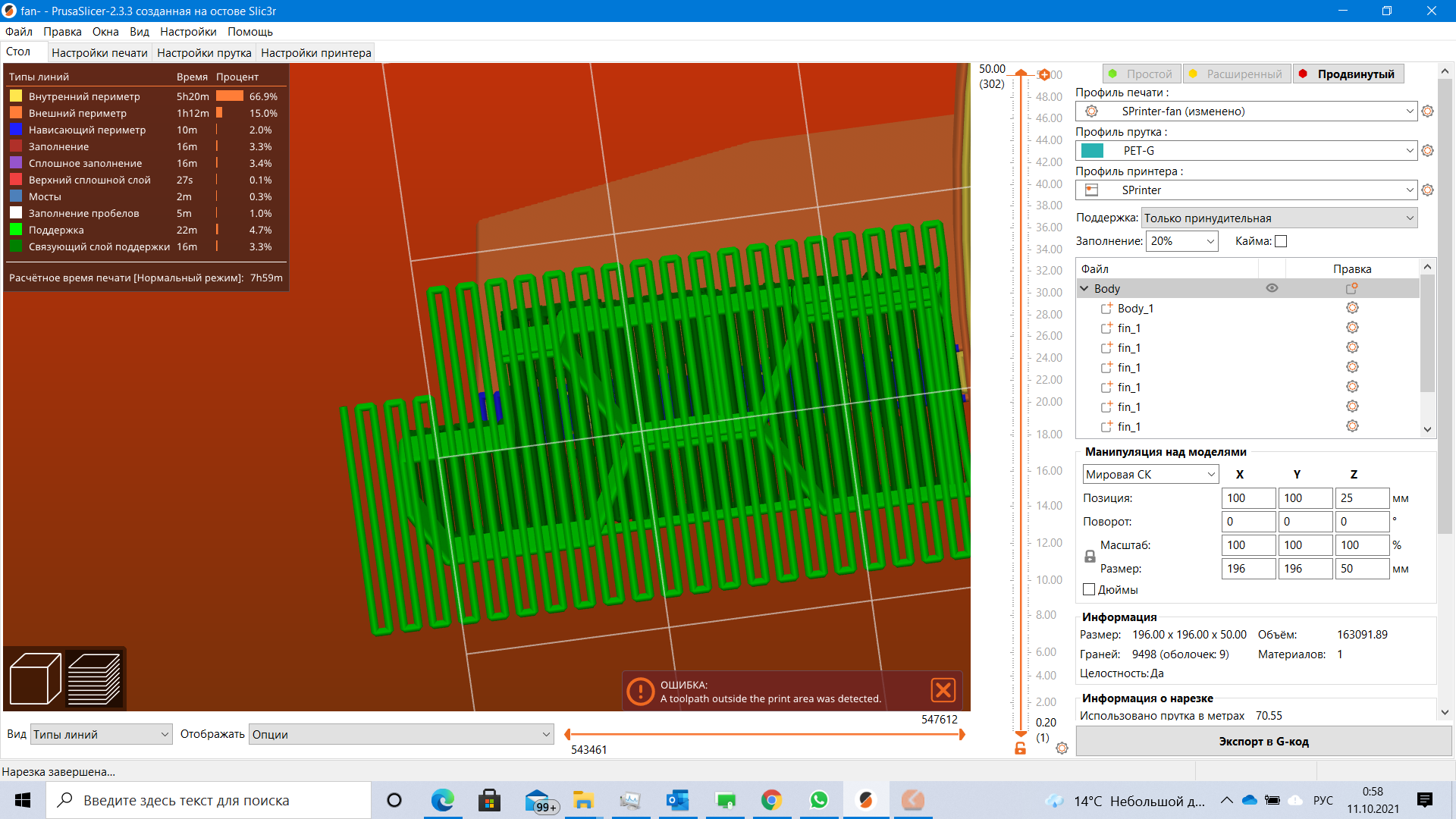

Re: PrusaSlicer: вопросы, обмен опытом
Непрочитанное сообщение Григорий Чумакин » 10 окт 2021, 17:04
День добрый!
Подскажите пожалуйста - возможно ли отключить вот этот зигзагообразный первый слой в поддержках? мало того что и так поддержки больше детали так еще и этот слой, зараза, в область печати не влазиет(((
слайсер пруша версии 2.3.3.
3D-SPrinter 222 Techno series
Непрочитанное сообщение Avtonomys » 10 окт 2021, 17:37
Григорий Чумакин писал(а): ↑
10 окт 2021, 17:04
Григорий Чумакин, нет. Только с версии 2.4

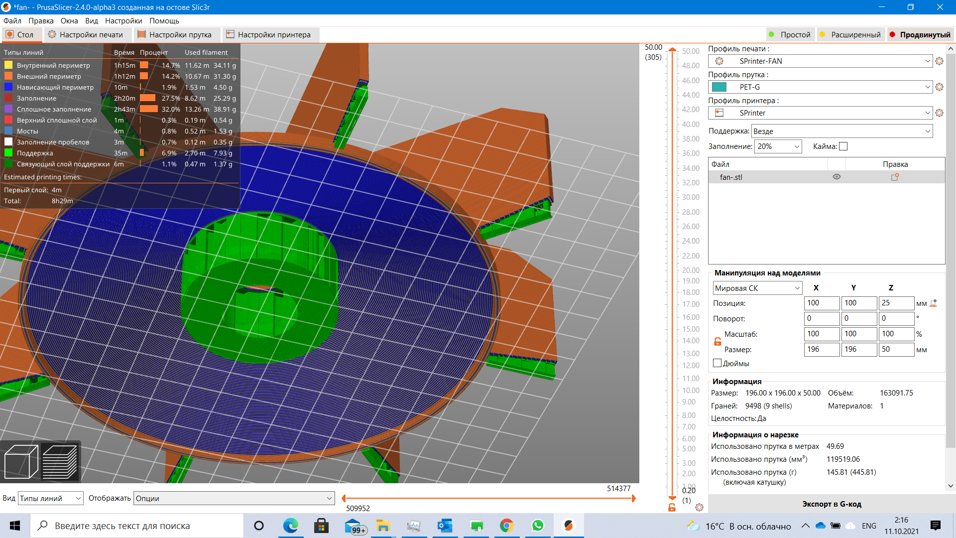

Григорий Чумакин
Сообщения: 11
Зарегистрирован: 12 июн 2021, 04:19
Откуда: Сахалин-Алтай
Непрочитанное сообщение Григорий Чумакин » 10 окт 2021, 18:22
Спасибо! действительно есть - а я побоялся сразу последний релиз ставить - судя по количеству исправлений там не совсем стабильная сборка.
Теперь красота)

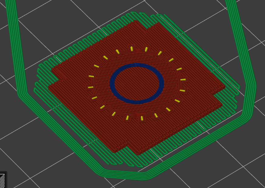

Непрочитанное сообщение koluna » 31 мар 2022, 17:07
Всем привет.
Пытаю нейлон...
Печатаю на рафте, но хрень какая-то...
После последнего слоя рафта сопло прыгает на 0.5 мм вверх, начиная печатать деталь, высота слоев рафта 0.22 и 0.23 мм. У меня таких цифр нет нигде! :shock: Соответственно, при сопле 0.3 мм все фейлится...
Где настроить?
Вообще, рафт в PS 2.3.0 настраивается?

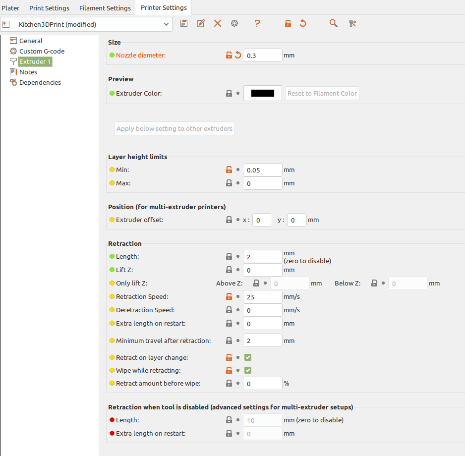

Непрочитанное сообщение koluna » 28 сен 2023, 15:19
Всем привет.
Обновил с 2.3.0 до 2.6.1 и обнаружил, что ретракты пропали...
Настройки ретрактов остались прежними.
Сначала уведил кораллы и сопли при печати, потом проверил в слайсере - реально нет ретрактов.
Проект был под 2.3.0, в 2.6.1 открылся нормально. Может, конвертнуть надо было или оно автоматом?
Nomys
Сообщения: 7
Зарегистрирован: 29 сен 2023, 07:20
Непрочитанное сообщение Nomys » 29 сен 2023, 07:32
koluna писал(а): ↑
28 сен 2023, 15:19
Слишком большая разница в версиях, лучше заново настроить.
Я Avtonomys, нет возможности пока зайти под свой аккаунт)
Непрочитанное сообщение koluna » 29 сен 2023, 10:50
Хм, настройки, вроде, на месте остались...
А с профилями что делать?
Я их через экспорт/импорт.
Непрочитанное сообщение koluna » 29 сен 2023, 10:51
Проводил эксперименты вслепую.
После снятия галки "Wipe while retracting" ретракты появились там, где и должны быть.
Или я не понимаю чего-то или это новый глюк...

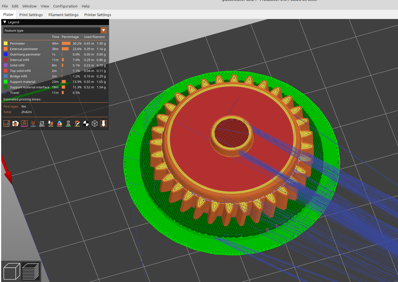

Непрочитанное сообщение koluna » 29 сен 2023, 11:21
Я чот вообще ничего не понимаю...
Как при высоте слоя 0.15 (сопло сейчас 0.3) слайсер нарезал слои 0.07?! :shock:
И какой-то огромный зазор между поддержками и поддерживаемой плоскостью получается (это уже дальше)...
