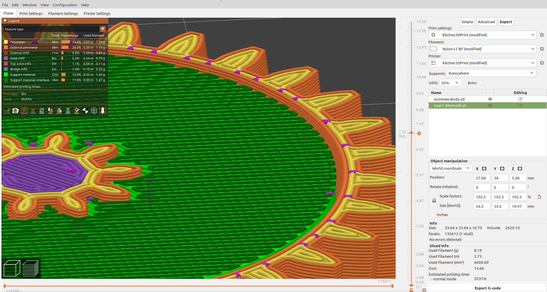

Непрочитанное сообщение koluna » 31 мар 2022, 17:07
Всем привет.
Пытаю нейлон...
Печатаю на рафте, но хрень какая-то...
После последнего слоя рафта сопло прыгает на 0.5 мм вверх, начиная печатать деталь, высота слоев рафта 0.22 и 0.23 мм. У меня таких цифр нет нигде! :shock: Соответственно, при сопле 0.3 мм все фейлится...
Где настроить?

Я чот вообще ничего не понимаю...
Как при высоте слоя 0.15 (сопло сейчас 0.3) слайсер нарезал слои 0.07?! :shock:
И какой-то огромный зазор между поддержками и поддерживаемой плоскостью получается (это уже дальше)...
