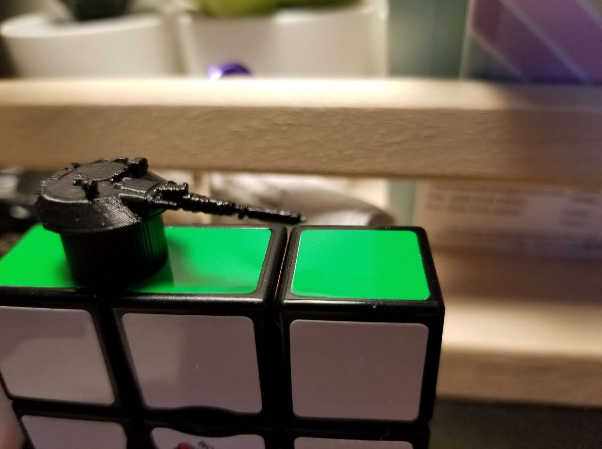

Куда копать ? Башня печаталась дулом вверх.
Ender 3 (2)
Непрочитанное сообщение Mazayac » 07 ноя 2021, 22:19
Vlad1913, Параметры печати где? Тип пластика, температуры сопла и стола, обороты обдува, скорость печати...
Тут перегрев в полный рост. Надо, например, увеличивать минимальное время слоя в Куре или включать автоматическое управление обдувом в Прюше.

Непрочитанное сообщение Vlad1913 » 07 ноя 2021, 22:24
PLA , 195 * , Speed 60 .Слой 0.1 mm
