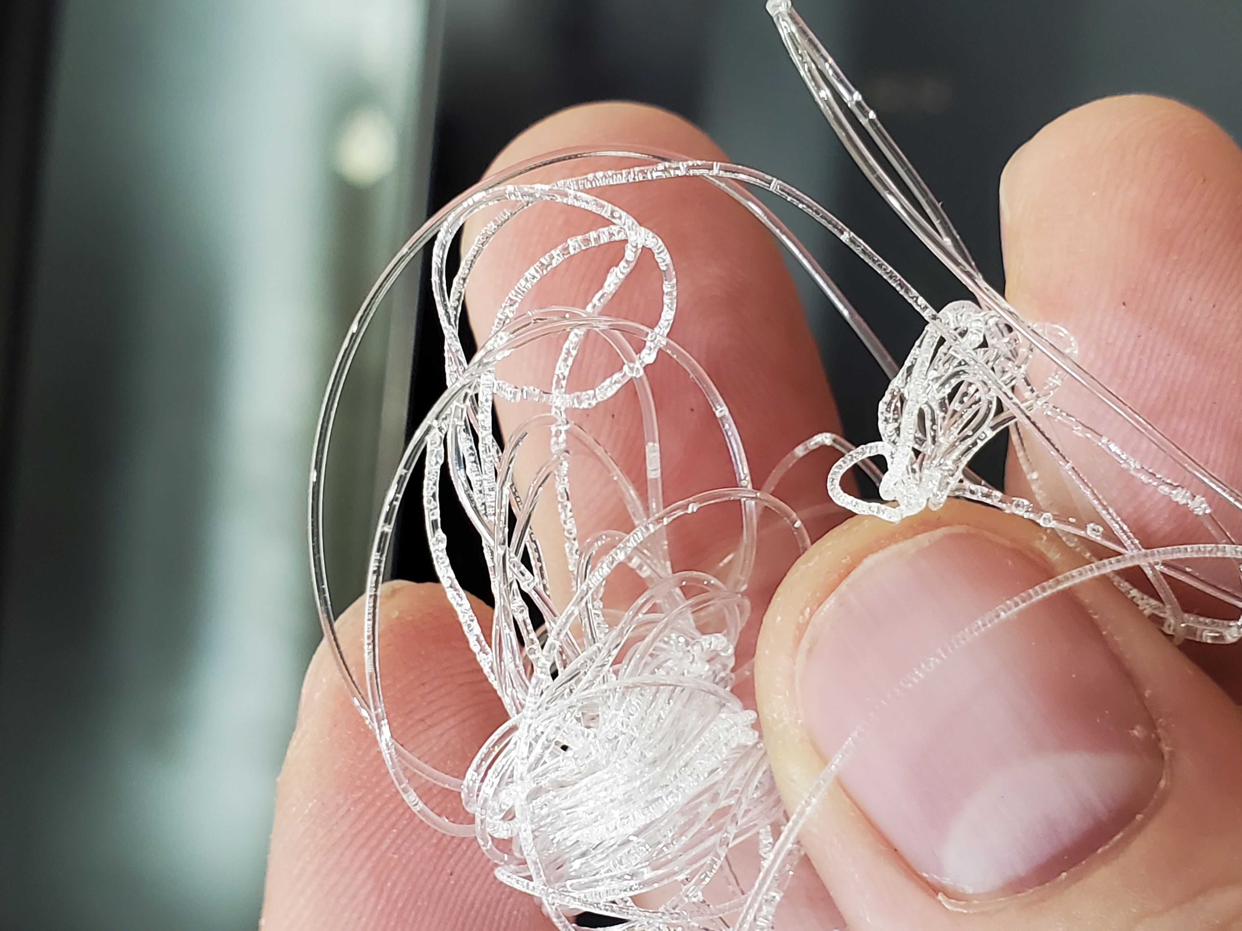

Как избавится от этой паутинки при печати? Пластик PETG, с ABS+ не было такого. Появляется даже при печати чего-то цельного (без ретрактов и переходов между отдельными элементами модели)

Практически ни как, она все равно будет
