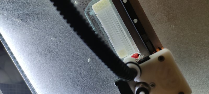

Sprinters: Pro Techno

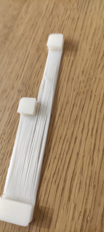

Вот печать моста без поддержки. Мне просто не с чем сравнить,так ли это должно выглядеть. Это профиль fine, 0.1
- Сообщения: 11058
- Поблагодарили: 1047 раз
Когда надоест мосты строить, напечатайте посконно на поддержках, и будет всё ОК.
Это да) просто, интересно границы возможного почувствовать
- Сообщения: 11058
Границ нет, можно бесконечно стремиться к идеалу. Но если нужно получить приемлемый результат, то это можно сделать просто и быстро. Так что всё зависит от задач - важнее процесс, или результат.

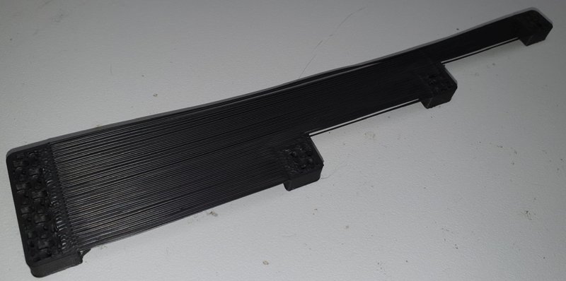

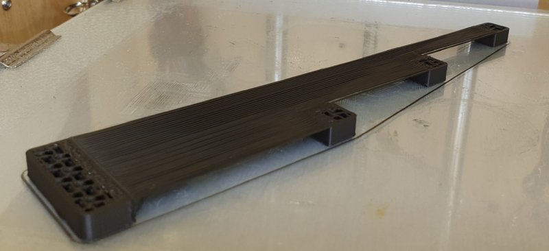

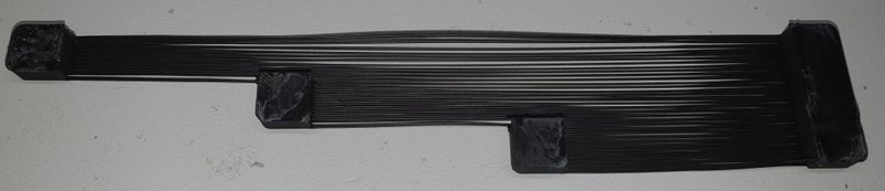

Что-то прямо грустно. Сейчас напечатаю на своём.
Как-то так, в итоге вышло. В принципе, за несколько слоев все выравнивается.
- Mazayac
- Сообщения: 1698
- Имя: Алексей
- Откуда: Нижний Новгород
- Благодарил (а): 173 раза
- Поблагодарили: 167 раз
Мосты длиной 50 - 100 -150 мм, слой 0,1мм, скорость мостов 30 мм/с.
Пока образец находится на столе - все нити натянуты как струна, при снятии часть провисает, т.к. не успевает спекаться:

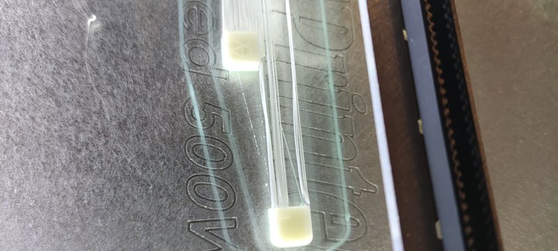

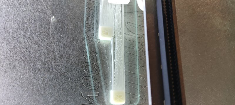

Да, заметно лучше. Попробую добавить температуру до 250.
- Mazayac
- Сообщения: 1698
- Имя: Алексей
Напомню, что у меня один термистор показывал 240 градусов при реальных 200 на сопле, второй - 240 градусов при 225 на сопле.
Сейчас откалиброван, печать идёт при настоящих 240.
