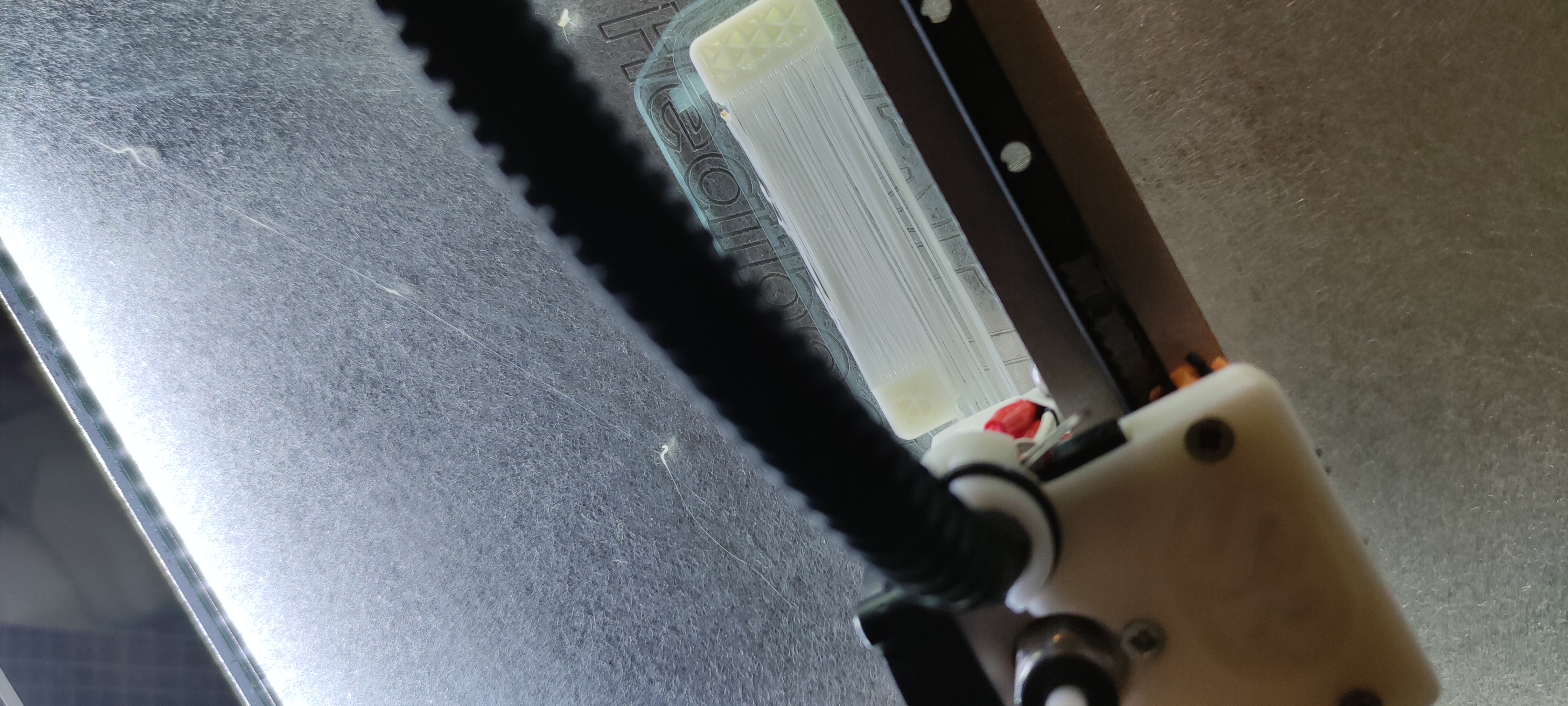

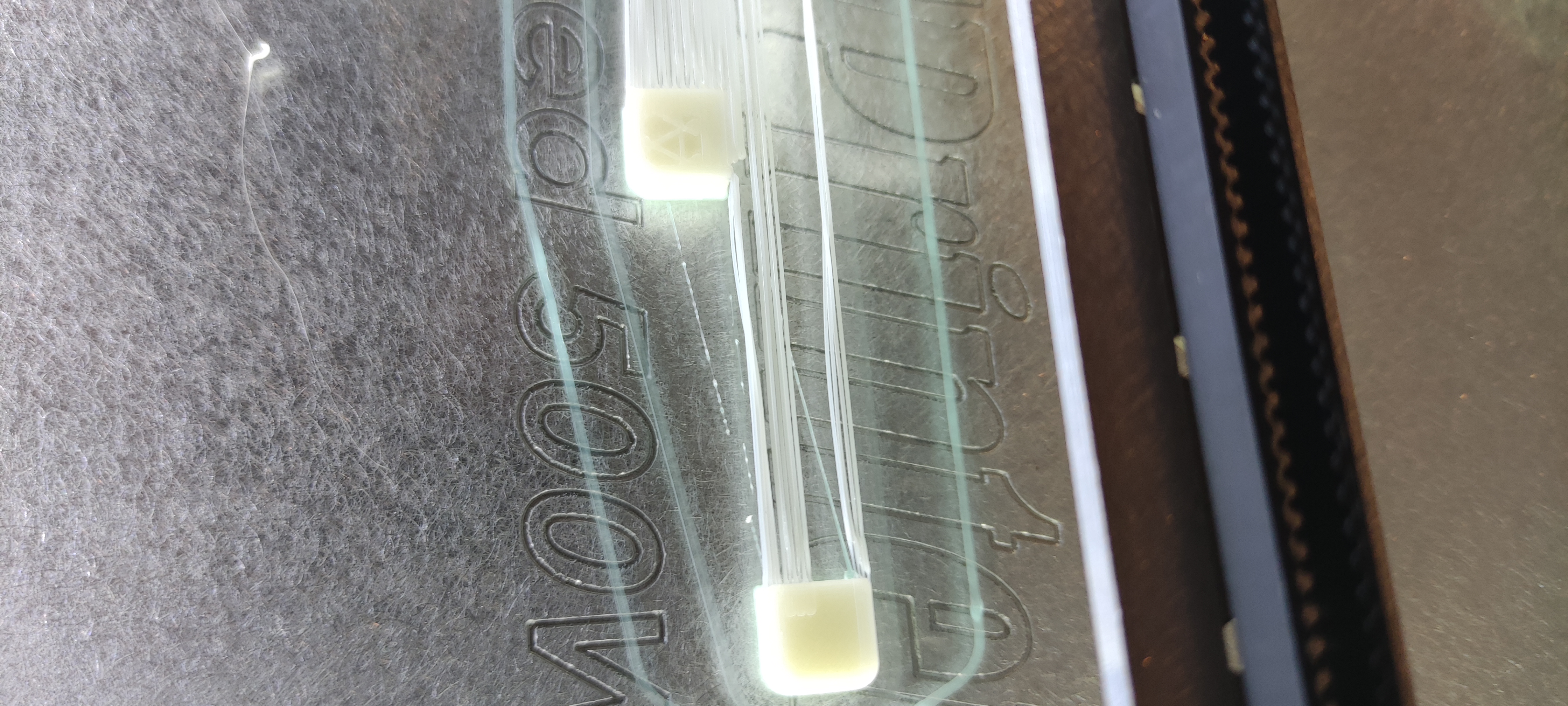

Непрочитанное сообщение TDA » 11 дек 2021, 19:02
Вот печать моста без поддержки. Мне просто не с чем сравнить,так ли это должно выглядеть. Это профиль fine, 0.1

Непрочитанное сообщение 3D-SPrinter » 11 дек 2021, 19:33
TDA писал(а):
11 дек 2021, 19:02
Когда надоест мосты строить, напечатайте посконно на поддержках, и будет всё ОК. ;)

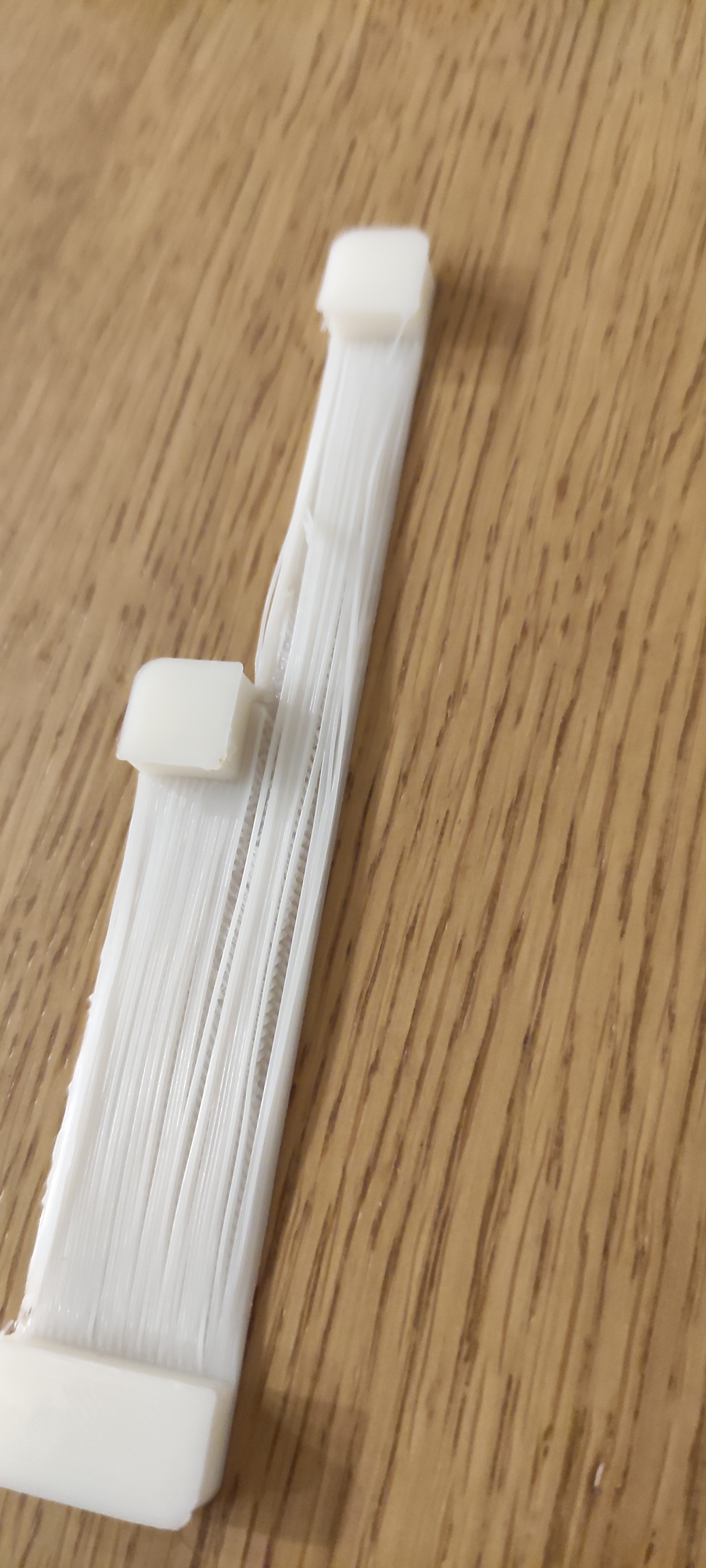

Непрочитанное сообщение TDA » 12 дек 2021, 00:49
Как-то так, в итоге вышло. В принципе, за несколько слоев все выравнивается.

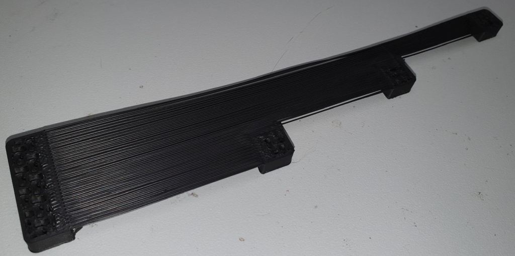

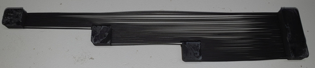

Непрочитанное сообщение Mazayac » 12 дек 2021, 01:56
TDA писал(а):
11 дек 2021, 21:40
Грешу на 0.1
Мосты длиной 50 - 100 -150 мм, слой 0,1мм, скорость мостов 30 мм/с.
Пока образец находится на столе - все нити натянуты как струна, при снятии часть провисает, т.к. не успевает спекаться:
При дальнейшей печати должно быть хорошо, сейчас напечатаю полностью.
