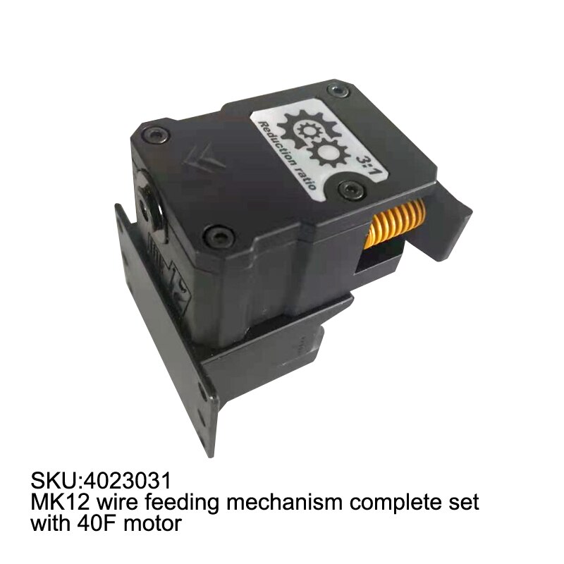

С недавних пор стал обладателем Wanhao d12 230
две проблемы возникло
1 через неделю использования редуктор перестал тянут филамент, печатаю все на втором. это заводской брак или ... Как будто не зажимается пластик, рукой легко вытаскивается без нажатия на рычаг. из второго так не вытащить.
2 в какой-то момент экструдер перестал нагреваться при печати. Точнее не реагирует на выставленную температуру печати? cтол нагревается как выставлено в Cura. После переустановки Cur'ы
Печатаю выставляя температуру головки на самом принтере дожидаюсь нагрева экструдера и только затем отправляю файл. Таким образом печатает
2.1 Во всех инструкциях написано. В настройках принтера указать 2 экструдера и поставить галочку общий нагреватель. У меня сейчас нет этой галочки в настройках в место неё стоит "Применить смещение экструдера к GCode". Переустановка Cura не помогает. Первый раз настраивал пункт был. Может быть из-за этого и не берет температуру из файла при печати
- Вложения
- такой редуктор
- WANHAO-MK12.jpg (46.31 КБ) 4264 просмотра

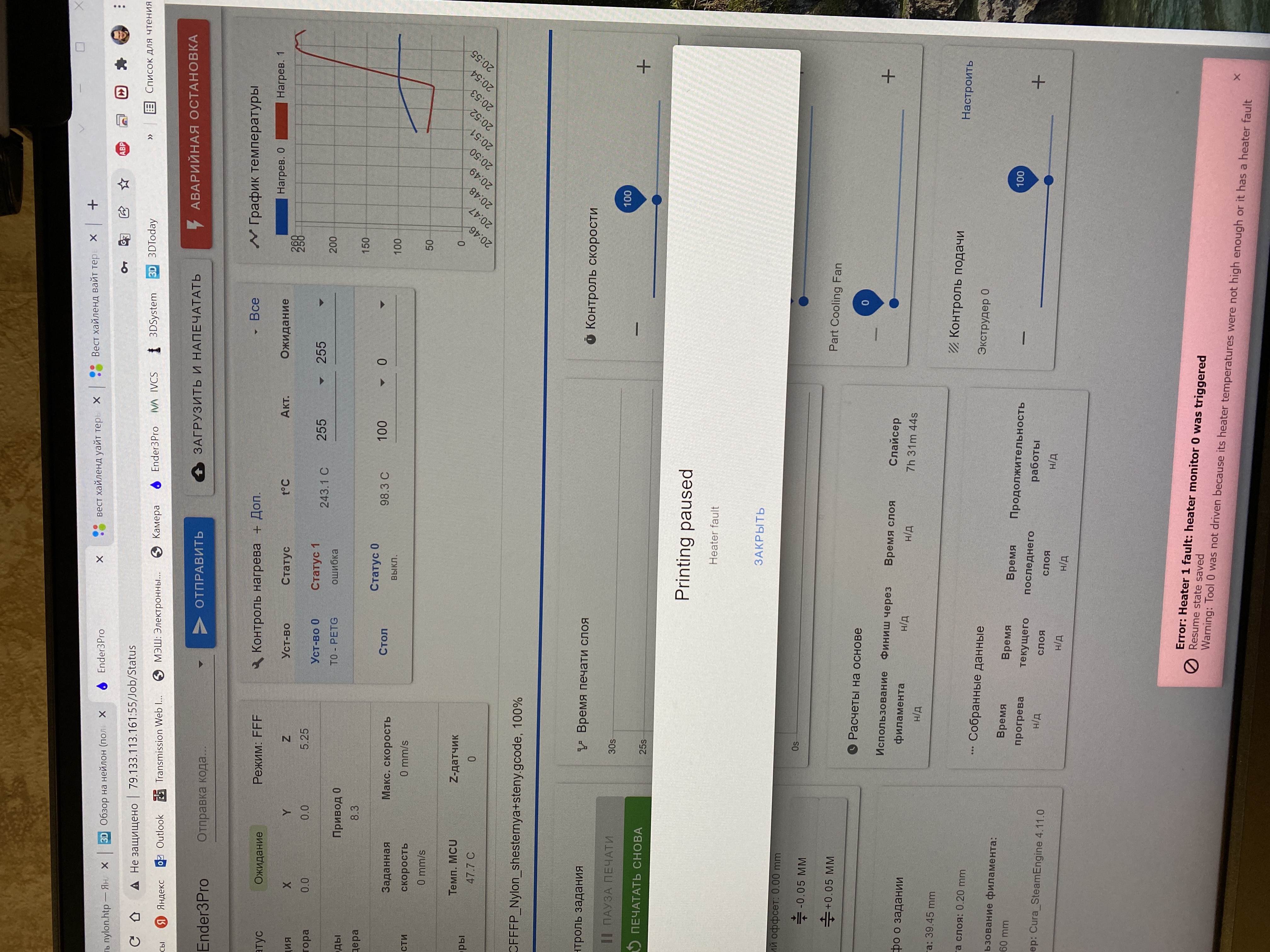

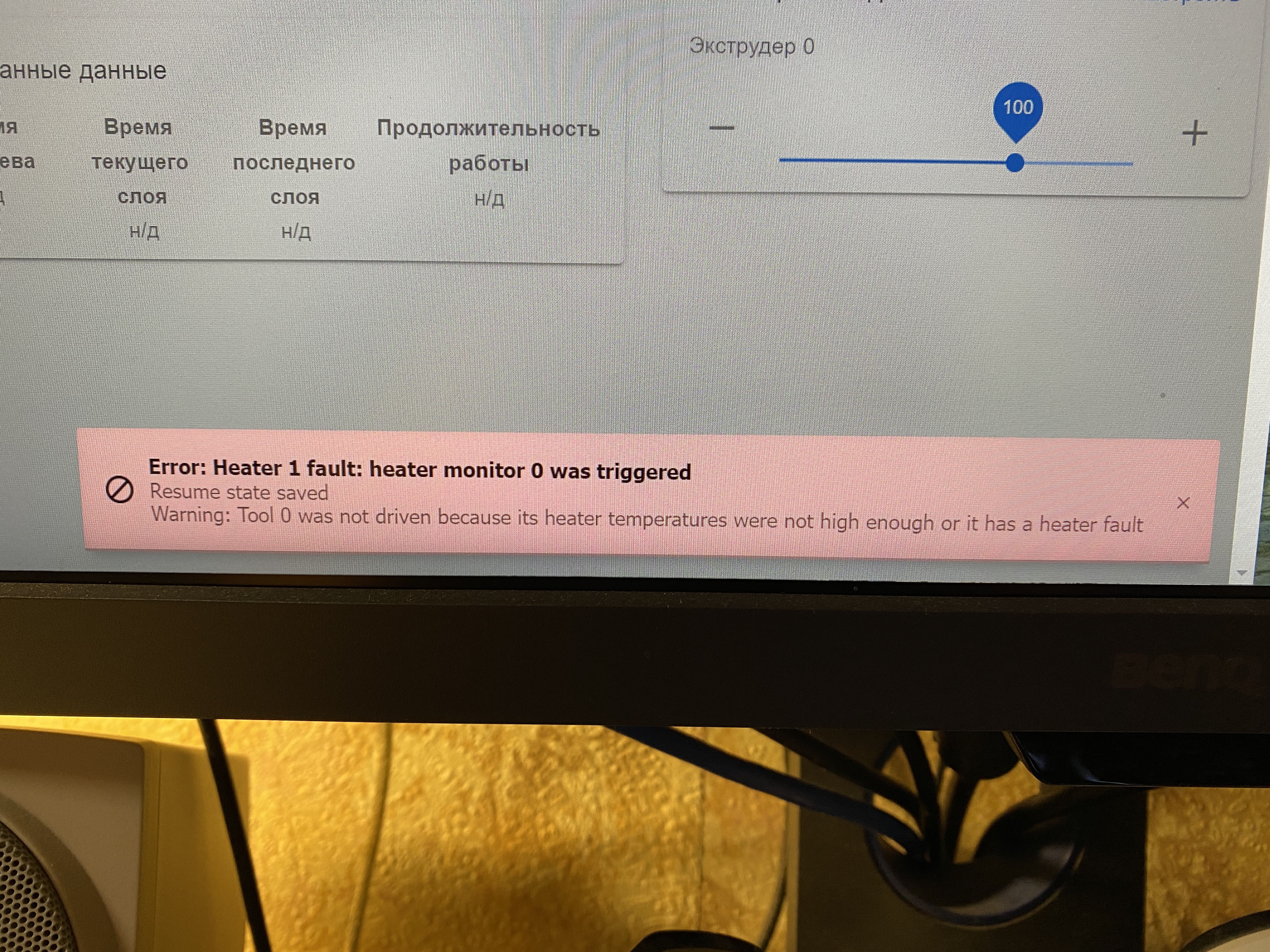

Решил первый раз попечатать нейлоном…
Узнал, что для моего пластика идеальным являются: стол 100С, хотэнд 255С. Нашел в config.g где можно поднять предел хотэнда с 240С до 260 (M143 H1 S260). Далее подобрал расход опытным путем и начал печатать… как только температуры достигли своих пределов (стол до 100С греется 5:10мин), печать ставилась на паузу и в вэб-интерфейсе появлялась ошибка
Фото
Обратил внимание, что фактическая температура хотэнда превышала в какой-то момент 260С.
Подумал, что ошибка может выдаваться из-за установленного предела в 260С, поэтому выставил “М143 H1 S265” и все заработало.
Пробую дальше…
Кто знает что это за ошибка?!

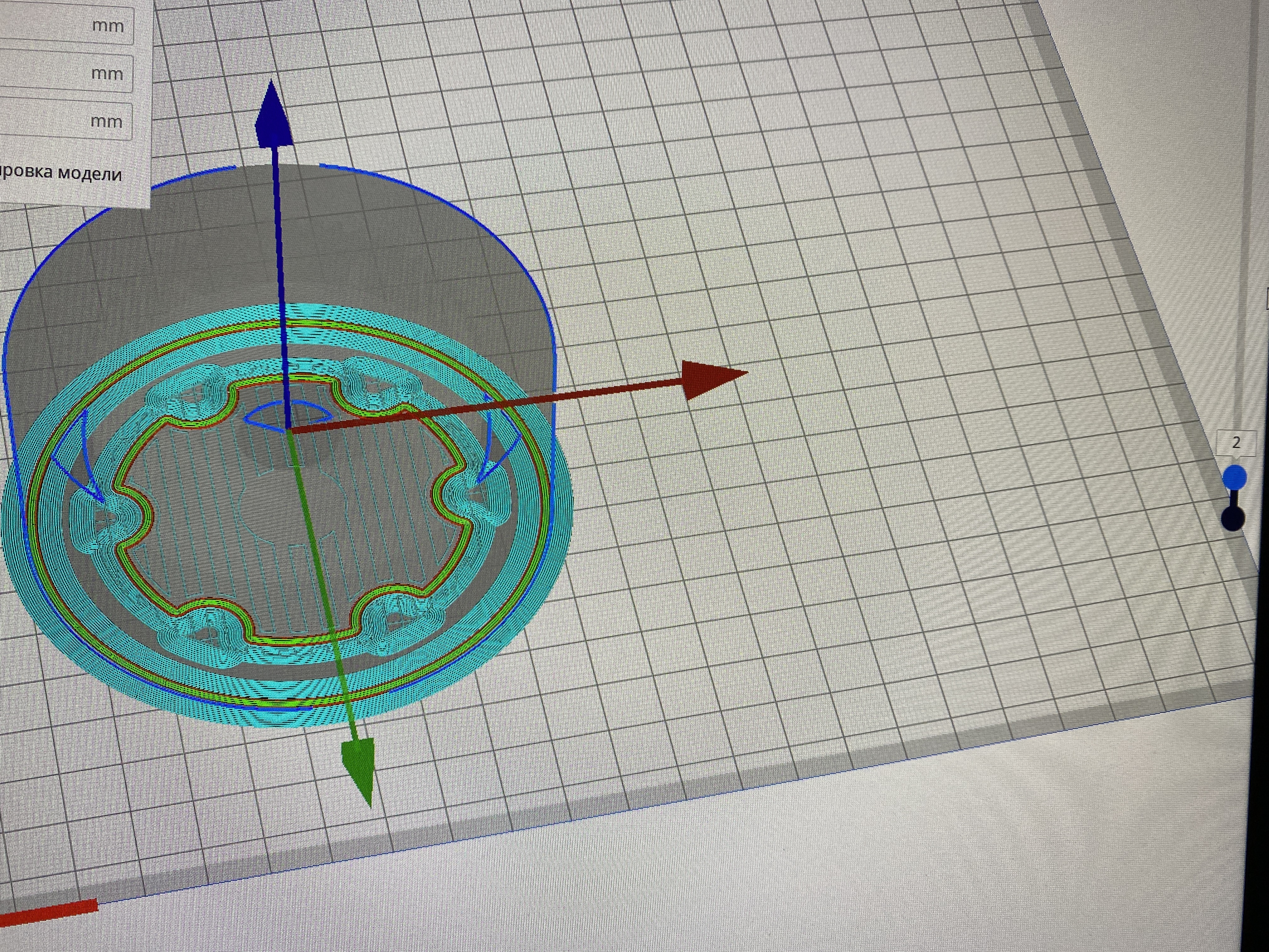

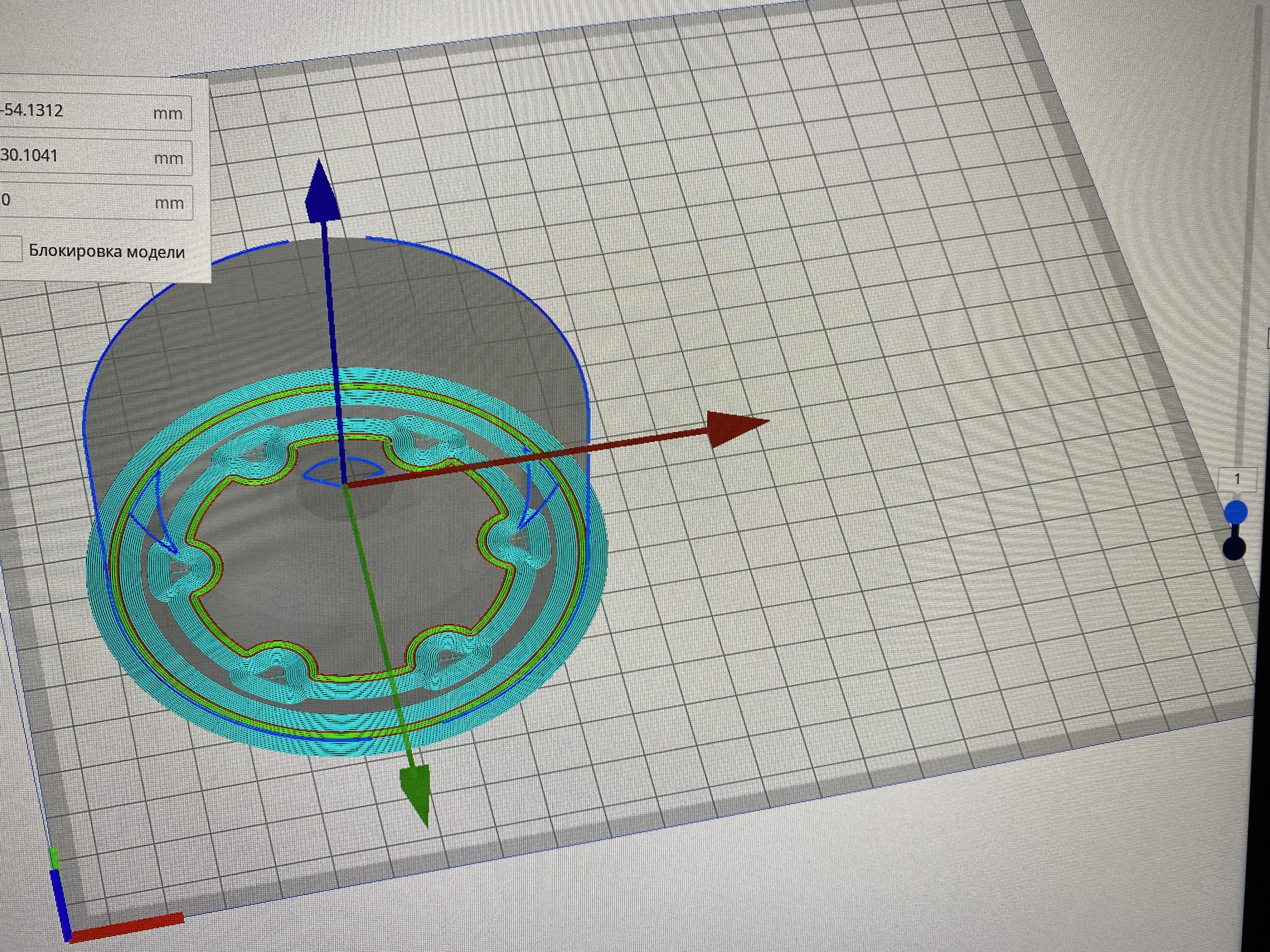

Ну и Cura конечно… на 2ом слое появляются поддержки…

ну а по вашему для чего вы это указывали в M143 ?)))
https://duet3d.dozuki.com/Wiki/M143
Можно под стандартный пластик определить PID и написать что-то типа, чуть меньше будет колбасить темпиратуру:
Код: Выделить всё
if param.T == "PET" || param.T == "PETG"
M307 H0 R0.796 C364.8 D4.95 S1.00 V24.0 ; bad 70°C
M307 H1 R3.409 C168.9 D4.68 S1.00 V23.9 ; hotend 240°C
elif param.T == "ABS"
M307 H0 R0.850 C217.3 D3.34 S1.00 V23.9 ; bad 110°C
M307 H1 R3.508 C165.7 D4.54 S1.00 V23.9 ; hotend 250°C
и тд.
так же это можно в конфиге филаменте прописать, без if/elif...
