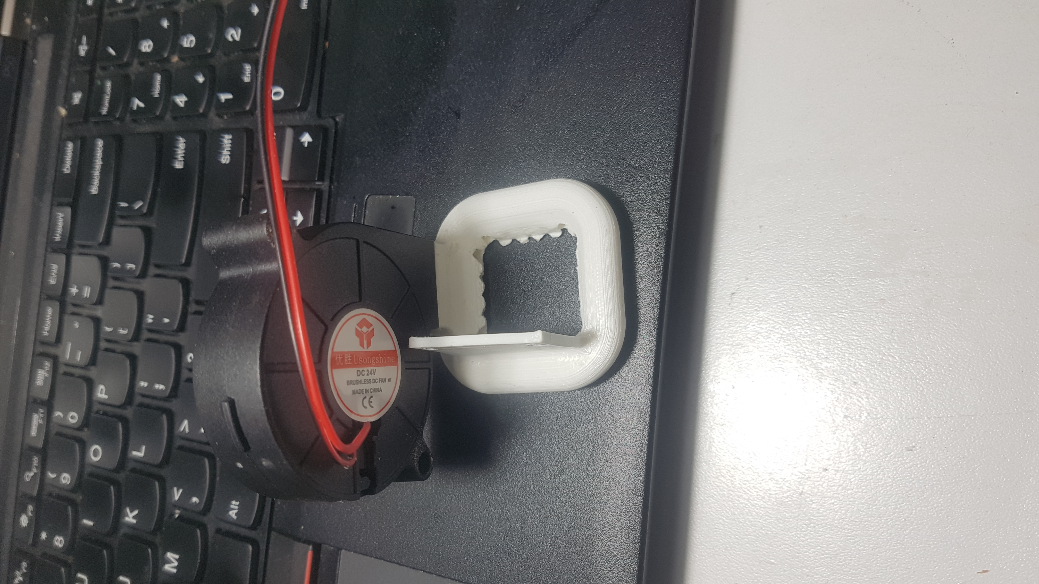

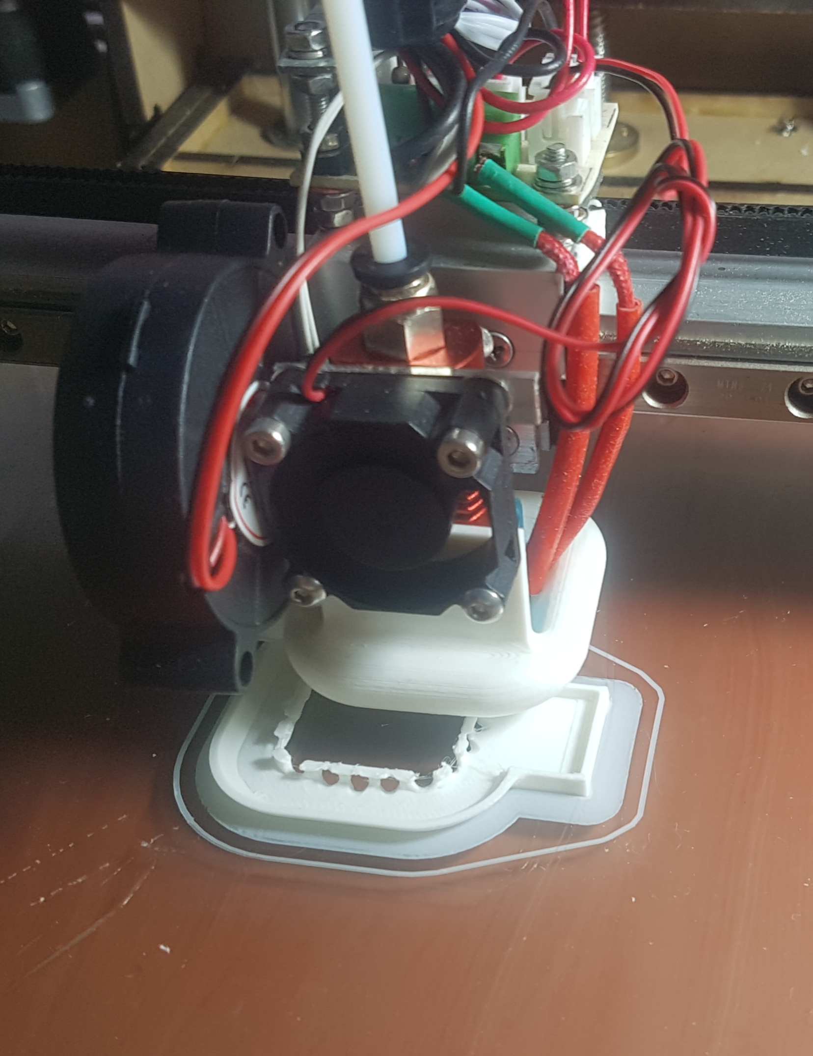

Пока нет обдува потому и поставил на стол.
Теперь смоделировал круговую обдувку с турбинкой.
Что используется в качестве адгезива?
Данный момент на горячий стол при помощи лезвия наношу слой пальчикого клея Pritt.
Пока печатаю только абс, если без обдувя у меня текут слои. С новым обдувом вроде неплохо.
Буду продолжать експерименты.

Странно. Тем более, вижу, нагревательный кубик утеплён силиконовым "носком". Попробуйте распечатать температурную башню, и посмотреть результаты. Возможно, под Ваш АБС надо температуру хотенда снизить. Так-то АБС редко требует обдува.

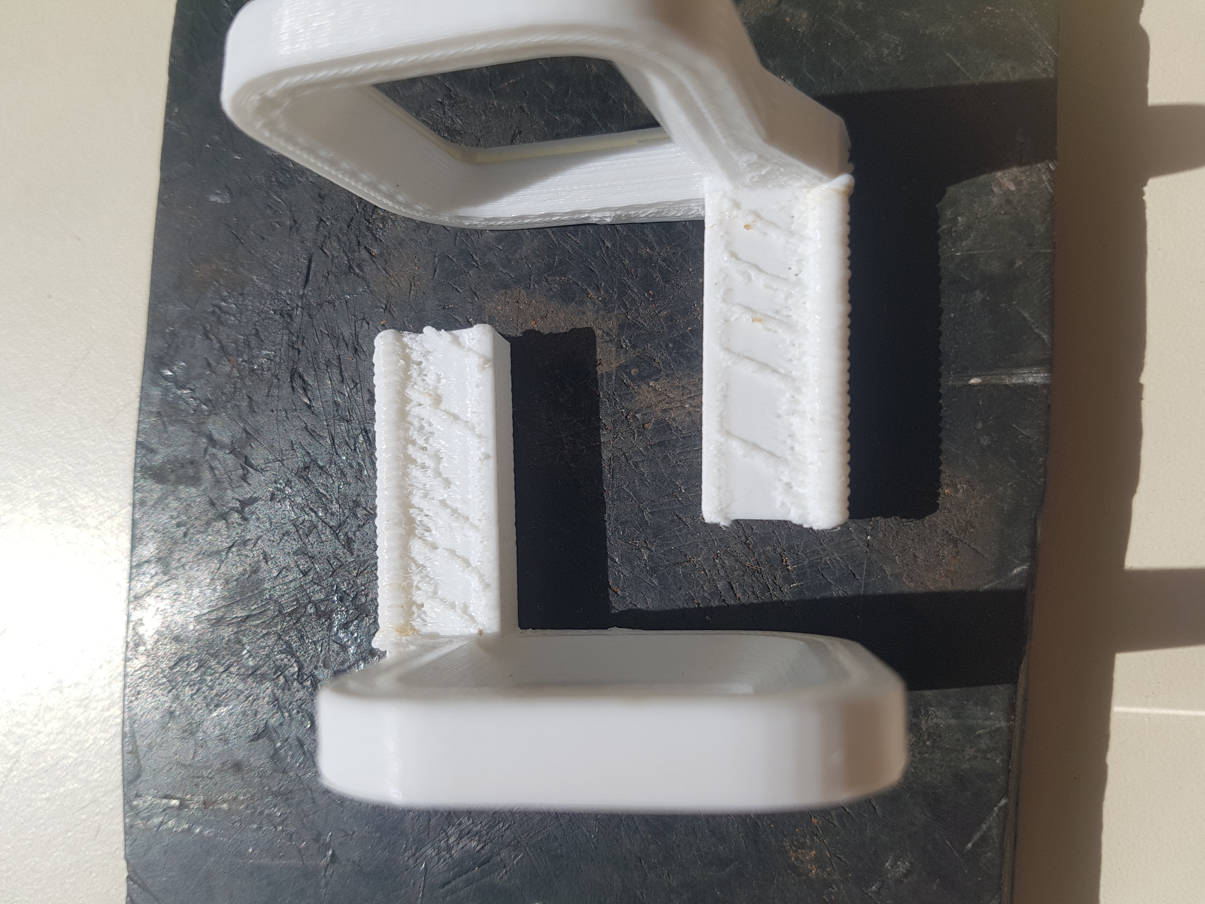

k_neo
Сообщения: 43
Непрочитанное сообщение k_neo » 25 сен 2023, 04:53

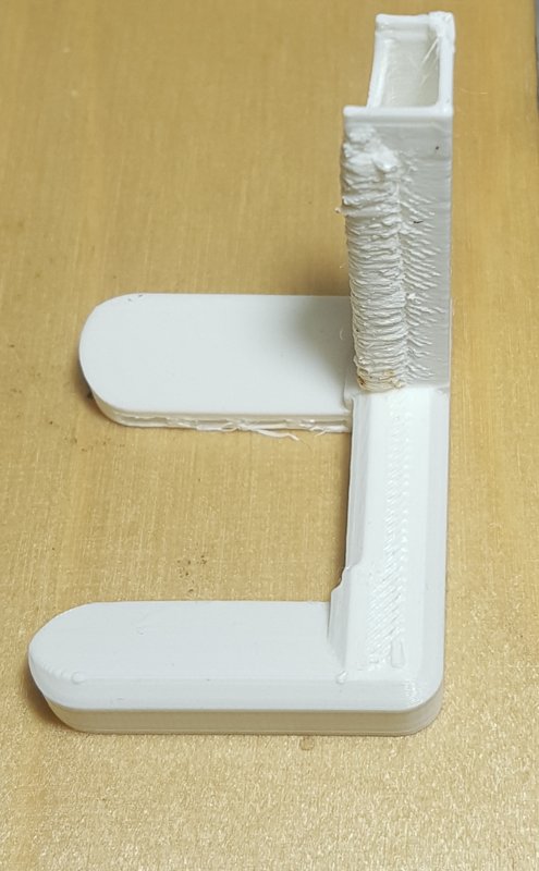

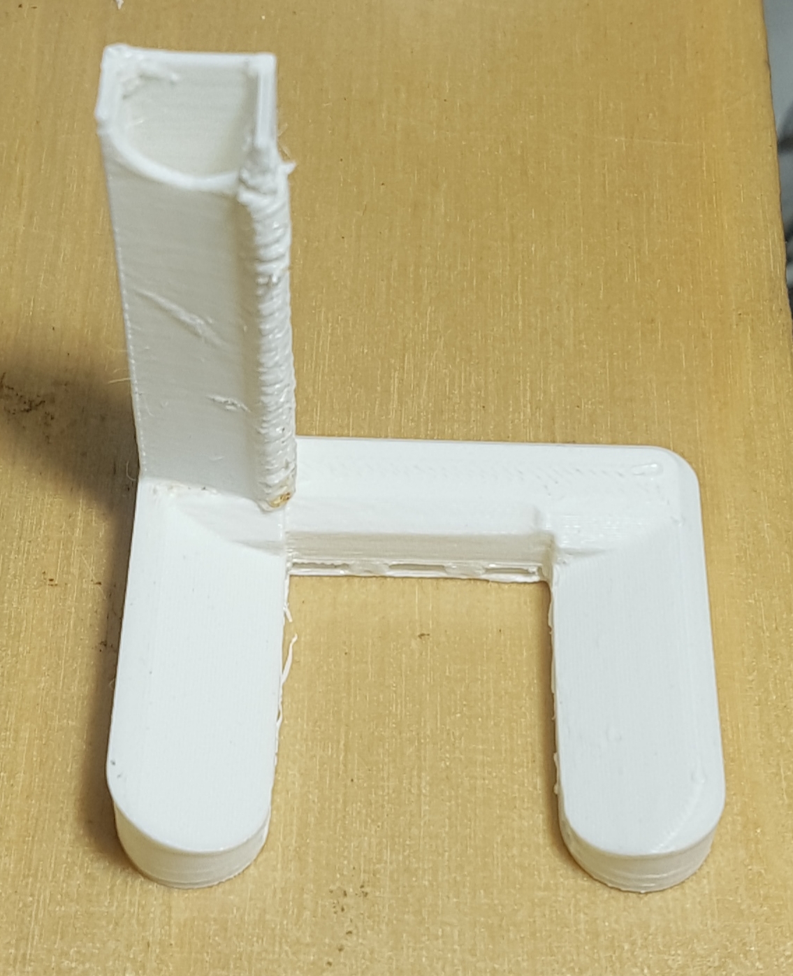

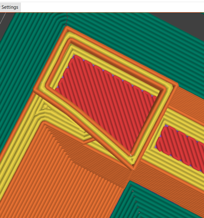

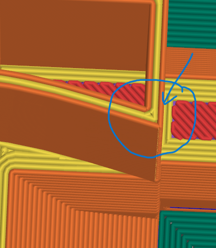

Здравствуйте.
Есть некие проблемки с печатью, думаю опции слайсера но не знаю как зделать.
Вроде принтер печатает не плохо, но есть конкретная проблема с вертикальными стенками
когда печатается такая вот деталька на прямоугольной трубе во время печати принтер делает паузу через каждый уровень и оставляет кучу ненужного пластика. И время отбирает и гадит. Приходится ножичком доводить.
Можно ли заставить слайсер сделать печать этой трубы как бы в постоянном режиме или чтото.
Когда смотрю на слои симуляции вижу некии загогулины, когорые при печати уж очень плохо выходят.
Screenshot 2023-09-24 194526.png (171.84 КБ) 48089 просмотров
Screenshot 2023-09-24 193323.png (20.67 КБ) 48089 просмотров
Остальные углы этой башни не имеют загогулин и печатаются на ура.
Screenshot 2023-09-24 200132.png (360.25 КБ) 48069 просмотров
Последний раз редактировалось k_neo 25 сен 2023, 05:02, всего редактировалось 1 раз.
borskiy
Сообщения: 644
Непрочитанное сообщение borskiy » 25 сен 2023, 04:58
k_neo писал(а): ↑
25 сен 2023, 04:53

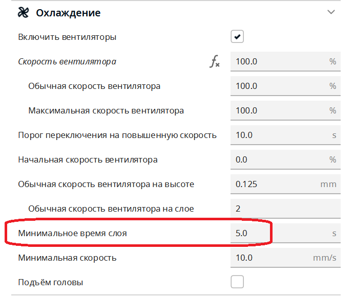

"Минимальное время слоя" меньше выставьте. И обдув на максимум.
k_neo
Сообщения: 43
Непрочитанное сообщение k_neo » 25 сен 2023, 05:06
У меня в прусе на английском, знаете какой сеттинг по имени?
Похоже Кура minimum layer time, но не помогает.
На куре тоже в симуляции показывает загогулину.
Fan arm .rar
(14.59 КБ) 377 скачиваний

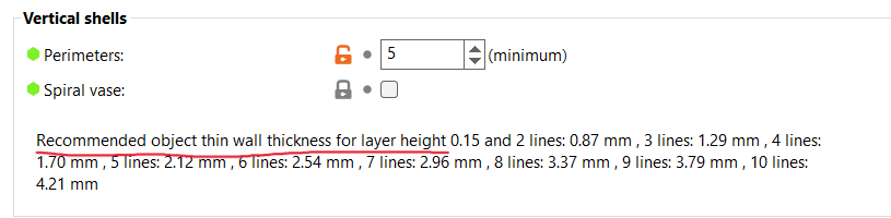

Наверное надо проверить модельку и сделать ширину стенок дабы делилась точно на ширину слоя как пишется здесь.
Screenshot 2023-09-24 201840.png (12.71 КБ) 48024 просмотра

Непрочитанное сообщение borskiy » 25 сен 2023, 08:17
k_neo писал(а): ↑
25 сен 2023, 05:06
Вообще-то пауза между слоями в основном возникает именно при слишком быстром завершении слоя... Не засекали, за сколько он слой печатает?
Ещё попробуйте:
- включить накат;
- включить печать тонких стенок;
- увеличить ускорение и рывок.
ЗЫ А в особо тяжёлых случаях рекомендуется открыть г-код и поглядеть, что там за паузы стоят. Если их там нет, копать настройки самого аппарата.

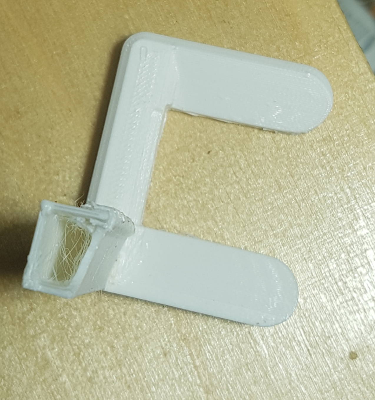

Непрочитанное сообщение k_neo » 27 сен 2023, 00:31
Печатал детальки, есть проблема с этим ретрактом и слюной.
Ретракт 6 мм на 25мм/с.
Боуден 70 см длиной.
Добавил видосик, в нем видно как печатается вертикальная труба, слышен ретракт.
Не понимаю что он там дергает но результат печальный.
Что мне тут изменить.
Толщина стенки в 2 слоя, на симуляции все ровно, но во время ретракта умудрается наделать делов.
Температура сбавлена на 220.
print3d.rar
(3.79 МБ) 373 скачивания
borskiy
Сообщения: 644
Непрочитанное сообщение borskiy » 27 сен 2023, 11:06
k_neo писал(а): ↑
27 сен 2023, 00:31
LA увеличить.
Накат включён?
Непрочитанное сообщение Alex Post » 27 сен 2023, 15:38
21 сен 2023, 16:32
только натуральным
Опять же говорю, что не всегда это приемлемо.
Непрочитанное сообщение Alex Post » 27 сен 2023, 15:40
k_neo писал(а): ↑
27 сен 2023, 00:31
Я бы сказал что это маловато. От 8мм я бы начинал и увеличивал.
borskiy
Сообщения: 644
Непрочитанное сообщение borskiy » 28 сен 2023, 08:08
И включить откат при смене слоя.
