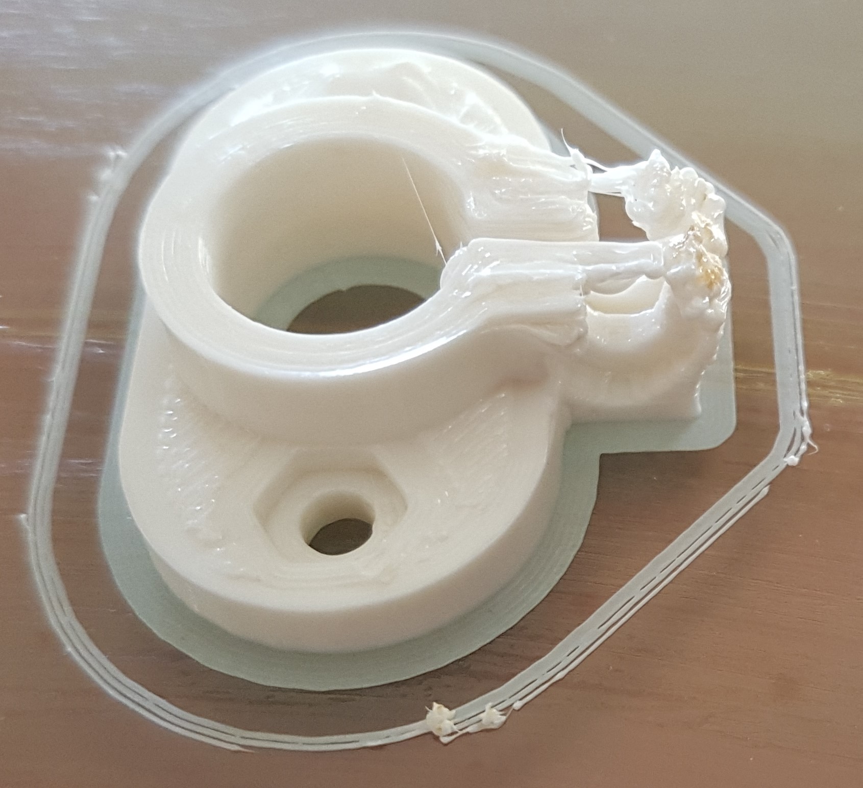

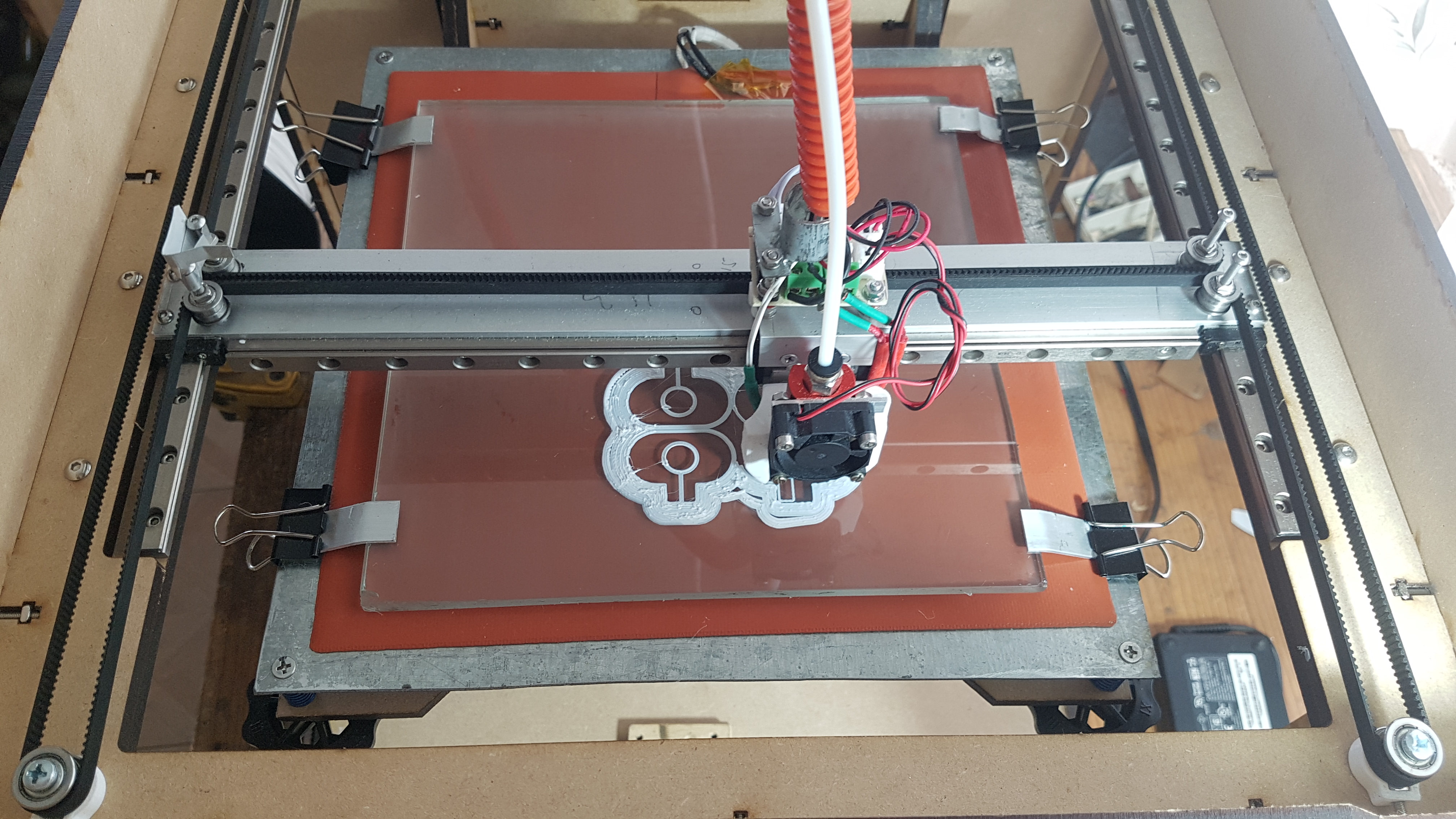

Очень просто - прямо во время печати первого слоя отрегулировать высоту стола крутилками под пружинками.
Но судя по фотке, там ещё какие-то большие проблемы с подачей пластика. Для начала надо бы подачу экструдера откалибровать.

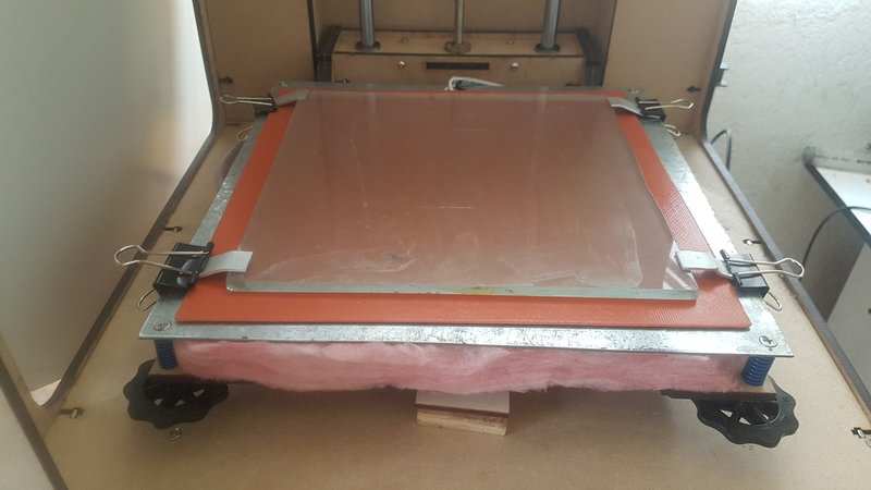

Сегодня продолжил мучать принтер, подвигал параметры, новая проблема, пытаюсь печатать но видно как температура стола или хотенда падает, начинается писк он модербоарда и просит сделать перезагрузку.
Ставлю преднагрев абс, жду, потом ставлю печатать и пока принтер двигает стол и приготовливается к печати видно как температура падает 230 95 и раздается писк и просит перезагрузить.
Делал пиды стола и хотенда но опять то же, утечка тепла и перезагрузка.

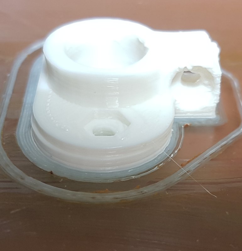

Установил обдув детали.
Печатаю на 240c 100c.
Без обдува детали навесы плавились вниз.
С обдувом немного лучше но все таки не то.
Идеи, предложения?
Проблему с утечкой теплa перед печатанием устранил путем задачи температуре в меню лцд на 245c 105c дабы пока принтер идет в позицию не падала температура и не срывало печать

Я так понимаю стынет стол? Он утеплен?

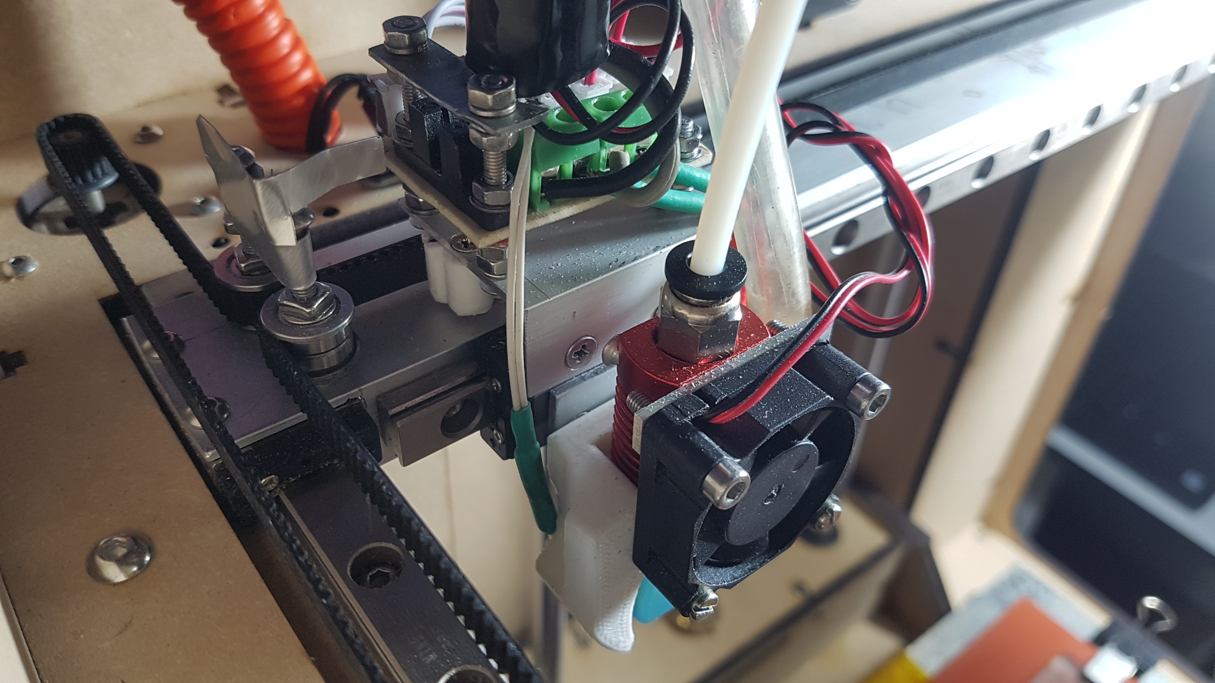

Он должен крутить всегда и безо всякой регулировки. Для эстетов можно его сделать управляемым, чтоб drk.xfkcz при нагреве хотэнда до 50* и отключался при остывании. Но это чисто эстетическая фишка

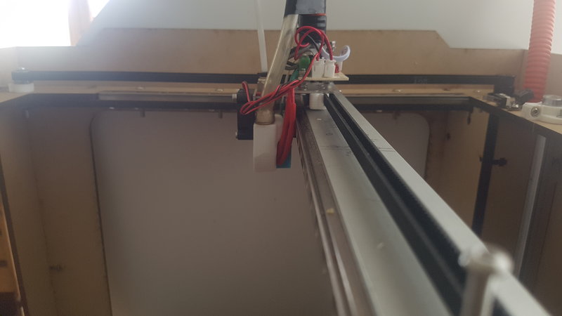

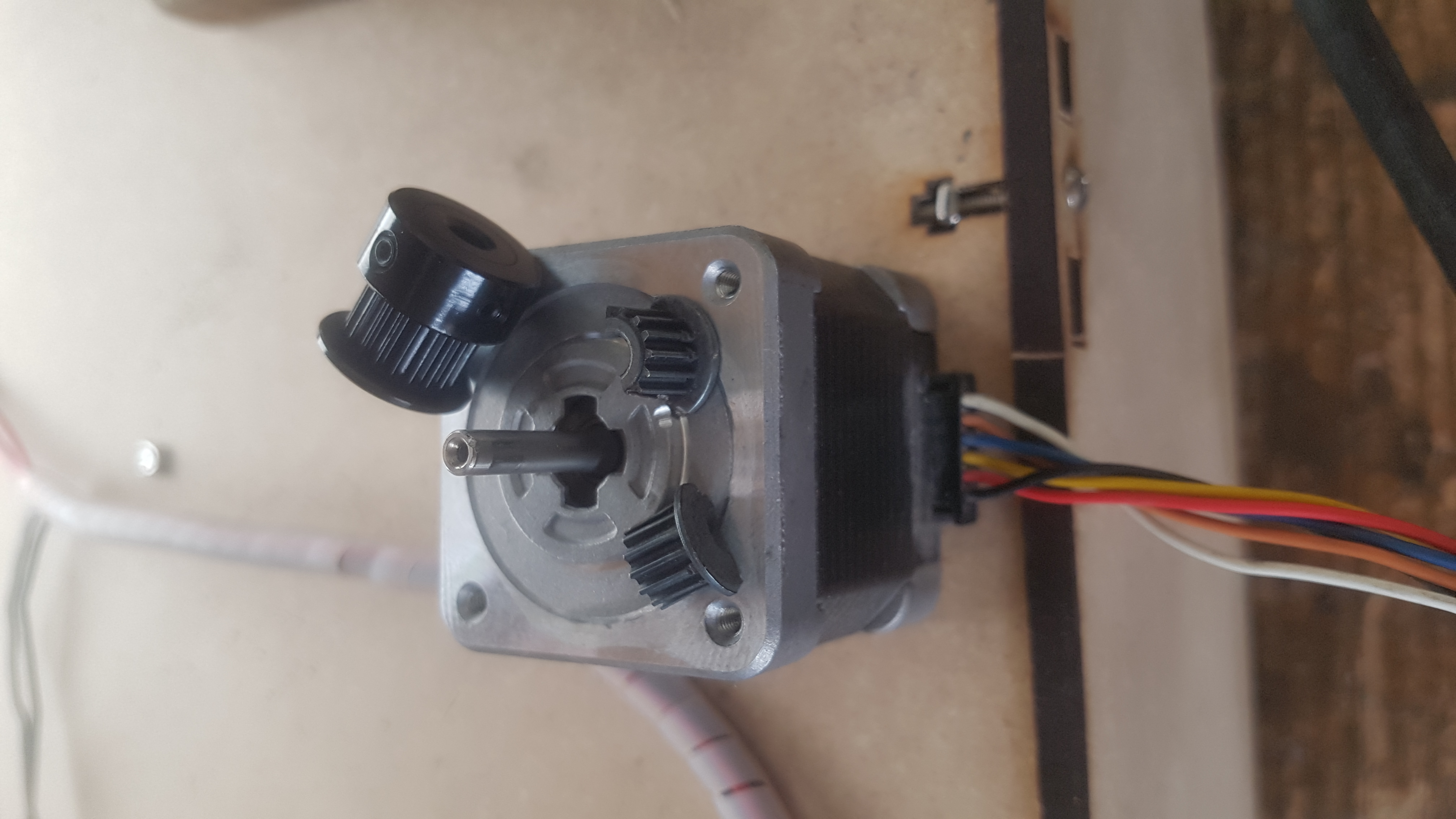

Значит приехали шкивы на 20 шагов, долой старые по 15 зуб подтянул все гайки и винты и забыл натянуть ремни. Стол утеплил слоем стекловаты, шаги на 80. Стол у меня вопреки всем канонам, но работает.

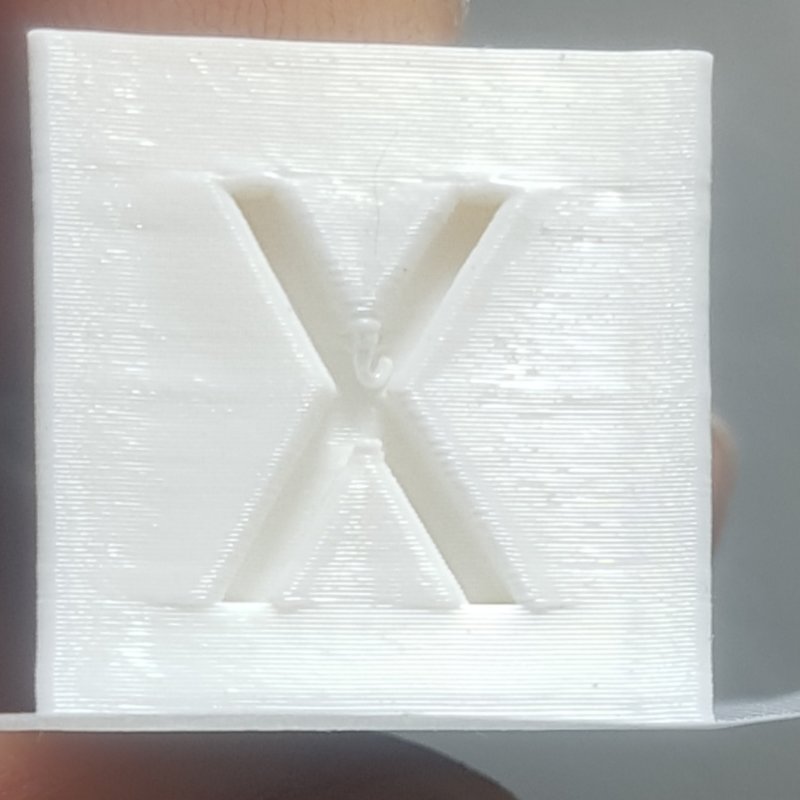

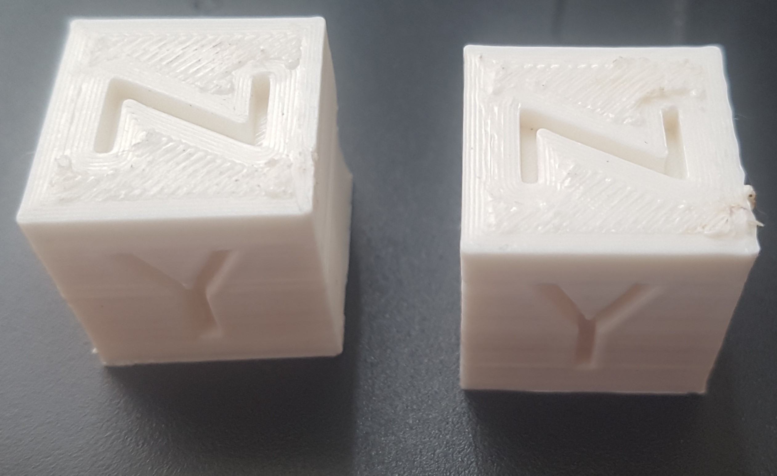

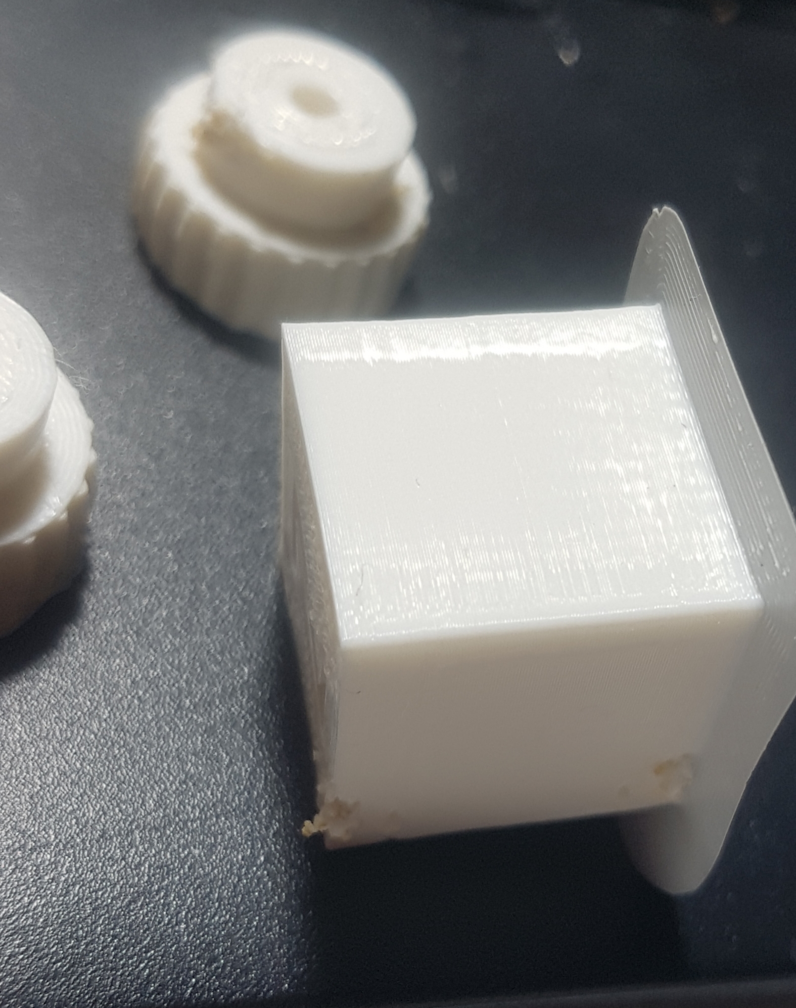

Подтянул ремни и напечатал куб 20мм, инфил 30%, слой 0.15мм.
У меня на Е0 142 шага на мм, во время куба я настроил скорость на 150% и поток на 98. Поток это что? Филамент?
Есть перешиб на углах.
Какието сопли.
Филамент Hatchbox.
Может чуть убавить Е0?

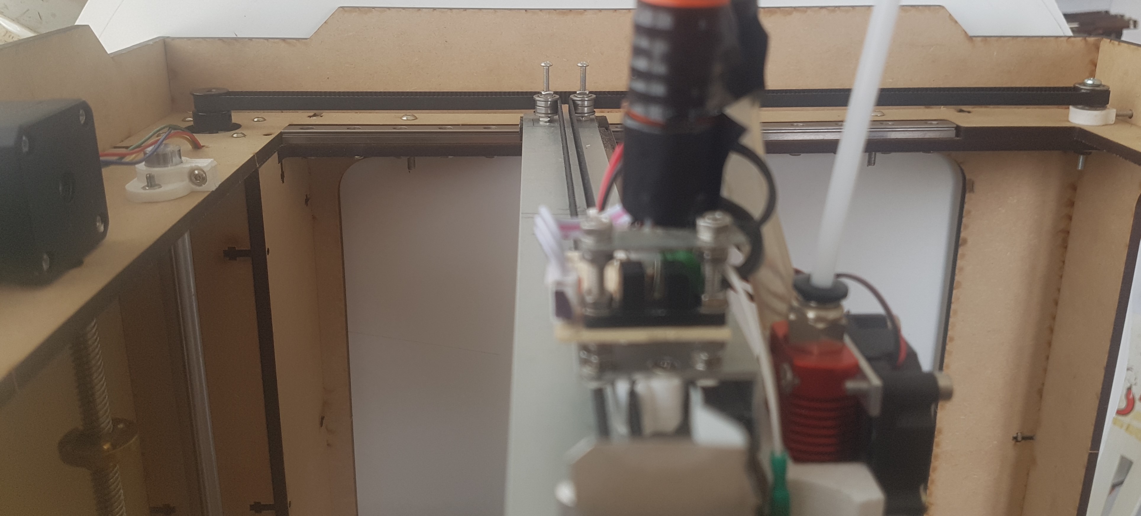

Старые по 16, а не 15. А зачем было менять? С 20-зубыми начиная с делителя 1/8 в настройке шагов о@@ительные дроби выходят, тогда как с 16-зубымт целые числа. Кроме того, по фото видно, что ведущая ветвь ремня уже не параллельна направляющим. Значит, с 20-зубыми ситуация стала ещё хуже (диаметр больше - непараллельность больше.
- Петька! Приборы!
- Тридцать шесть!
Да, подаваемое количество.
Надо просто правильно настроить его по линейке один раз, и забыть навсегда. А подачу регулировать потоком.
Старые шкивы действительно 15 зубов, незнаю откуда, копировалка чтоли, запрессованы не сдвинуть. Пришлось срезать. На 15 зубов шаги приходятся на 106.6 на мм.

Похоже что большую роль играет обдув детали.

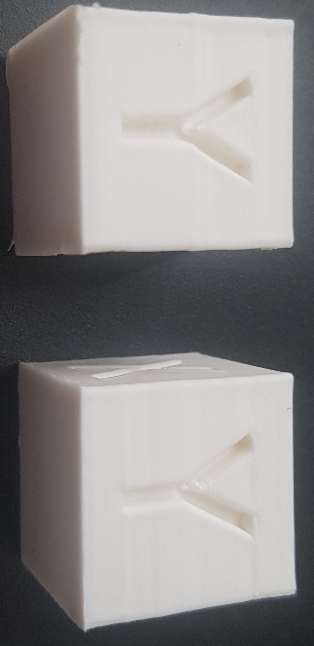

Печатал кубик в 20мм и забыл поставить турбинку обдува прям на стол. Видно на фотке что плывут углы и навесы. Нужно серьезно наладить обдув.
После отепления стола больше не срывает печать.

С новыми шкивами ремни выглядят паралельно.

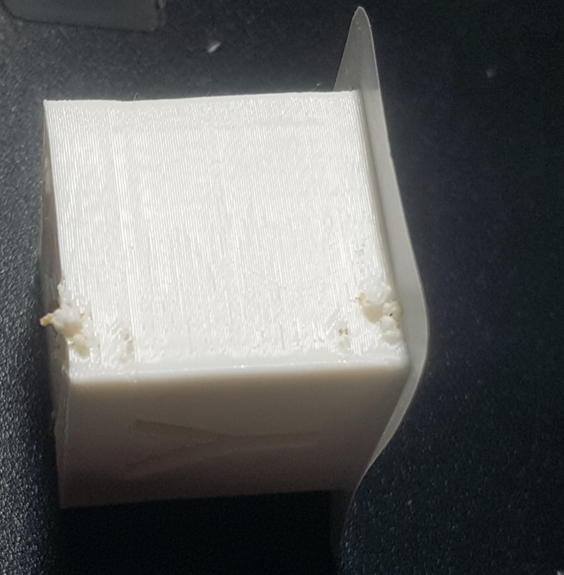

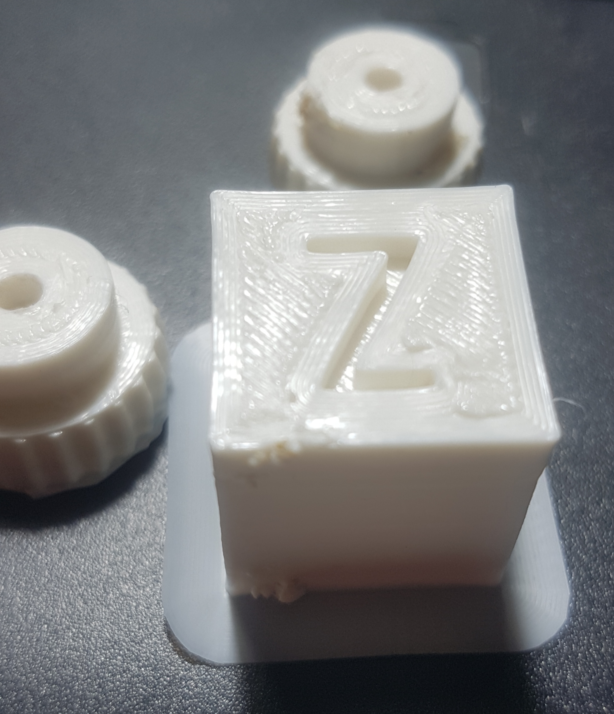

Вижу некие сопли в месте где начинается и заканчивается екструзия.
На кубе это верхний правый угол на букве Z.
В начальной точке контура, тамже и заканчивает и остается блямба.

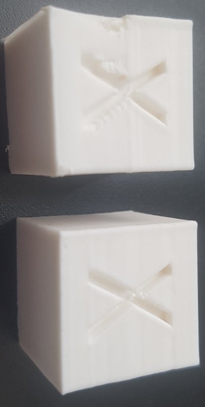

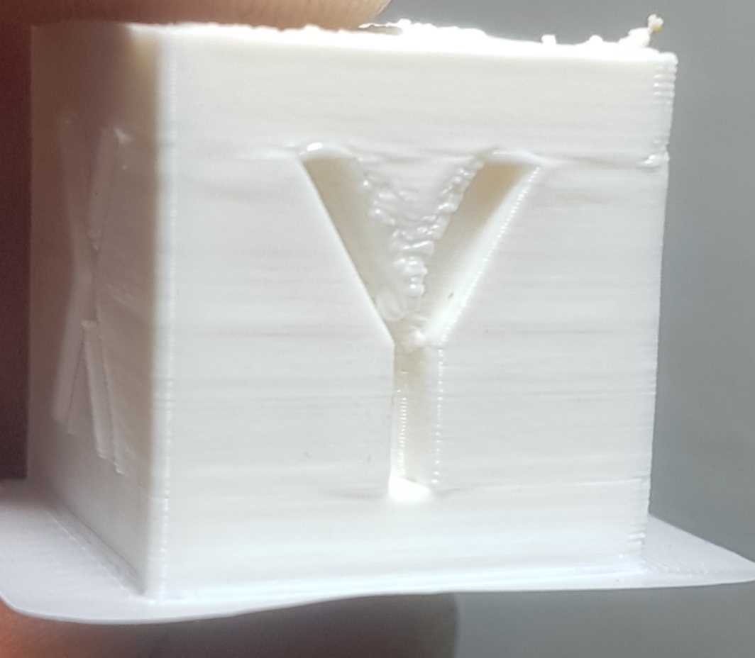

Напечатал еще кубик, результаты лучше.

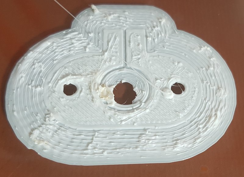

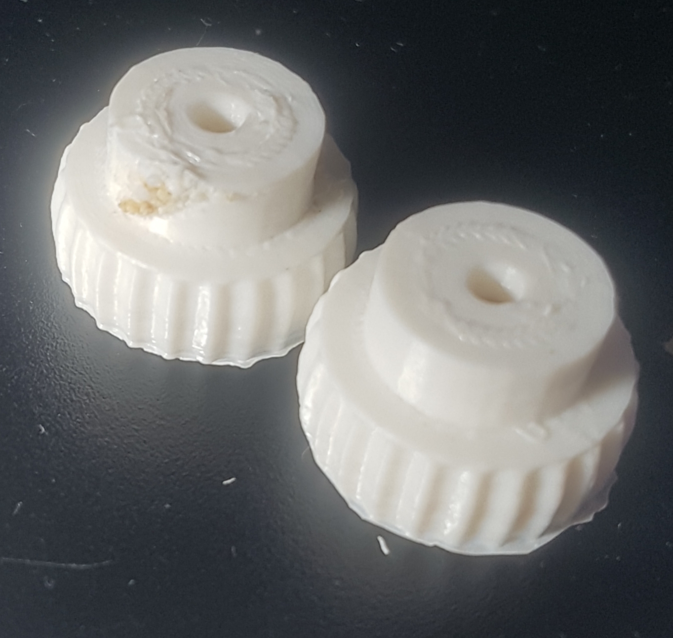

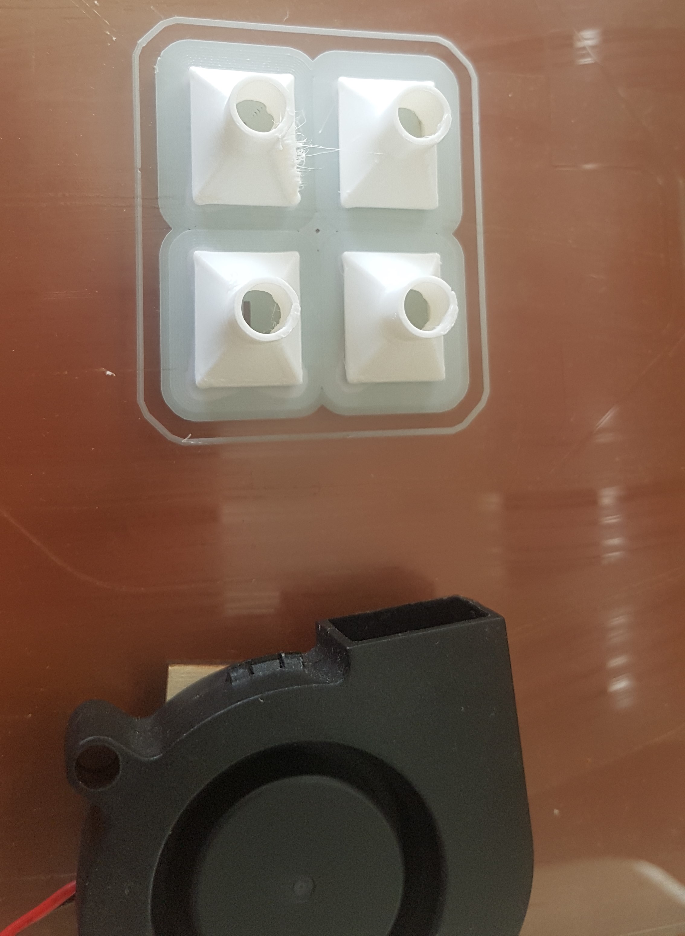

Напечатал 4 сопла на турбинки, на фотке видно где лежит турбинка и одня из деталек с кучей артифактов и соплей.
Кубик который наполовину плывет а другая половина ровная, я поставил турбинку обдува после факта.

Понятно. От оргтехники.
Да, если печатаете пластиком PLA. Для других не так критично. ABS чаще всего можно и без обдува. От модели зависит.
Уже подсказывали выше - проверьте (настройте) ретракт.

Её не на стол ставить надо, а на голову вешать.

ИМХО многовато. При такой скорости расплав (особенно вязкий АБС) рвётся в сопле, пузырьки воздуха образуются.
Попробуйте 25мм/с, у меня так выставлено, и никаких соплей никогда не бывает.
ЗЫ И проверьте, не люфтит ли трубка в фитингах.
