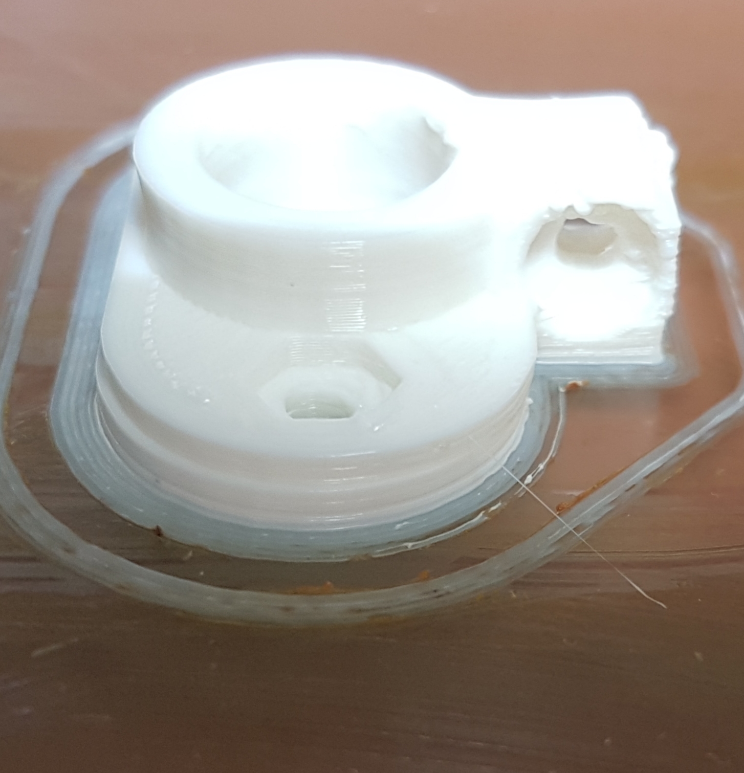

Здраствуйте.
Хочу понять как отрегулировать Z= 0 дабы печатать правильно.
В данный момент я отсчитал сколько милиметром у меня от концевика Z до сопла минус 0.1мм и за флашил 205.8мм на Z размер.
Если я хочу поставить стол в 0.1мм от сопла, когда делается какая то заменя на хотенд или стол, как дать понять контроллеру что я хочу там ноль, или так не делается?
Марлин, core xy, tinybee.
Значит принтер только собрал, пластик абс, высушенный.
На 1мм Е0 142.4 шагов. Вентилятор на хотенд не вижу чтоб крутил, я его на LCD ставлю на 100. Обдув детали не сделал еще. Там на Tinybee 2 вентиля, на Е0 и на обдув детали, я так думаю, но м106 П1 не врубает. м106 без параметров врубает Е0 вентиль.
Пытался печатать нечто из деталек, принтер не собран на 100, не хватает деталек.
Стол ужас, просто железка, сверху грелка и стекло. пока не достану алюминивый
Первый слой не плох вроде, но потом мазня.

k_neo писал(а):
10 сен 2023, 23:59
Очень просто - прямо во время печати первого слоя отрегулировать высоту стола крутилками под пружинками.
Но судя по фотке, там ещё какие-то большие проблемы с подачей пластика. Для начала надо бы подачу экструдера откалибровать.

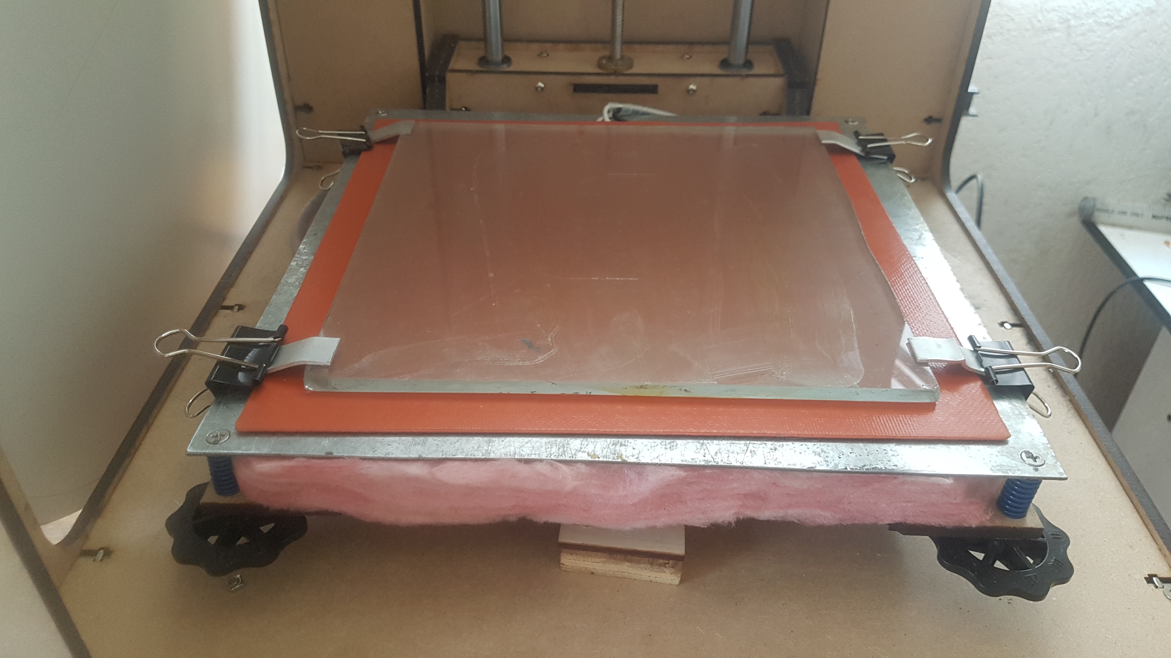

Непрочитанное сообщение Alex Post » 12 сен 2023, 16:32
k_neo писал(а):
12 сен 2023, 03:48
Проблему с утечкой теплa
Я так понимаю стынет стол? Он утеплен?

k_neo писал(а):
10 сен 2023, 23:59
Кстати вполен возможна ситуация, что при нагреве железку эту которая в вроли стола выгибает и она приподнимает стекло на пару десяток, соответственно калибровка идет в лес. Попробовать откалибровать все "на горячую", дав столу хорошенько прогреться, минут 5-10

Непрочитанное сообщение k_neo » 15 сен 2023, 04:23
Привет всем.
Значит приехали шкивы на 20 шагов, долой старые по 15 зуб подтянул все гайки и винты и забыл натянуть ремни. Стол утеплил слоем стекловаты, шаги на 80. Стол у меня вопреки всем канонам, но работает.

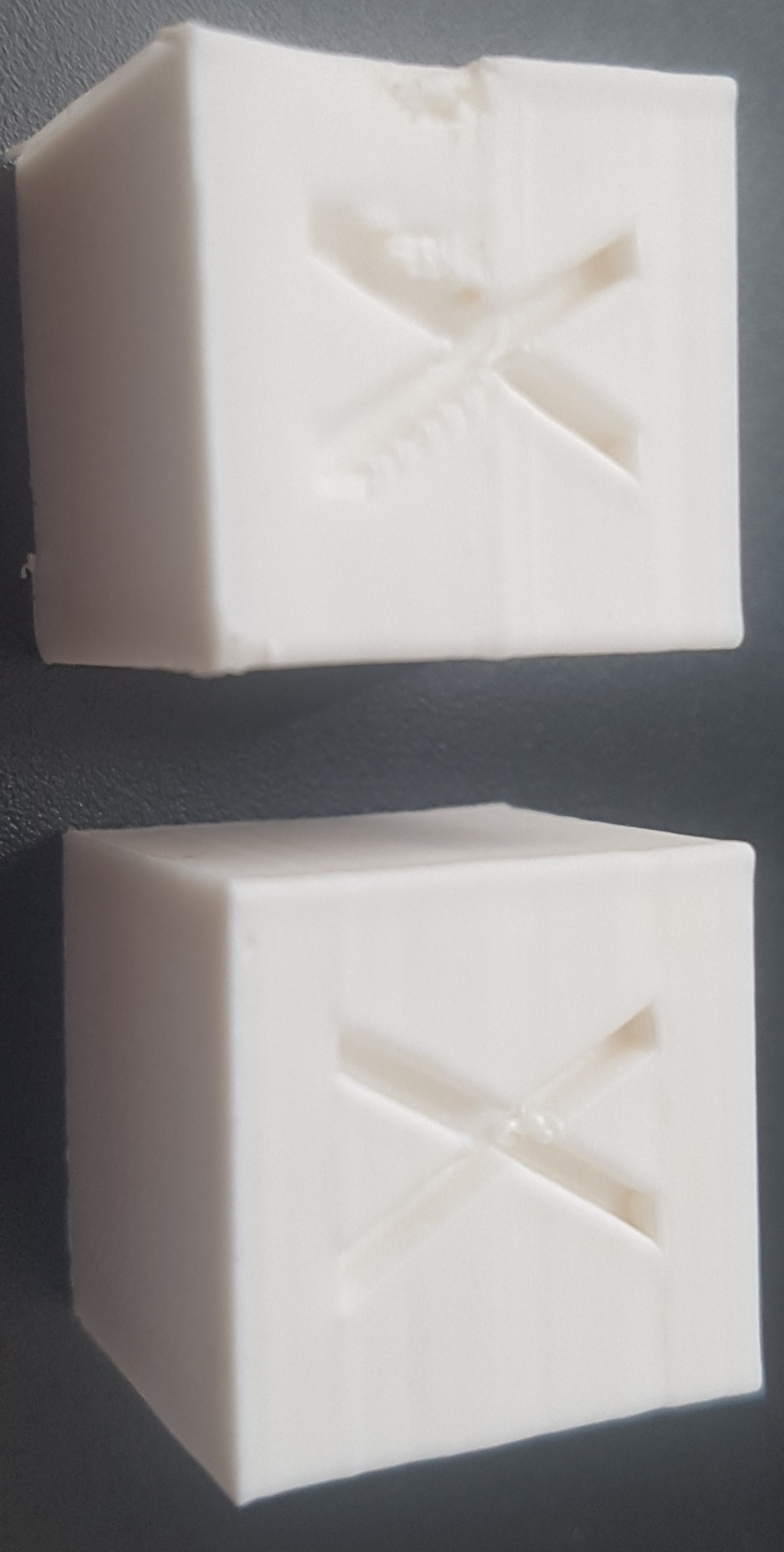

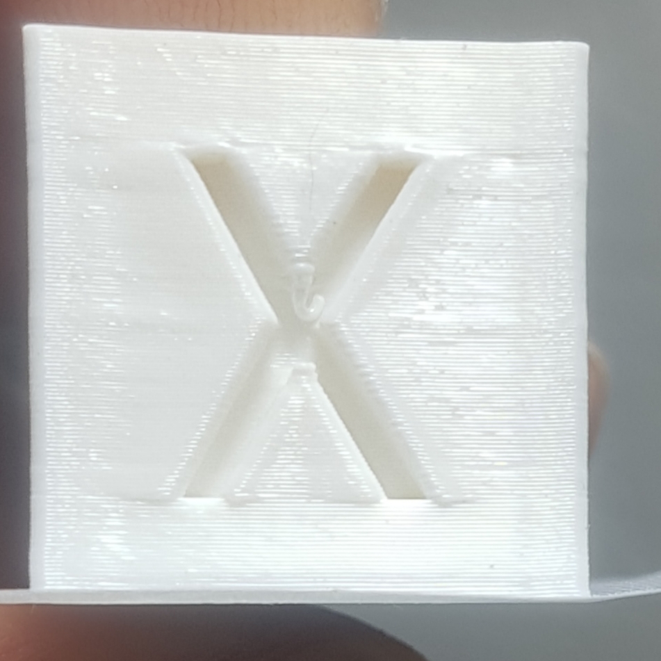

Печатаю барашки из Detalki_univ_1, они вроде для м4 не так ли? Гайка м4 не лезет, внутренний шестигранник 6мм, наверное ремни.
Подтянул ремни и напечатал куб 20мм, инфил 30%, слой 0.15мм.
У меня на Е0 142 шага на мм, во время куба я настроил скорость на 150% и поток на 98. Поток это что? Филамент?
Есть перешиб на углах.
Какието сопли.
Филамент Hatchbox.
Может чуть убавить Е0?

Непрочитанное сообщение k_neo » 15 сен 2023, 22:26
Старые шкивы действительно 15 зубов, незнаю откуда, копировалка чтоли, запрессованы не сдвинуть. Пришлось срезать. На 15 зубов шаги приходятся на 106.6 на мм.
Е0 у меня 142шага на мм, проверил, зажал отрезок между двумя стальными линейками чтобы ровный был.
Похоже что большую роль играет обдув детали.
Печатал кубик в 20мм и забыл поставить турбинку обдува прям на стол. Видно на фотке что плывут углы и навесы. Нужно серьезно наладить обдув.
После отепления стола больше не срывает печать.
Прошелся по всем винтам и подтянул.
С новыми шкивами ремни выглядят паралельно.
Стол немного дрыгается, надо будет сделать притяг магнитами.
Вижу некие сопли в месте где начинается и заканчивается екструзия.
На кубе это верхний правый угол на букве Z.
В начальной точке контура, тамже и заканчивает и остается блямба.
Слайсер пруса, конфиг скачал здесь на форуме, только изменил размеры стола под свой агрегат.
Как люди печатают абс, в смысле температуры стола/хотенда?
Стоит ли уменьшать темп стола на 80 - 70с?
Напечатал еще кубик, результаты лучше.
Напечатал 4 сопла на турбинки, на фотке видно где лежит турбинка и одня из деталек с кучей артифактов и соплей.
Кубик который наполовину плывет а другая половина ровная, я поставил турбинку обдува после факта.

k_neo писал(а):
15 сен 2023, 22:26
Ретракт (он же откат) включён?

borskiy писал(а):
16 сен 2023, 12:59
Retract :
Length 6mm
Retraction speed 40

k_neo писал(а):
15 сен 2023, 22:26
Понятно. От оргтехники.
k_neo писал(а):
15 сен 2023, 22:26
Да, если печатаете пластиком PLA. Для других не так критично. ABS чаще всего можно и без обдува. От модели зависит.
k_neo писал(а):
15 сен 2023, 22:26
Уже подсказывали выше - проверьте (настройте) ретракт.

k_neo писал(а):
16 сен 2023, 19:33
Retraction speed 40
ИМХО многовато. При такой скорости расплав (особенно вязкий АБС) рвётся в сопле, пузырьки воздуха образуются.
Попробуйте 25мм/с, у меня так выставлено, и никаких соплей никогда не бывает.
ЗЫ И проверьте, не люфтит ли трубка в фитингах.
