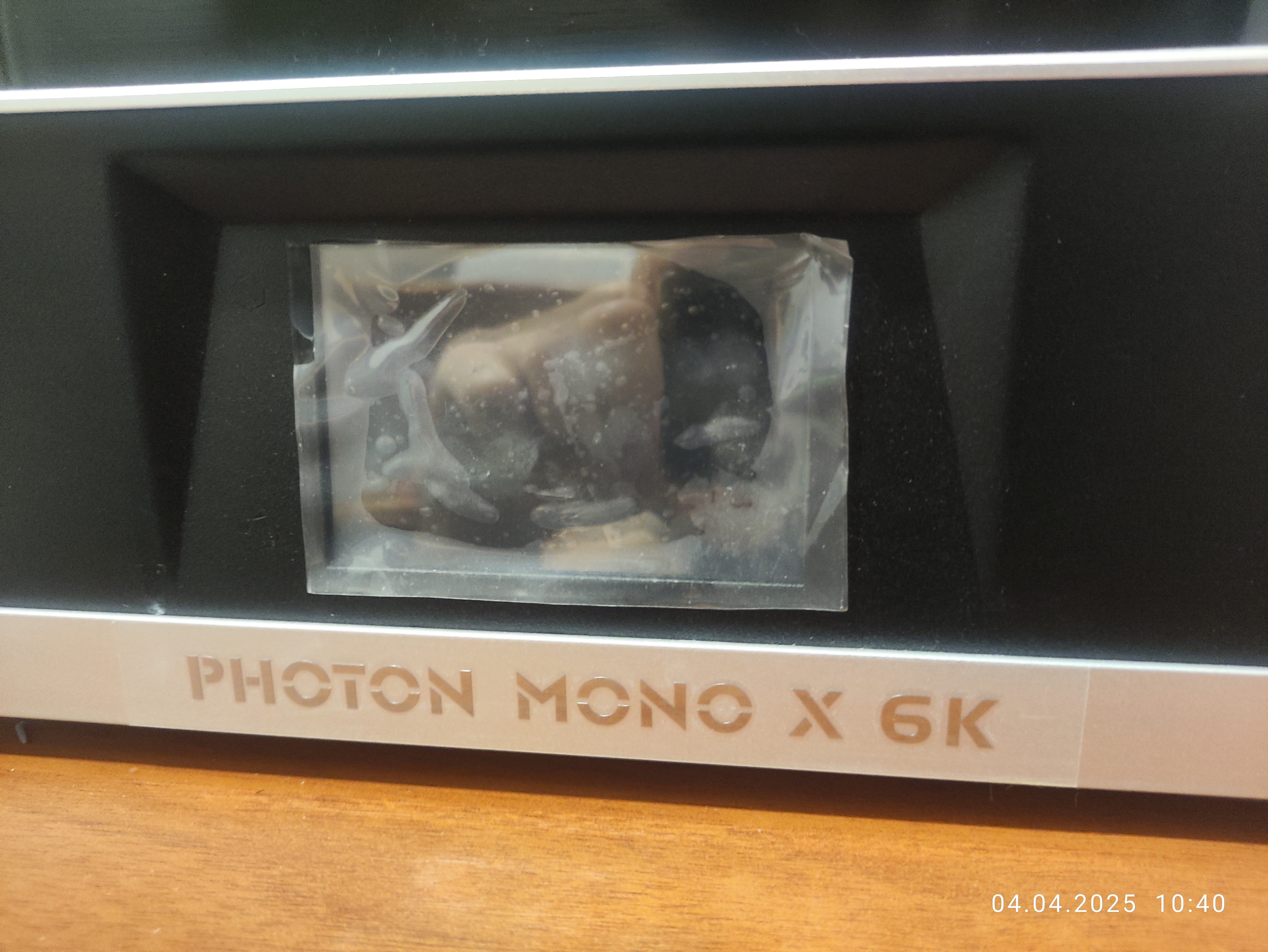

Здравствуйте всем. Вот такая проблема существует. Печать прерывается примерно на половине модели. Может и раньше или позже, рандомно как то. Увеличивал время засветки, уменьшал скорость подьема. Модель печатается на флешке от производителя. Прошивка стандартная, не менялась. Слайсер Chitubox v2.3 Basic. Принтер Anycubic Photon Mono X 6K, резина стандартная белая V2 используется. Кто сталкивался и как решили проблему. Заранее спасибо за ответы по существу.

Попробуй флешку поменять. Только требования к флешке учти.МерЗявкА писал(а): ↑04 апр 2025, 13:45Здравствуйте всем. Вот такая проблема существует. Печать прерывается примерно на половине модели. Может и раньше или позже, рандомно как то. Увеличивал время засветки, уменьшал скорость подьема. Модель печатается на флешке от производителя. Прошивка стандартная, не менялась. Слайсер Chitubox v2.3 Basic. Принтер Anycubic Photon Mono X 6K, резина стандартная белая V2 используется. Кто сталкивался и как решили проблему. Заранее спасибо за ответы по существу.
Re: Фотополимерная печать (обмен опытом, вопросы)
Спс попробую там кажется условия не более 16gb обьема и версия 2.0
