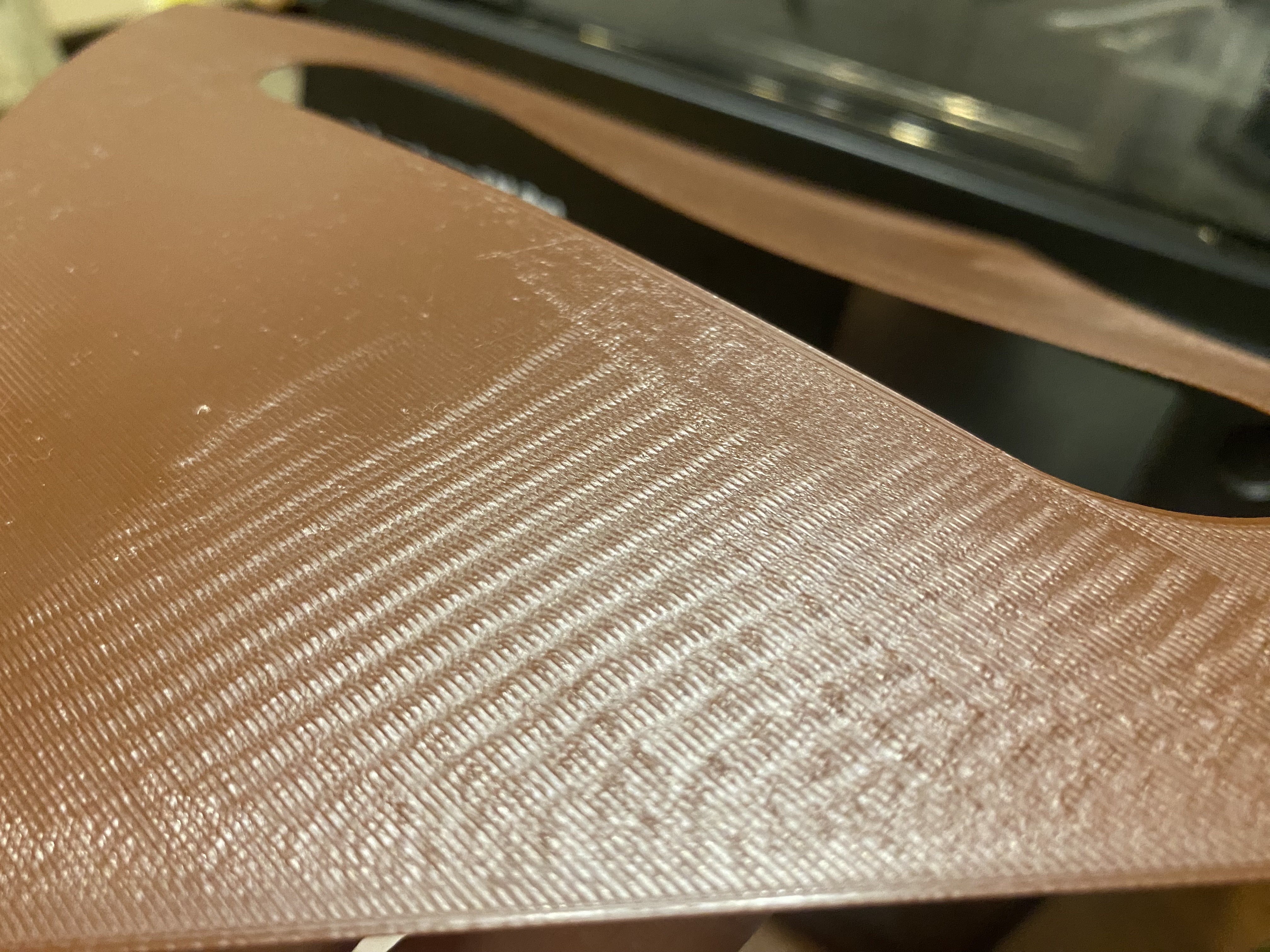

При печати гладкой модели всего из 2х слоёв местами возникают такие волны.
Принтер adventurer 5m pro, пластик petg, сопло 0,4
Спасите)

Непрочитанное сообщение borskiy » 09 апр 2025, 10:08
RomanKhir писал(а): ↑
09 апр 2025, 09:32
В этих местах сопло слишком близко к столу оказывается. Видимо поверхность стола не ровная. Или калибровка произведена (или вообще не выполнялась?) по одной точке, а стол изначально перекошен на одну сторону. "Горбатый" стол лечится либо достаточно толстым стеклом, либо датчиком с построением карты неровностей стола.

Непрочитанное сообщение RomanKhir » 09 апр 2025, 10:43
borskiy писал(а): ↑
09 апр 2025, 10:08
Калибровка выполнялась, точек 16, если не ошибаюсь(стандартно у flashforge) сопло скорее выше, чем ближе к столу, тк дефект больше похож на задиры и волны выше, чем те участки, что напечатались правильно.
Принтер практически новый..
Непрочитанное сообщение Vikent » 09 апр 2025, 12:41
09 апр 2025, 09:32
Правильно Вам выше написали - основа кривая. В местах, где стол имеет выпуклость, образуются эти волны из-за того, что пластику некуда деваться, и его выпирает наружу. У меня такое же часто случалось, пока на стекле печатал. Перешёл на зеркало, и забыл про эту проблему. Стекло на зеркала шлифуют, и оно имеет лучшую геометрию плоскости, чем простое оконное стекло.
Попробуйте поэкспериментировать с уменьшением потока.
Да, и посмотрите на деталь снизу. Как там соседние нитки заполнения контура уложены, особенно рядом с разворотами? Выложите фото той же детали, как на первом фото, только переверните деталь, чтобы был виден первый слой - как он лёг на стол. В местах, где волны, нити заполнения будут перемешаны с налезанием друг на друга. У Вас похоже, в принципе небольшая переэкструзия, так что уменьшение потока должно помочь однозначно. У меня, например, при абсолютно правильной калибровке шагов подачи прутка, нормальная печать идёт при 96% потока. Скидывайте поток до тех пор, пока на заполнении между нитями просветы не появятся, а потом вернитесь на пару-тройку шагов назад. И сравните полученный результат по виду нитей снизу детали (по укладке первого слоя) - они должны просматриваться ровными линиями, без налезания друг на друга, и с достаточно чёткими разворотами у линий периметров. Но не переборщите с уменьшением потока, иначе крышка (последний верхний слой детали) будет выглядеть как рогожка - с просветами между нитей заполнения.
Второй параметр, которым можно поиграть - ширина линий первого слоя (ширина экструзии первого слоя). Но здесь уже сложнее, и зависит от используемого слайсера, так как называется и работает это в них по-разному. В моём случае (старая Кура версии 15.04) эта настройка раздвигает линии первого слоя шире, что даёт пластику больше пространства, чтобы его не выпирало наверх. У меня её показатель стоит от 135 до 145, в зависимости от пластика. Тоже должно помочь, если уменьшения потока не хватит для того, чтобы при нормальном первом слое крышка тоже закрывалась нормально. Тогда поток отстраиваем, чтобы при улучшении первого слоя крышка тоже была нормально заполненной, а если этого не хватит для нормального первого слоя, до добиваем это раздвижкой его линий.
Но всё это правильно работает, если первый слой корректно отстроен - когда толщина слоя фактическая соответствует заданной. Если первый слой задушен, это и будет выглядеть как переэкструзия, поскольку расчётному количеству пластика, выдавливаемому из сопла, опять же деваться некуда. Настройка по бумажке здесь не поможет, и хвалёный БЛ-тач тоже, если откалиброван неверно. Если есть штангель - цифровой, или классическая механика с дополнительной шкалой, позволяющей отсчитывать десятки, или лучше сотки, то это легко проверить - можно измерить толщину каймы отпечатанной детали, и сравнить с заданной. После того, как зазор между столом и соплом будет отрегулирован правильно, и эти размеры совпадут, можно заняться остальными параметрами. Этим, кстати, и другой дефект печати - "слоновью ногу" уберёте. Она у Вас 99,9% есть.

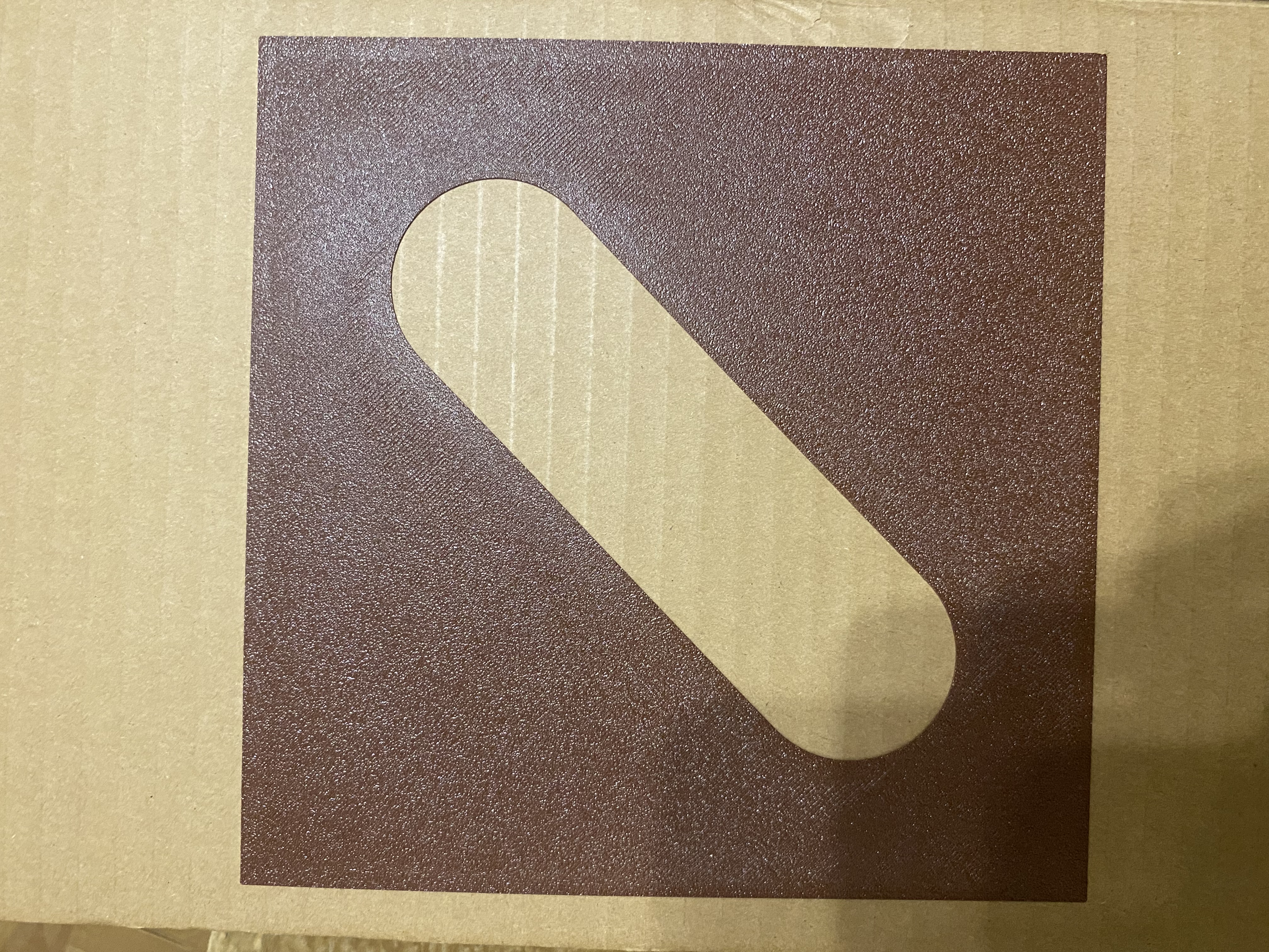

Непрочитанное сообщение RomanKhir » 09 апр 2025, 15:16
Vikent писал(а): ↑
09 апр 2025, 12:41
Мне кажется первый слой ложится идеально.
