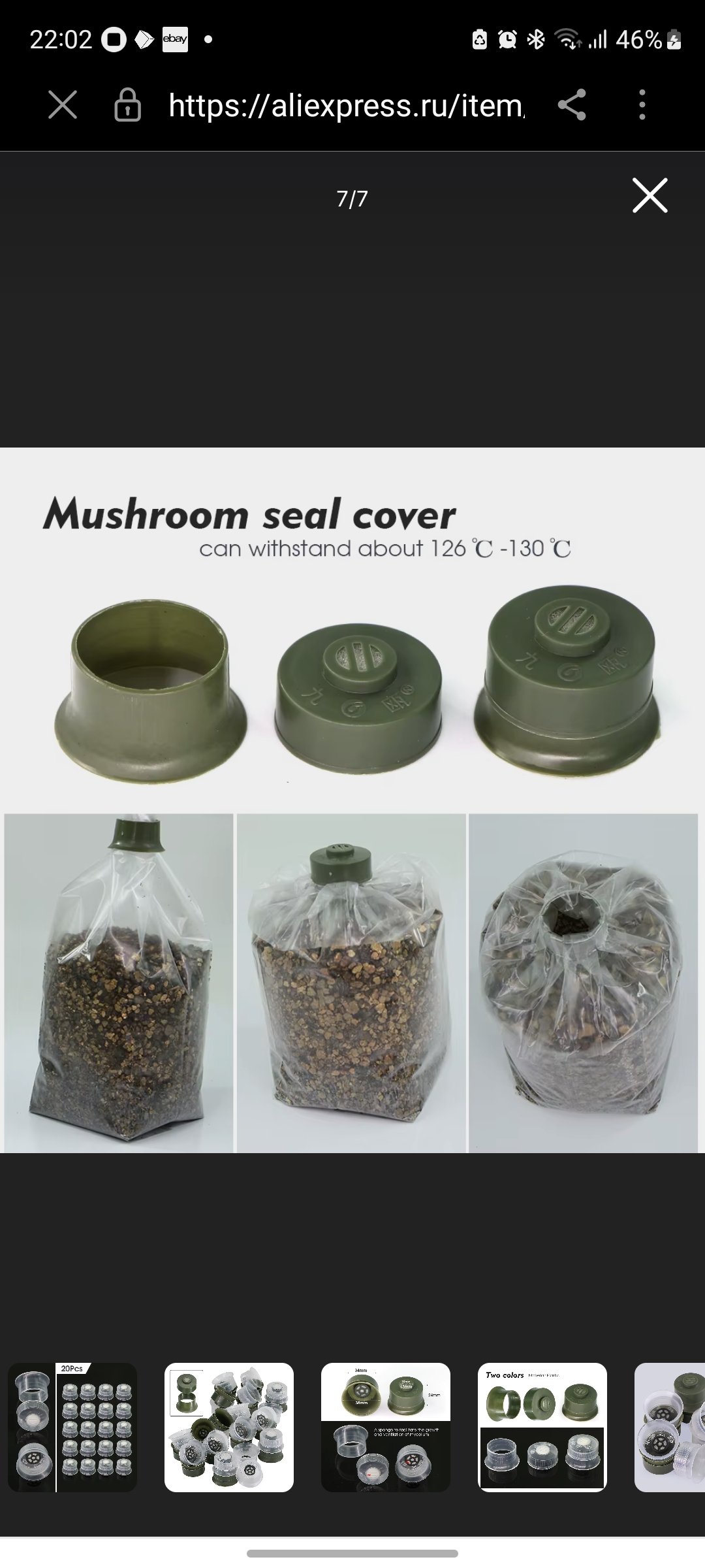

Ребята вы не встречали в интернете вот такие модели пластиковые крышки для мешков.
