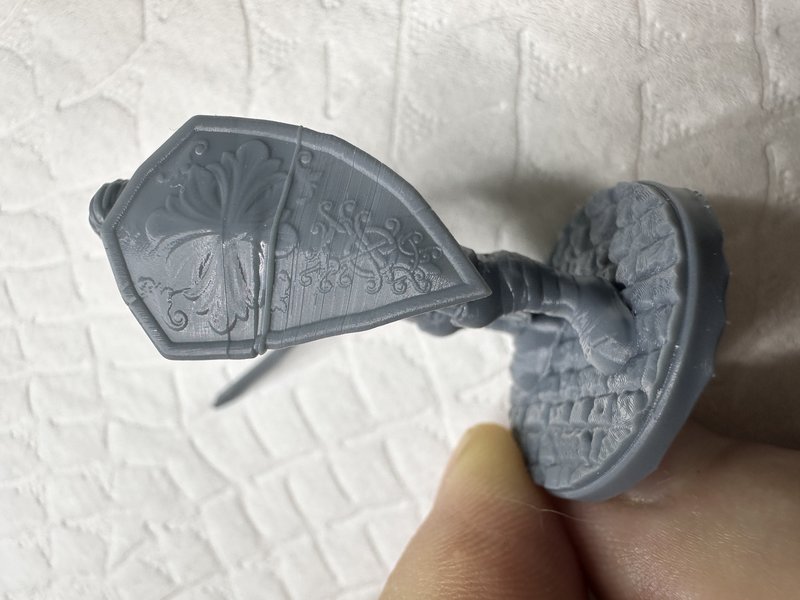

Непрочитанное сообщение OliverTwist » 06 сен 2024, 17:20
причём отрываются не все модели на столе а выборочно, модели тяжелее держаться нормально а лёгкая модель как на пример подставка под днд фигурку, может оторваться или на модели отрываются поддержки руки или ноги или другой мелкой детали, а сама фигурка держится и отпечатывается нормально. как пример сама фигура напечаталась нормально, а у щита оторвало поддержки и он съехал.

Непрочитанное сообщение Kaktus » 06 сен 2024, 19:56
OliverTwist писал(а):
06 сен 2024, 17:12
тест не делал, да и где взять не знаю
В начале этой темы я постарался подробно все описать. Особенно этот момент важен: viewtopic.php?f=5&t=1233#p59798
Если я правильно понимаю, вы пытаетесь наобум подобрать время засветки, а это путь боли и страдания.
Есть множество тестов, лично я сейчас пользуюсь этим: https://youtu.be/LGOF0IyVhuI?si=TythtYEjdydUvuCS

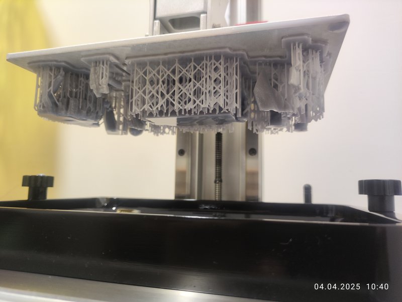

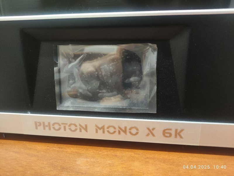

Здравствуйте всем. Вот такая проблема существует. Печать прерывается примерно на половине модели. Может и раньше или позже, рандомно как то. Увеличивал время засветки, уменьшал скорость подьема. Модель печатается на флешке от производителя. Прошивка стандартная, не менялась. Слайсер Chitubox v2.3 Basic. Принтер Anycubic Photon Mono X 6K, резина стандартная белая V2 используется. Кто сталкивался и как решили проблему. Заранее спасибо за ответы по существу.
Попробуй флешку поменять. Только требования к флешке учти.

Непрочитанное сообщение МерЗявкА » 04 апр 2025, 16:33
Спс попробую там кажется условия не более 16gb обьема и версия 2.0
