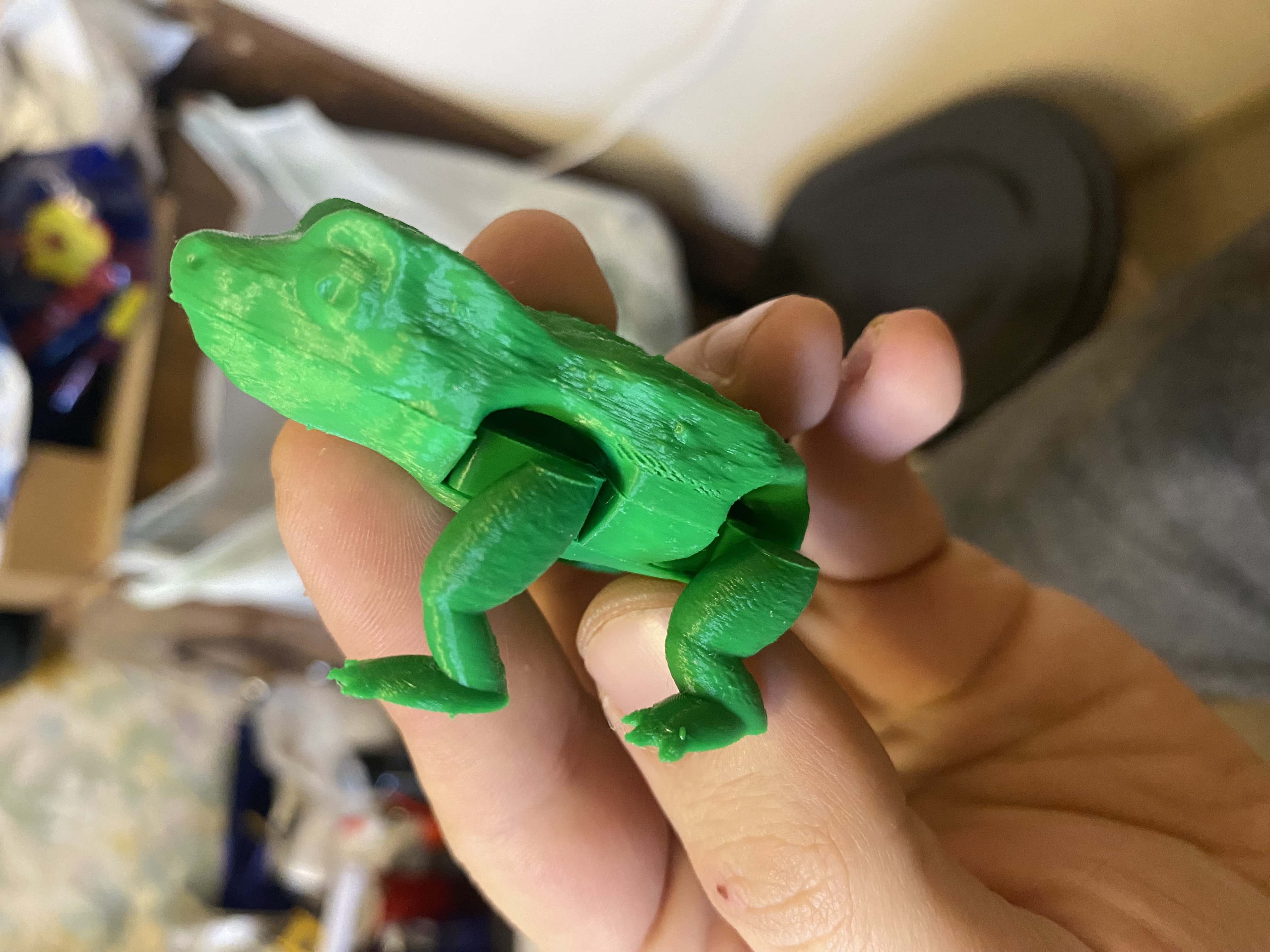

Непрочитанное сообщение RomanKhir » 09 апр 2025, 15:21
В целом я принтером доволен..первый раз печатал такую большую плоскость, поэтому не вставал этот вопрос, но на других моделях похожие дефекты..может будет более понятно что это может быть? Или это точно кривой стол?

Непрочитанное сообщение Vikent » 09 апр 2025, 16:30
RomanKhir писал(а): ↑
09 апр 2025, 15:16
Мне кажется первый слой ложится идеально.
На таком шершавом основании и разобрать-то толком ничего нельзя.
Непрочитанное сообщение Vikent » 09 апр 2025, 16:35
09 апр 2025, 15:21
Кривой стол влияет только на первых слоях. А судя по этому динозавру всё же присутствует переэкструзия. Попробуйте уменьшить поток для начала.
А что за материал, и какие параметры по температурам? Толщина слоя какая? Что-то всё какое-то оплывшее. Слоёв не видно вообще.
