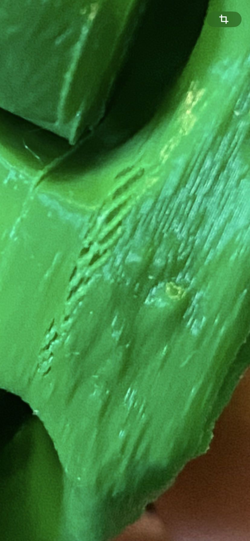

В целом я принтером доволен..первый раз печатал такую большую плоскость, поэтому не вставал этот вопрос, но на других моделях похожие дефекты..может будет более понятно что это может быть? Или это точно кривой стол?

Кривой стол влияет только на первых слоях. А судя по этому динозавру всё же присутствует переэкструзия. Попробуйте уменьшить поток для начала.
А что за материал, и какие параметры по температурам? Толщина слоя какая? Что-то всё какое-то оплывшее. Слоёв не видно вообще.

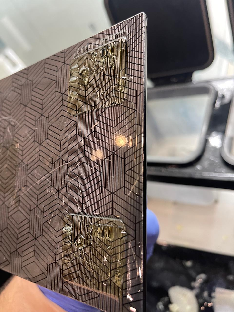

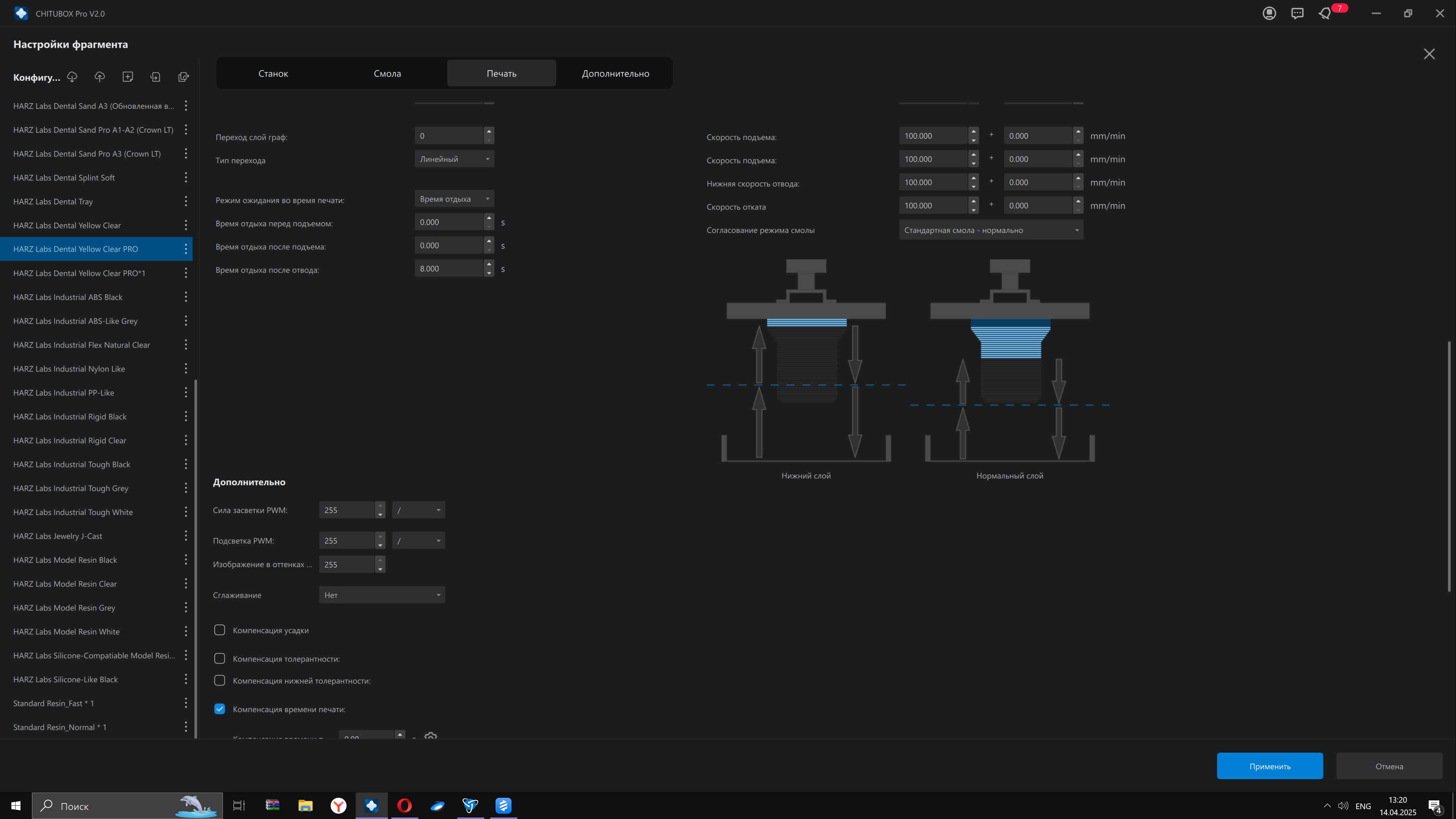

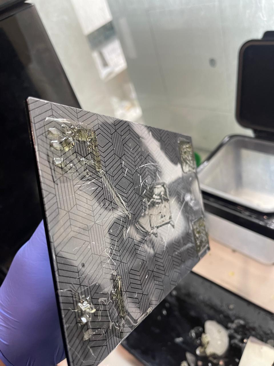

Доброго времени суток, проблемы с печатью на фотополимерном принтере Elegoo saturn 3 ultra 12k. Меняли на нём экран, после этого покрыли экран и прилегающую область защитной плёнкой. Калибровку по оси z сделали, однако, тестовые модели печатаются отвратительно (прилагаю фото), от пластины не отделяются.
Для теста брал модель калибровочного теста Harz Lab. Все настройки приложены.
Подскажите пожалуйста, в чём дело и в какую сторону копать?
