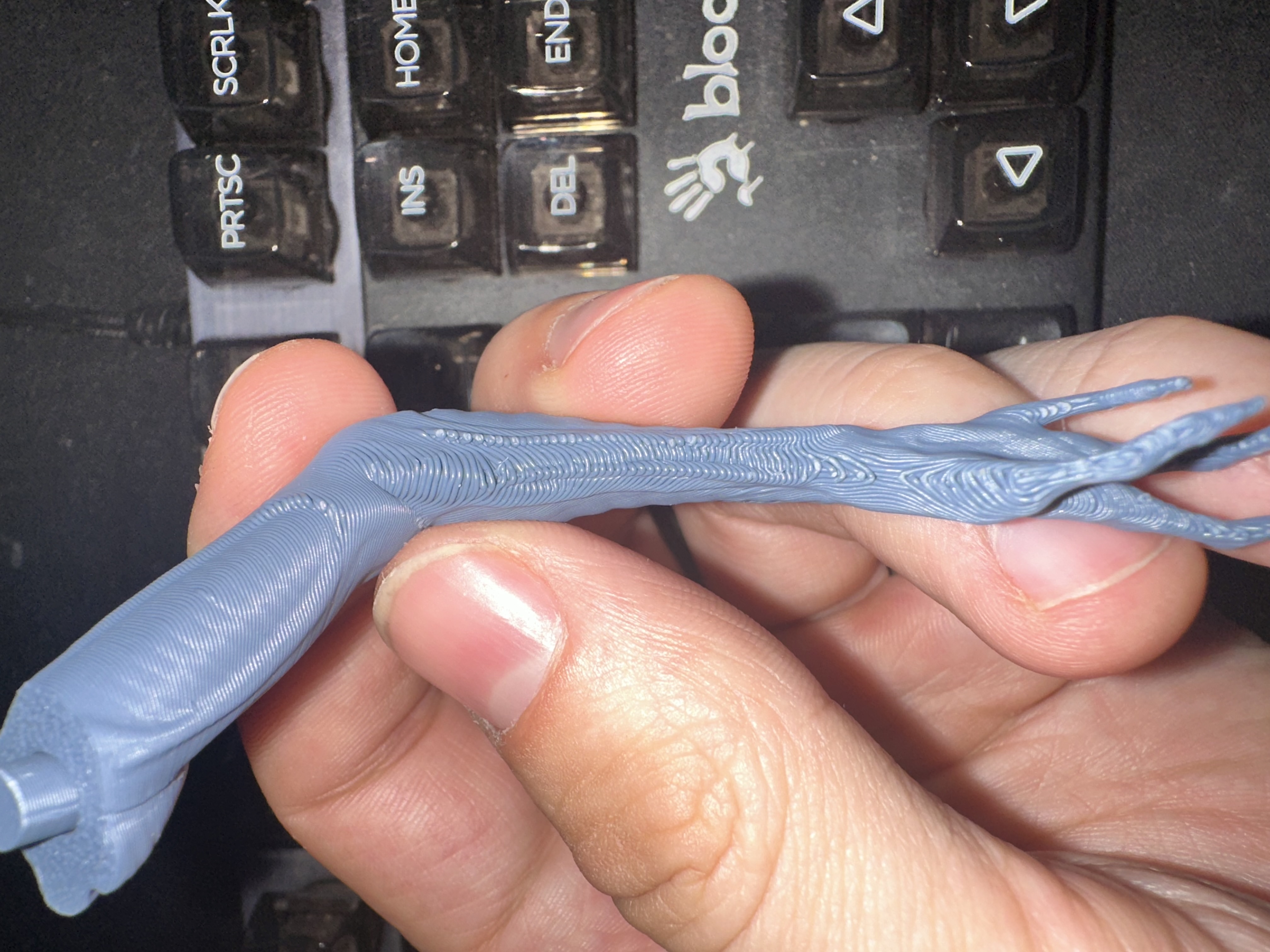

В целом я принтером доволен..первый раз печатал такую большую плоскость, поэтому не вставал этот вопрос, но на других моделях похожие дефекты..может будет более понятно что это может быть? Или это точно кривой стол?

На таком шершавом основании и разобрать-то толком ничего нельзя.

Кривой стол влияет только на первых слоях. А судя по этому динозавру всё же присутствует переэкструзия. Попробуйте уменьшить поток для начала.
А что за материал, и какие параметры по температурам? Толщина слоя какая? Что-то всё какое-то оплывшее. Слоёв не видно вообще.

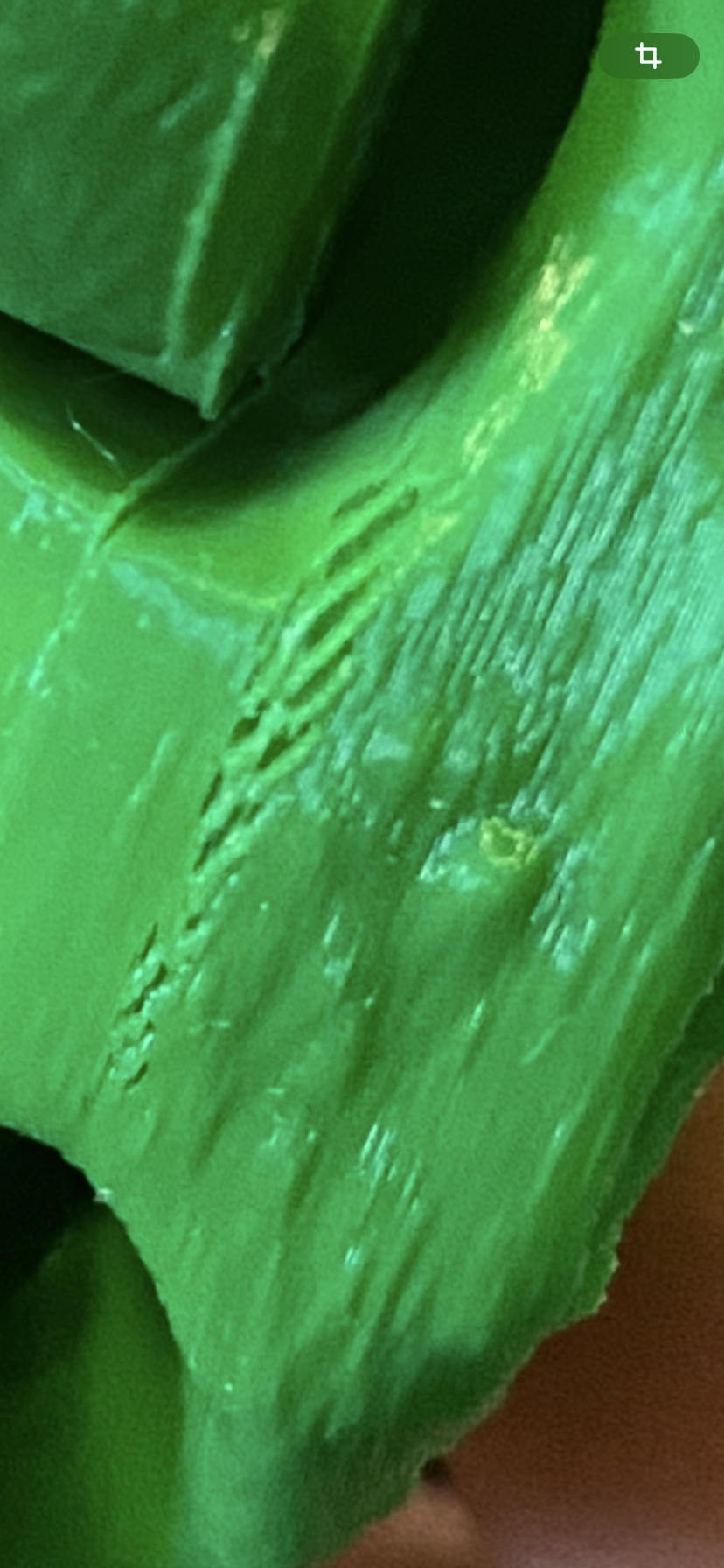

Приветствую, помогите новичку с настройкой поддержек , первый слой ложится на поддержку волнистой лапшой , с неполной экструзией

1. формируйте обычные поддержки (не дерево);
2. схема - зигзаг;
3. расстояние между линиями поддержки - ~1мм;
4. зазор поддержек по Y уменьшите до толщины слоя;
5. уменьшите угол нависания;
6. увеличьте горизонтальное расширение поддержек до 2-3мм.
Наконец, поверните деталь таким образом, чтобы количество поддержек было минимальным (в случае с моделью на фотке - сориентировать её вертикально пальцами вверх).
