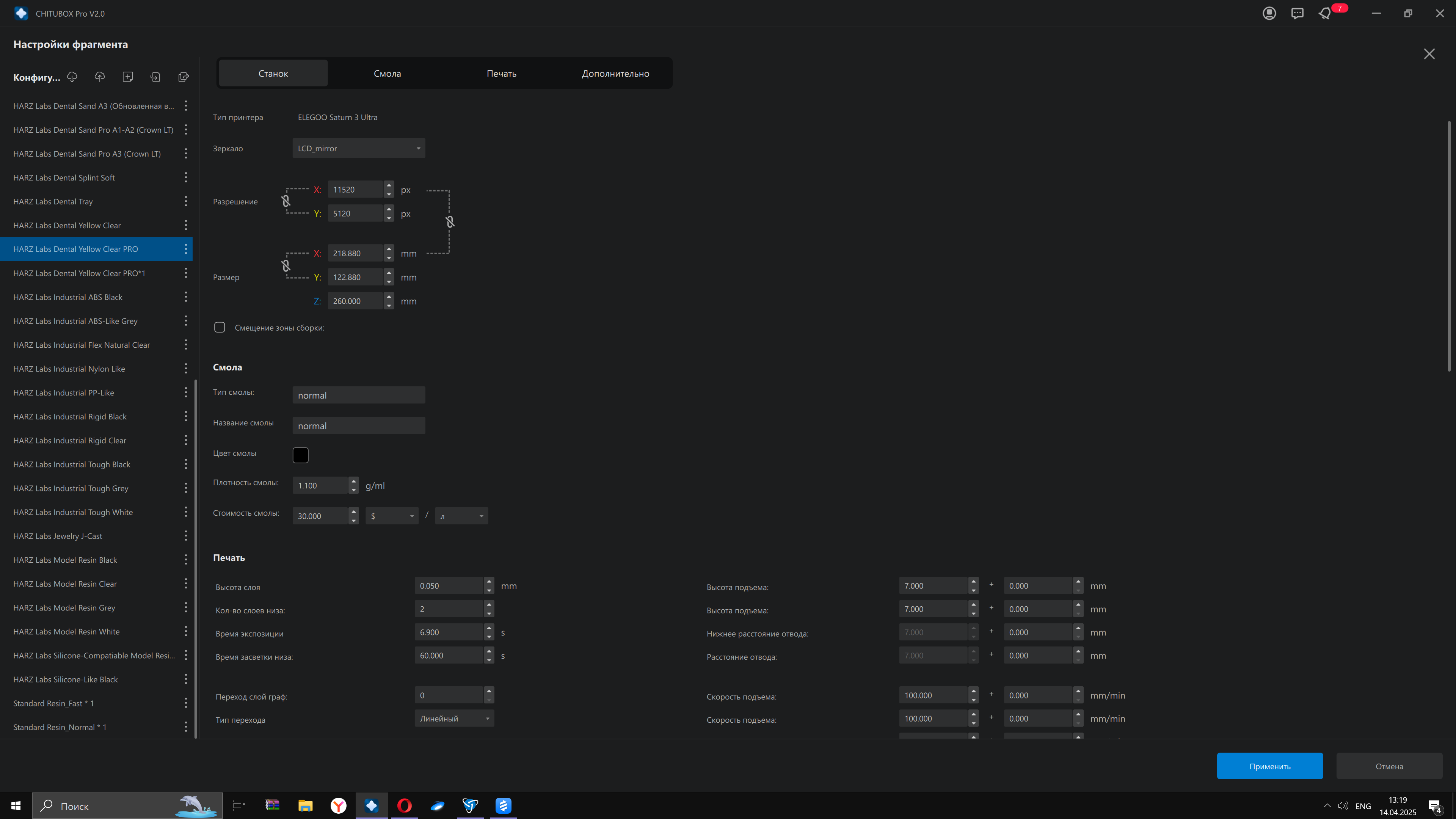

Доброго времени суток, проблемы с печатью на фотополимерном принтере Elegoo saturn 3 ultra 12k. Меняли на нём экран, после этого покрыли экран и прилегающую область защитной плёнкой. Калибровку по оси z сделали, однако, тестовые модели печатаются отвратительно (прилагаю фото), от пластины не отделяются.
Для теста брал модель калибровочного теста Harz Lab. Все настройки приложены.
Подскажите пожалуйста, в чём дело и в какую сторону копать?
