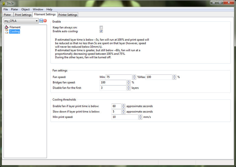

Всем - доброго времени суток! Реально, благодарен за помощь! Но... Следующая проблема: Вентилятор охлаждения модели. Собссно, девайс- припая и установил. Кожух направляющий - сделал и приклеил. В слайсе - установил 100% и первые три слоя - не включать...
Не включается вообще! Захожу в "TUNE" в меня принтера. Указываю - 100%. Включается. Минут 10 проходит - опять выключен! Снова включаю... Минут 10... А вот коррекцию температуры - держит!!! Где копать? Или в слайсере неправильно указал?
Сообщение Shaman » 03 дек 2016, 20:23
Галочка "Keep fan always on" включает кулер в постоянный режим. А сейчас у вас кулер будет на наведение мостов включаться или когда слайсер решит, что оно нужно.

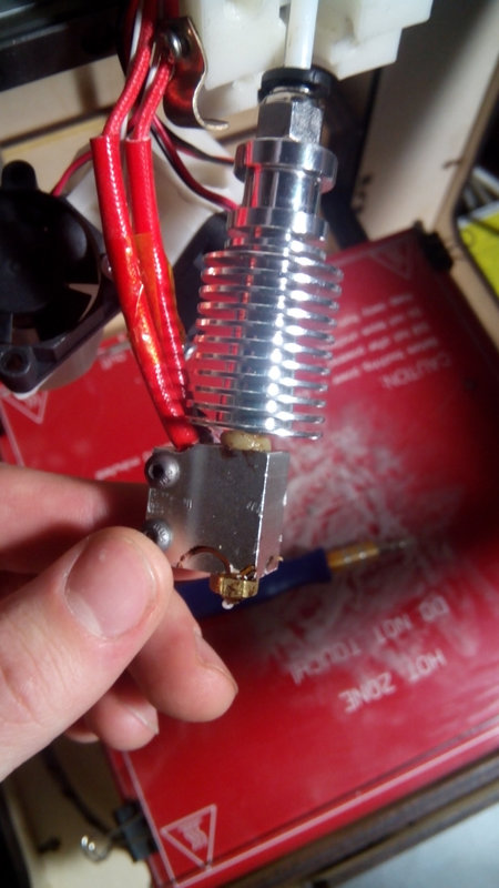

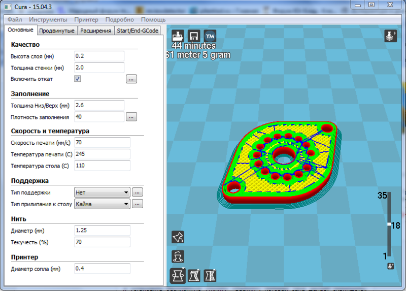

Коллеги здравствуйте!
Собрал 3D-SPrinter, учусь печатать. При печати пробной детали вылезла следующая проблема: пластик стал вытекать через резьбу термобарьера. Грешу на низкую скорость печати, но не уверен, по этому хочу узнать от чего такое случается и как с этим бороться. Сопло 0.4. Настройки печати и сама проблема на фото.
Сообщения: 2205
Благодарил (а): 23 раза
Поблагодарили: 76 раз
Сообщение AKDZG » 04 дек 2016, 19:25
Ulfednar, это из-за плохой стыковки верха сопла и трубки термобарьера. Разберите и подровняйте напильником. Затем соберите и подтяните нагретое сопло.
