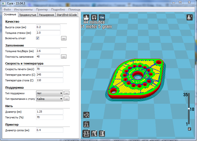

Коллеги здравствуйте!
Собрал 3D-SPrinter, учусь печатать. При печати пробной детали вылезла следующая проблема: пластик стал вытекать через резьбу термобарьера. Грешу на низкую скорость печати, но не уверен, по этому хочу узнать от чего такое случается и как с этим бороться. Сопло 0.4. Настройки печати и сама проблема на фото.

Ulfednar, это из-за плохой стыковки верха сопла и трубки термобарьера. Разберите и подровняйте напильником. Затем соберите и подтяните нагретое сопло.
