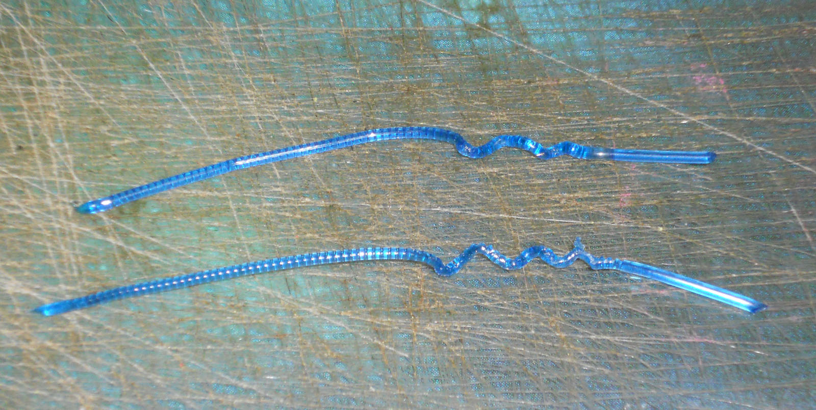

Непрочитанное сообщение zloybarbos » 12 дек 2016, 19:47
И снова нид хелп!
Все работало отлично! Печатал и PLA и ABS 9 спасибо уважаемым Гуру за помощь!)... И вдруг - пропуски шагов экструдера. Пластик "Ватсон". Им я тоже уже печатал раньше.
Достал филамент (остаток). Перезапустил принтер... Третий раз подряд! Другими - печатает.
И событие это - в одном и том же месте!
Вот что доставал из экструдера:
Куда копать собаку?
Непрочитанное сообщение AKDZG » 13 дек 2016, 03:32
zloybarbos, по всей видимости требуется модифицировать экструдер для печати гибким прутком. Пруток после шестерни должен сразу входить в трубку, без возможности изгиба.
