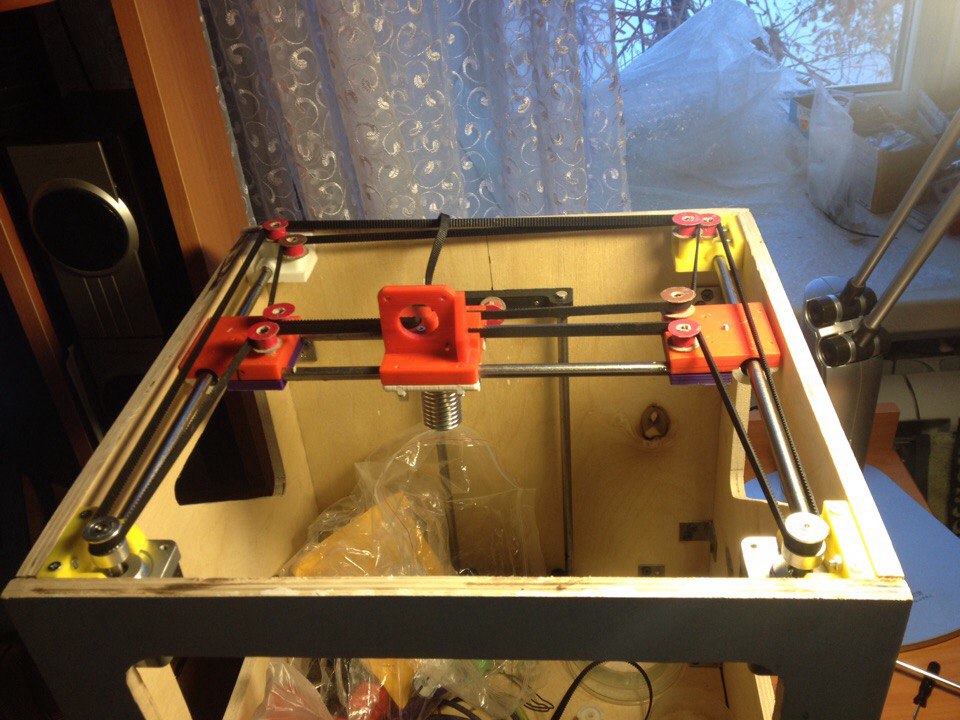

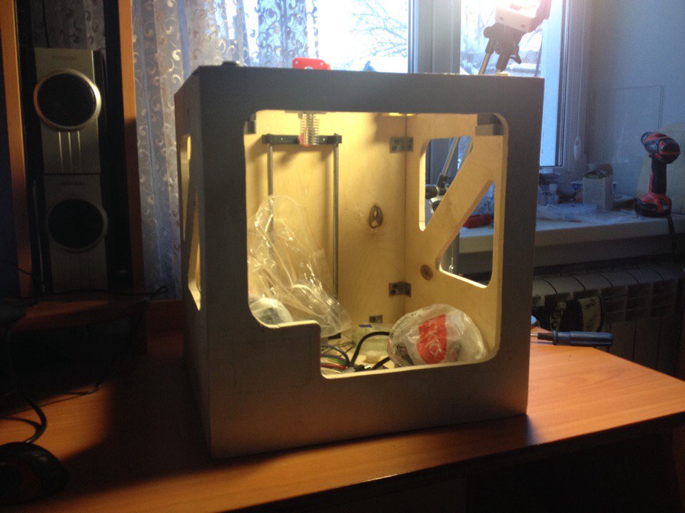

Всем привет! Собирался с силами, мыслями. Вообщем вот, что с этого вышло! Как карма небесная, подарили мне детали. За что очень благодарен! теперь нужно все это дело прошить. есть какие нибудь ссылки или кто так объяснит. :) Выбрал кинематику COREXY
Поблагодарили: 76 раз
Непрочитанное сообщение AKDZG » 05 фев 2017, 16:09
sergey19977 писал(а): Всем привет! Собирался с силами, мыслями. Вообщем вот, что с этого вышло! Как карма небесная, подарили мне детали. За что очень благодарен! теперь нужно все это дело прошить. есть какие нибудь ссылки или кто так объяснит. Выбрал кинематику COREXY
Статья по прошивке марлин.
Настроенную прошивку можно посмотреть в первом сообщении темы СПринтера.

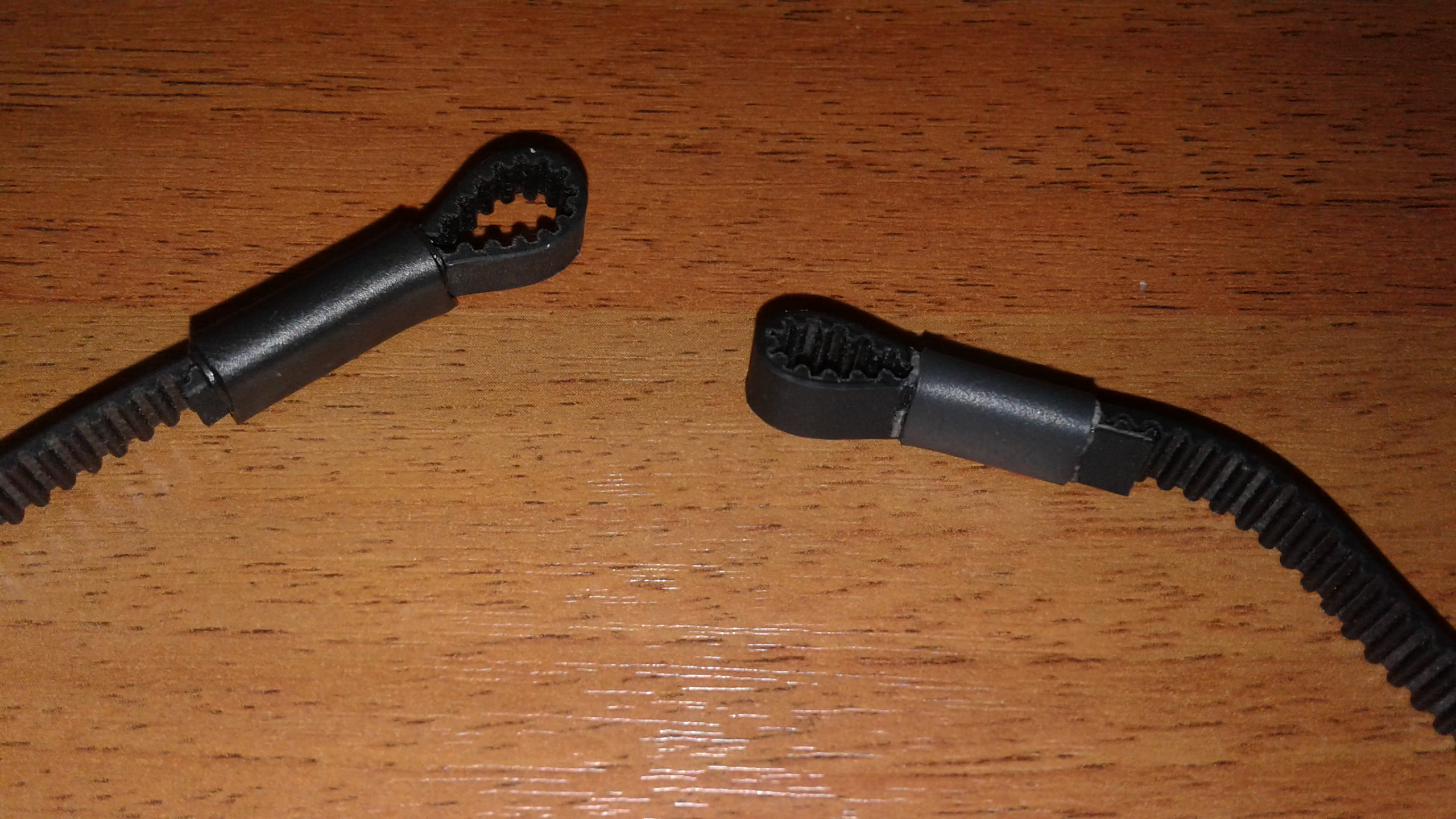

Непрочитанное сообщение Shaman » 06 фев 2017, 10:50
А вот у меня вопрос возник, термоусадка будет держать ремень?
Tiger
Сообщения: 69
Зарегистрирован: 07 ноя 2016, 09:42
Поблагодарили: 10 раз
Re: RE: Re: Строю свой первый 3D принтер, есть куча вопросов
Непрочитанное сообщение Tiger » 06 фев 2017, 10:56
Shaman писал(а):А вот у меня вопрос возник, термоусадка будет держать ремень?
Смотря на сколько сильно натягиваешь. Но термоусадка достаточно эластичная, скорее всего ее растянет и разорвет. Лучше уж стяжки пластиковые
Tiger
Сообщения: 69
Непрочитанное сообщение Tiger » 06 фев 2017, 11:03
Shaman писал(а): А вот у меня вопрос возник, термоусадка будет держать ремень?
Можно по хардкору как тетиву лука делают, ниткой замотать и клеем пропитать)
Непрочитанное сообщение Shaman » 06 фев 2017, 11:14
Tiger писал(а): Но термоусадка достаточно эластичная, скорее всего ее растянет и разорвет.
Термоусадка термоусадке рознь.
Эта вот термоусадка, что на фоте, она даже не осаженная толстая, и хреново гнется. А уж усаженная это просто амба.
Впрочем практика лучший показатель, думаю надо попробовать а там видно будет, авось не предохранитель на атомной бомбе делаю :D
