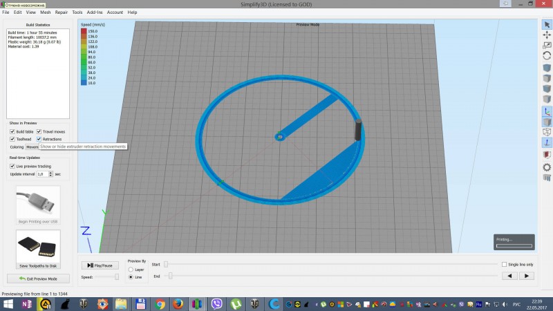

сделал. пока печатает первый слой. Дал соплю длинную. Ровно по холостому перемещению. Думаю высоковата температура для 1 слоя - 225гр.

Как бы почти для АБС температура то... Я обычно 210* ПЛА невзирая на слои леплю :) А еще и термистор может подвирать в любую сторону. Не удивлюсь, если в реале там вообще 230* ;)
Кстати, если перемещение ВНУТРИ детали и не пересекает контур - как правило, ретракт не делается.

И да, ретракт внутри детали я отключаю. что толку дёргать пластик.

итак. на 200гр при перемещении тоже есть "леска" из пластика. чего еще крутить? скорость перемещения 100мм
